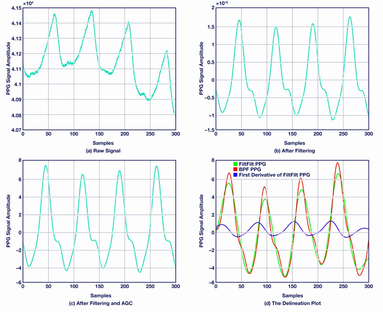

PPG 输入数据使用 T 窗口进行处理0通过使用 mT 移动窗口来处理秒和进一步的块0(即 m = 3/4)重叠。然后需要带通滤波器来去除PPG信号的高频分量(如电源),以及低频分量,如毛细血管密度和静脉血容量的变化、温度变化等。图2a和2b显示了滤波前后的PPG信号。滤波器的截止频率分别为0.4 Hz和4 Hz。HR 的基频范围在 0.4 Hz 至 3 Hz 之间。因此,使用稍高一点的范围进行节拍估计,我们可以包括强调节拍时间的谐波。使用中值滤波器从滤波信号中去除突然的尖峰。然后,AGC 模块将信号电平限制为 ±V 伏,以便在稍后阶段检查信号幅度来验证所选峰值。HRV的持久PPG测量过程不可避免地引入了另一种类型的伪影,例如基线漂移。因此,使用低通有限脉冲响应(FIR)滤波器对帧中的PPG样本阵列进行平滑处理(如图2c所示),消除基线漂移噪声,并为描述模块获得更平滑的信号。

预处理模块的输出被馈送到插值模块,以提高逐拍提取算法的精度。如果 PPG 段来自 t0到 Tτ在第一帧中给出,节拍间隔为 b0和 bτ,我们使用端点之间的 n 个点线性插值逐搏间隔值,然后从 b 中提取高分辨率逐搏(例如,1 ms 分辨率)0和 bτ.接下来,描绘模块依靠信号形态和节律信息来提取峰值和开始。因此,不仅需要收缩期峰值,还应报告发病和双搏裂口,以进行逐搏检测。所提出的描述符在理论上与论文“光电容积脉搏波的自适应描述符”中显示的描述符相似12和“关于动脉血压波形的自动描述器,”16它通过使用信号一阶导数的一对拐点和零交叉点来适应手腕PPG信号。图2d绘制了PPG表征的拐点和过零点。对于过零点,信号由零相位失真滤波器处理,通过匹配初始条件来最小化启动和结束瞬变。这是为了确保在过滤后保留时域要素。请注意,PPG 波形导数的起始点对应于最大拐点之前的过零点,而收缩期峰值对应于该拐点之后的过零点。用于此逐拍算法的信号质量指标是清晰度,指示信号具有音调的程度。这个指标最初是在Philip McLeod和Geoff Wyvill的文章“A Smarter Way to Find Pitch”中提出的。19其中,归一化平方差分函数(自相关函数的一种形式)用于查找信号的周期性。我们使用此指标来确定逐搏算法何时有信心报告峰值和开始。

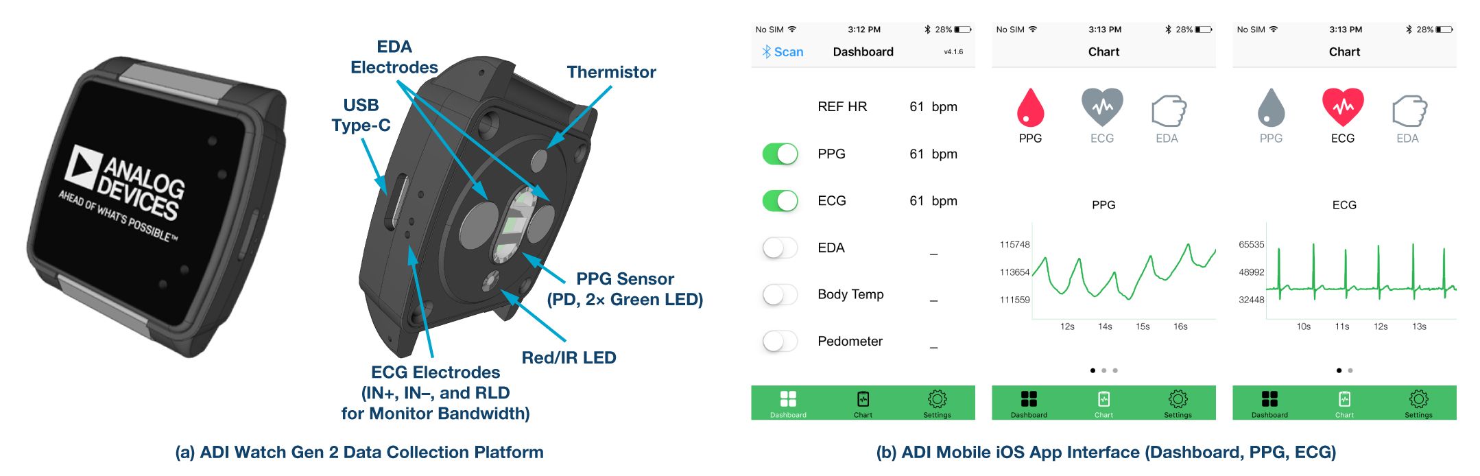

将我们的 PPG 逐拍算法结果与 Pan-Tompkins 算法的结果进行比较,20这是一种公认的心电图峰值检测算法。收集数据是为了使用ADI生命体征监测(VSM)手表平台评估我们的算法。ADI VSM iOS应用用于通过蓝牙连接与手表接口。ADI手表包括一个PPG传感器,用于从拍摄对象的手腕收集PPG信号。心电图信号也被收集到ADI手表上。三个心电图电极连接到受试者的胸部区域。来自这些电极的导线连接到ADI手表,在那里处理信号并与PPG信号同时记录。该平台提供同步的PPG和ECG信号。图3a显示了用于数据收集的ADI手表,图3b显示了iOS应用程序界面和从平台获得的示例信号。®

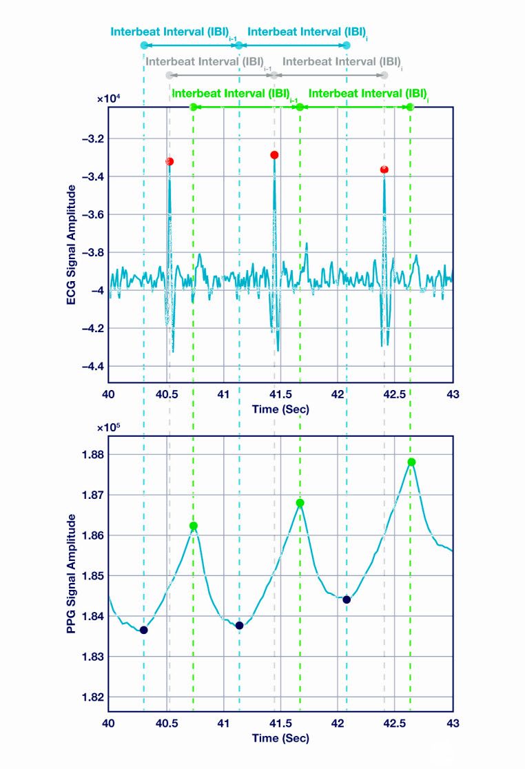

在计算逐拍指标之前,重要的是要有一个异常值去除过程,以识别Pan-Tompkins算法输出和我们的PPG逐搏算法输出中的缺失/额外峰值。忽略缺失/额外的峰值会导致异常的心跳持续时间,从而导致结果不准确。通过查看Pan-Tompkins算法提供的连续搏频持续时间来确定ECG信号中缺失/额外的峰值。任何改变心跳持续时间超过20%的ECG峰值都被标记为异常值。去除这些ECG峰后,通过将每个ECG峰与PPG信号中的峰相关联来识别PPG信号中的缺失/额外峰。如果PPG峰在ECG峰的时间范围内,则PPG峰与ECG峰相关。当无法识别PPG峰或在ECG峰的时间接近内识别出太多峰时,这些峰被识别为异常值。在指标计算期间,这些缺失/额外的 PPG 节拍可能导致的异常节拍持续时间将作为异常值被忽略。

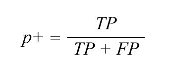

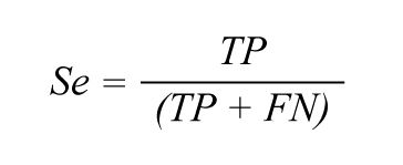

许多指标是使用我们提出的算法和Pan-Tompkins算法的逐搏值计算的。这些指标是:(i)覆盖率(等式1);(二) 灵敏度或硒(等式2);(iii)正预测性或P+(公式3);(iv)连续差值的均方根或RMSSD(等式4)。图 4 显示了用于指标计算的一些值的可视化表示形式。

图4.显示IBI的ECG和PPG信号,以及原始PPG信号上逐搏算法的相应峰值和开始。
其中 TP(真阳性)是 PPG B2B 算法正确识别的心跳次数,FP(假阳性)是与心电图中实际心跳不对应的 PPG 心跳次数,FN(假阴性)是 PPG 心跳到心跳算法错过的心跳次数。心跳间期 (IBI) 是连续心电图峰值、PPG 峰值或 PPG 开始之间的时间。
