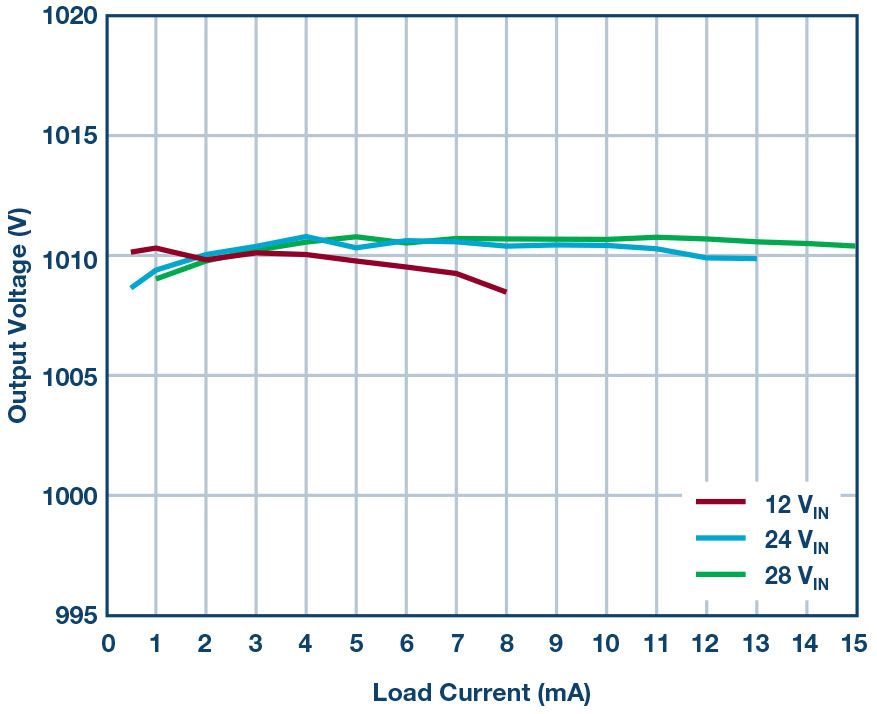

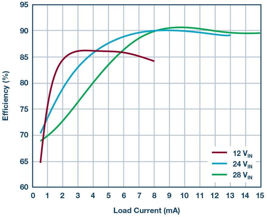

图2显示该反激式转换器达到90.5%的峰值效率。即使没有光耦合器,各种输入电压下的负载调整率仍然很严格,通常为2%至3%,如图3所示。

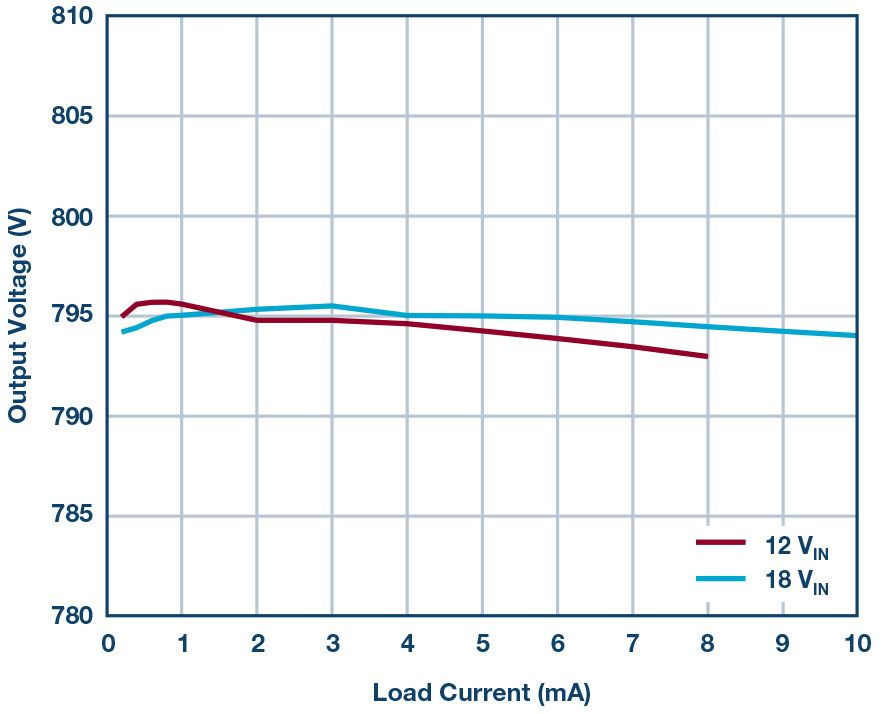

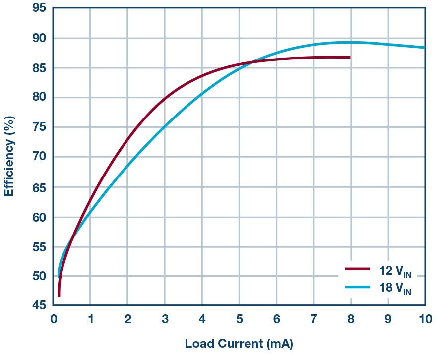

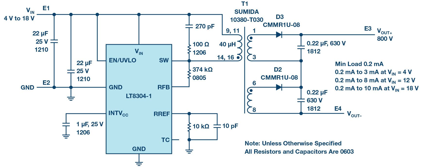

图4显示了一个完整的4 V至18 V输入至800 V输出解决方案,能够提供高达10 mA的输出电流。当输入为18 V且负载电流为10 mA时,该反激式转换器可实现88.2%的峰值效率。图5显示了不同输入电压下的效率曲线;图6显示了出色的负载调整率。该解决方案还具有组件数量少的特点。
