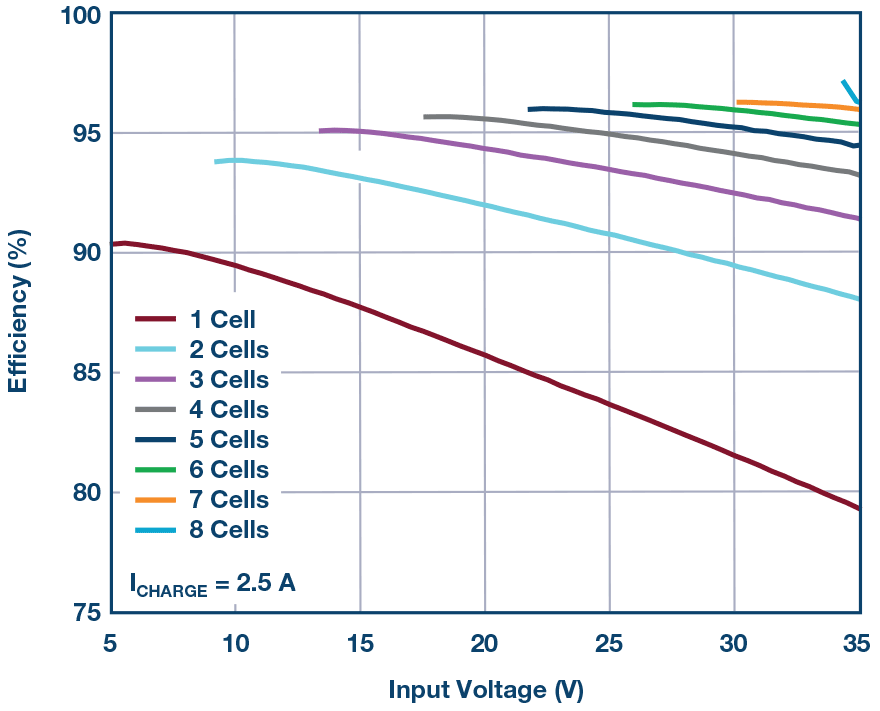

LTC4162 (参见图 1) 包含一个准确的 16 位模数转换器 (ADC),可根据命令连续监视众多系统参数,包括输入电压、输入电流、电池电压、电池电流、输出电压、电池温度、管芯温度和电池串联电阻 (BSR)。所有系统参数均可通过双线I进行监控2C 接口,而可编程和可屏蔽的警报确保只有感兴趣的信息会导致中断。该器件的有源最大功率点跟踪算法全局扫描输入欠压控制环路,并选择工作点,以最大限度地从太阳能电池板和其他电阻源中提取功率。此外,其内置的 PowerPath 拓扑可将输出电压与电池分离,从而允许便携式产品在非常低的电池电压条件下使用充电电源时立即启动。LTC4162 的内置充电曲线针对多种电池化学组成进行了优化,包括锂离子 / 聚合物、LiFePO4 和 LA。充电电压和充电电流都可以根据电池温度自动调节,以符合JEITA指南或定制。对于LA,连续温度曲线根据环境温度自动调整电池电压。对于所有化学品,都可以使用可选的芯片结温度调节系统,防止在空间受限或热挑战应用中过度加热。有关锂离子充电效率性能,请参见图2。
最后,LTC4162采用28引脚、4 mm×5 mm QFN封装,具有裸露金属焊盘,以实现出色的热性能。E 级和 I 级器件保证工作温度范围为 –40°C 至 +125°C。
适配器
图2.锂离子电池充电效率与输入电压(按电池数量)

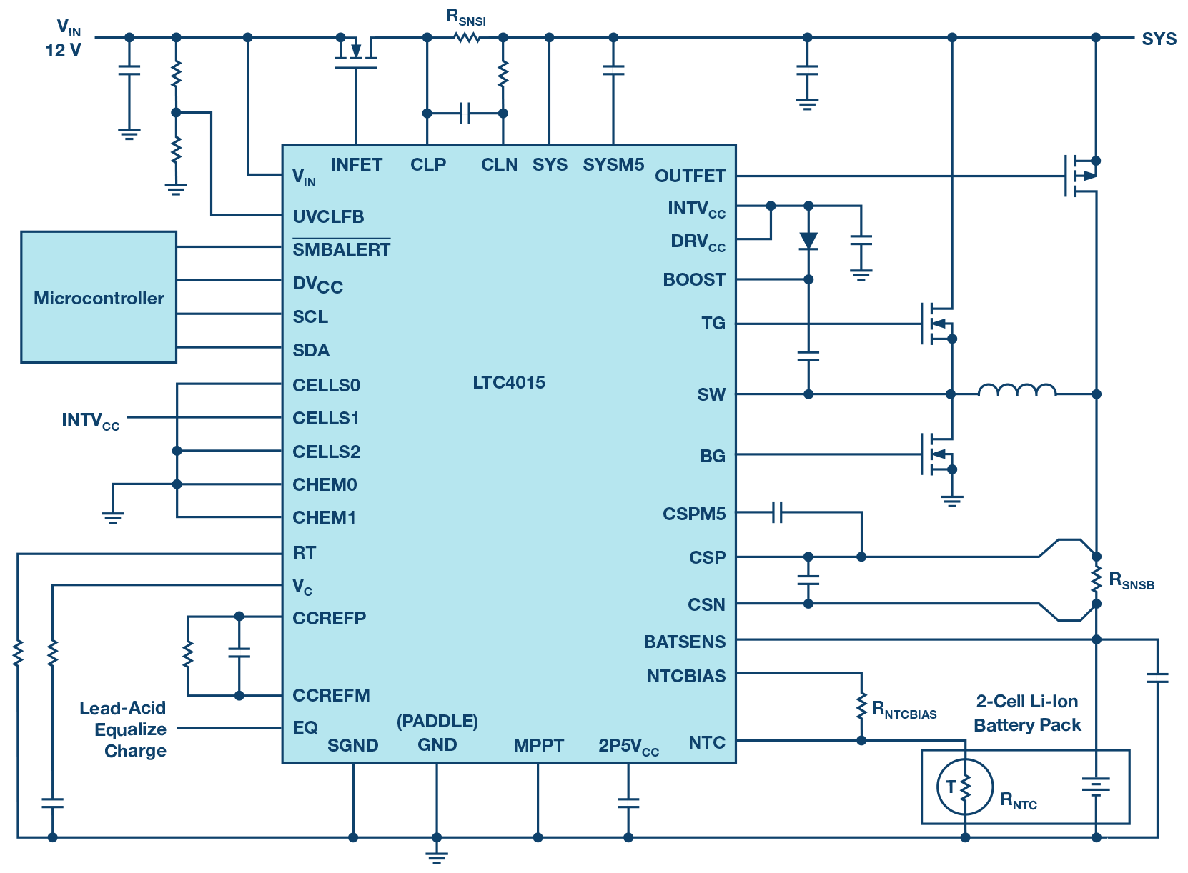

LTC®4015 还是一款具有内置遥测功能的高度集成、高电压、多化学反应、同步降压型电池充电器。但是,它采用带有板外功率 FET 的控制器架构,可实现更高的充电电流能力(高达 20 A 或更高,具体取决于所选的外部组件)。该器件可从输入源(墙上适配器、太阳能电池板等)高效地向锂离子/聚合物、LiFePO4 或 LA 电池供电。它提供高级系统监控和管理功能,包括电池库仑计数和健康监控。虽然需要主机微控制器来访问LTC4015的最高级功能,但使用其 I2C 端口是可选的。该产品的主要充电特性可通过引脚连接配置和编程电阻进行调整。
适配器
图3.12 V在至 2 节锂离子电池 8 A 降压电池充电器电路。
LTC4015提供高达20 A的精密±2%充电电流调节、±1.25%充电电压调节,并在4.5 V至35 V输入电压范围内工作。应用包括便携式医疗器械、军事设备、电池备份应用、工业手持设备、工业照明、加固型笔记本电脑/平板电脑以及远程供电通信和遥测系统。

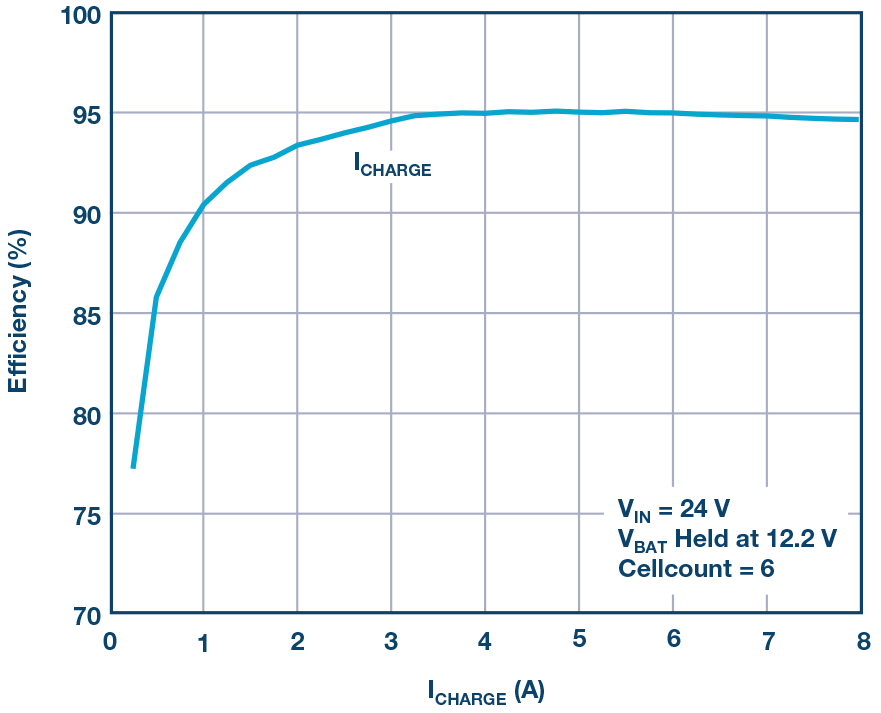

LTC4015 还内置一个准确的 14 位模数转换器 (ADC) 以及一个高精度库仑计数器。ADC持续监控众多系统参数,包括输入电压、输入电流、电池电压、电池电流,并根据命令报告电池温度和电池串联电阻(BSR)。通过监视这些参数,LTC4015 可以报告电池的健康状态及其充电状态。所有系统参数均可通过双线I进行监控2C 接口,同时可编程和可屏蔽警报确保只有感兴趣的信息会导致中断。LTC4015 的内置充电曲线针对各种电池化学成分(包括锂离子 / 聚合物、LiFePO4 和 LA)中的每一种进行了优化。配置引脚允许用户在每种电池化学成分的几种预定义充电算法以及可通过I调整参数的几种算法之间进行选择2C. 充电电压和充电电流都可以根据电池温度自动调整,以符合JEITA指南,甚至自定义设置。铅酸充电效率性能见图4。LTC4015采用5 mm×7 mm QFN封装,具有裸露金属焊盘,可实现出色的热性能。
适配器
图4.采用 LTC4015 的铅酸充电效率。
