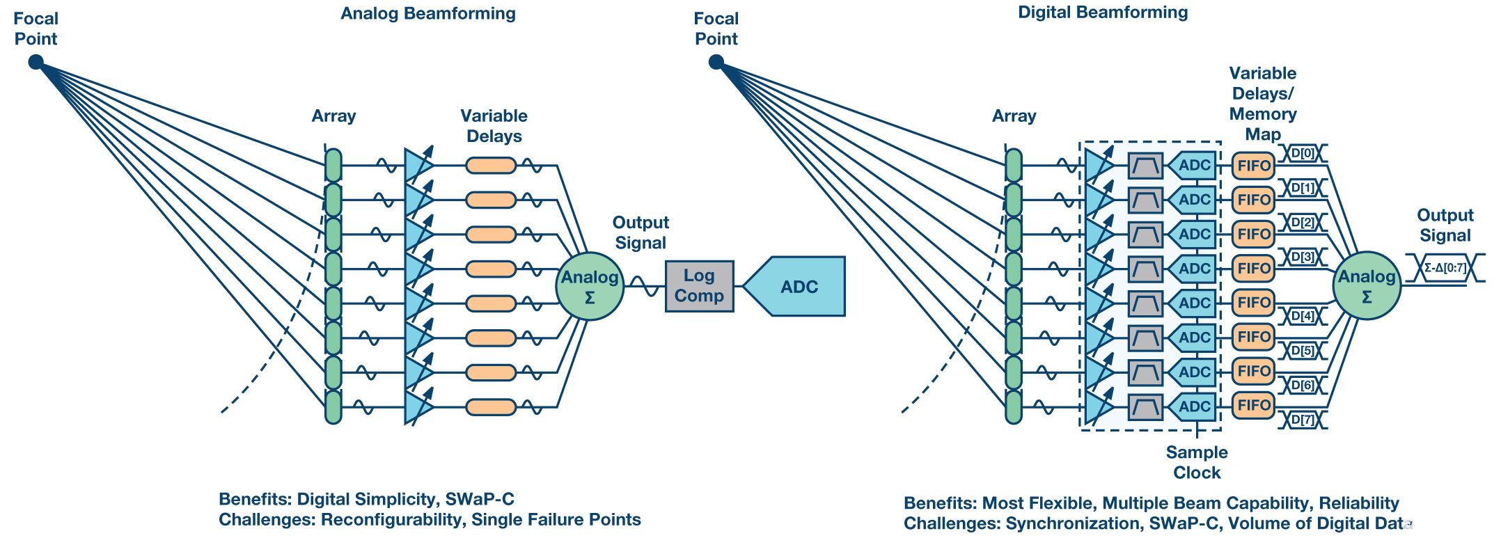

您能进一步解释一下模拟波束成形和数字波束成形之间的区别吗?
通过如图 2 所示的图示可以最好地理解这一点。在模拟波束成形中,每个元件后面的RF域中都有一个移相器和增益控制,通常在T/R模块之后。波束方向是通过在组合之前控制每个元件的RF相位来形成的。可以应用幅度锥度来帮助天线旁瓣电平。在数字波束成形中,除了全是数字之外,还会执行类似的过程。每个元件都有完整的接收器和ADC,波束成形在数字域中完成,相移以数字方式应用于每个通道,加权和形成天线方向图。由于波束是以数字方式形成的,因此可以在相同的ADC数据上同时创建许多天线波束方向图。这是通过复制数字波束成形时间延迟和求和结构来实现的。它是一种并行处理形式,可创建多个波束,这些波束可从同一ADC数据流独立编程。理论上,这可以扩展到非常大量的光束。在实践中,可实现的限制通常由数字处理能力设定。为了将处理与实际数据速率绑定,一些系统定义了波束带宽积。该定义允许在波束数量和每个波束带宽之间进行权衡,同时保持对系统所需数据速率的限制。
互联网
图2.模拟与数字波束成形。
模拟波束成形的一个优点是实现简单。数据转换器很少,因此数字开发工作非常易于管理。挑战在于必须为每个天线波束重复模拟波束成形结构。波束成形后也存在单点故障。然而,对于低成本、低波束数的系统,模拟波束成形是一个不错的选择,并且将成为成本受限天线系统的主要候选者。
数字波束成形的优势在于可以灵活地同时在多个方向上使用多个可编程天线波束。不幸的是,挑战是巨大的,包括大量的数字数据、同步以及每个辐射元件后面所需的电子设备的物理尺寸限制。尽管存在挑战,但当单个天线需要多个同步波束时,它仍然是一种经济高效的架构。
折衷方案是混合使用模拟和数字波束成形。在这种情况下,元件在模拟域中形成子阵列,然后可以在子阵列图案内以数字方式形成波束。这可以被认为是一种混合架构,在需要数字波束成形时也非常流行,但由于任何不同的挑战或系统成本限制,全数字波束成形是不切实际的。
