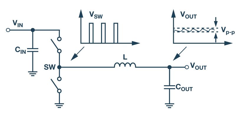

图1为典型的降压稳压器。由于两个开关交替打开和关闭,SW节点电压,V西 南部,是理想的方波,它继电器到占空比和输入电压,V西 南部可以用下面的等式来表示,
开关稳压器
开关稳压器
图1.降压稳压器拓扑。

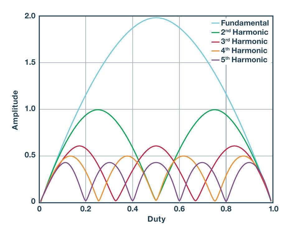

五世西 南部基波和谐波分量仅取决于占空比,当V在是确定的。图 2 显示了 V西 南部基波和谐波幅度与占空比的关系。当占空比接近一半时,基波主导纹波幅度。

为了简化计算,我们假设输出LC级每十倍频程20 dB,然后是V外纹波基波和谐波幅度与占空比的关系,如图3所示。当占空比接近一半时,三次或奇次谐波将高于偶次谐波。由于LC抑制,较高的谐波幅度较低,与总纹波幅度相比比例相当小。同样,基波幅度是开关稳压器输出纹波的主要成分。
开关稳压器
图3.降压稳压器 V外纹波幅度与占空比的关系。
对于降压稳压器,基波幅度与输入有关 电压、占空比、开关频率和LC级;然而 所有这些参数都会影响应用程序要求,例如 效率和解决方案大小。为了进一步减少纹波,增加了一个帖子 建议使用过滤器。

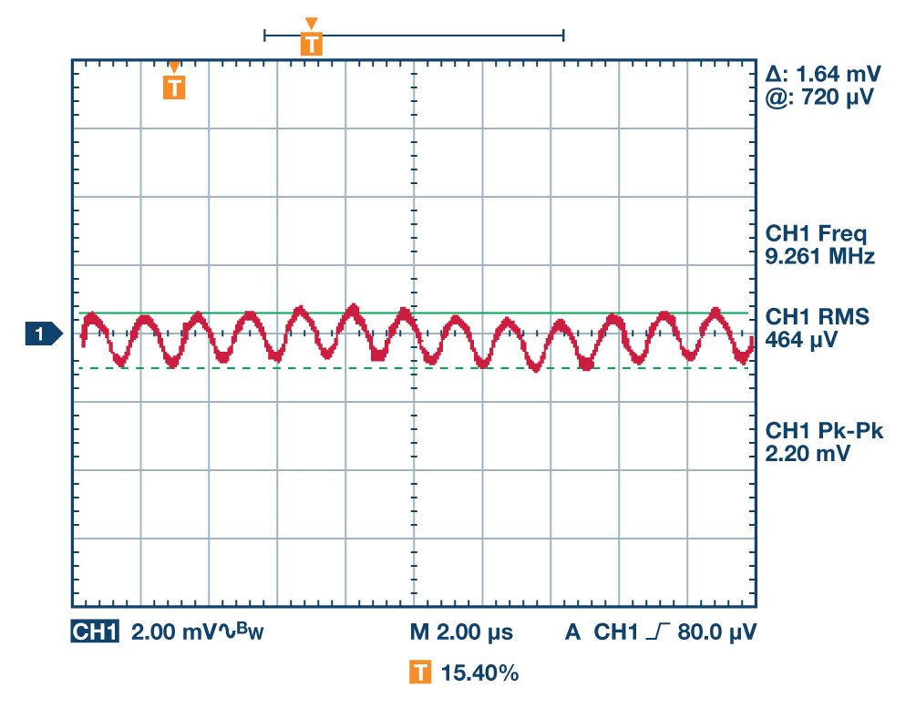

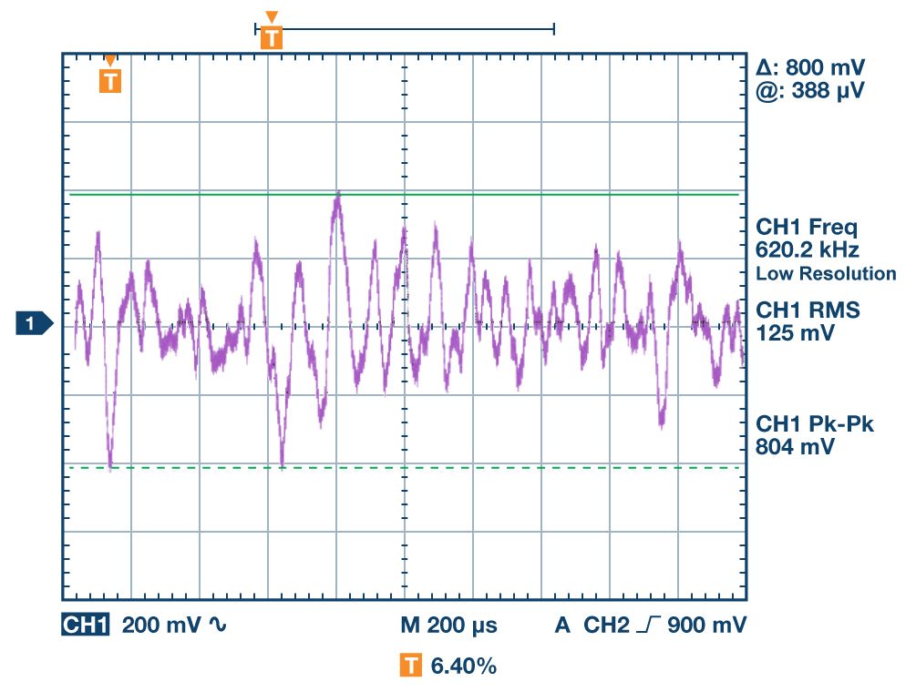

开关稳压器中的宽带噪声是随机幅度 输出电压上的噪声。它可以用噪声密度表示 V/√Hz 在整个频率范围内,或 V rms,这是密度的积分 频率跨度。由于硅工艺和参考滤波器设计 限制,宽带噪声主要位于10 Hz至1 MHz 开关稳压器的频率范围,这可能很难 通过低频范围内的附加滤波器减少。
典型的降压稳压器宽带噪声峰峰值幅度电压约为100 μV至1000 μV,远小于开关纹波噪声。如果使用额外的滤波器来降低开关纹波噪声,则宽带噪声可能成为开关稳压器输出电压中的主要噪声。图4所示为降压稳压器输出噪声的主要来源是没有额外滤波器时的开关纹波。图5显示,使用附加滤波器时,输出噪声的主要来源是宽带噪声。

图5.V外带有一个额外的滤波器(使用1000×前置放大器进行测量)。

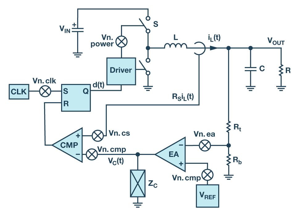

为了识别和分析开关稳压器输出宽带噪声,必须有稳压器控制方案和块噪声信息。例如,图6是典型的电流模式降压稳压器控制方案和阻断噪声源注入。
开关稳压器
图6.典型的电流模式降压稳压器控制方案。

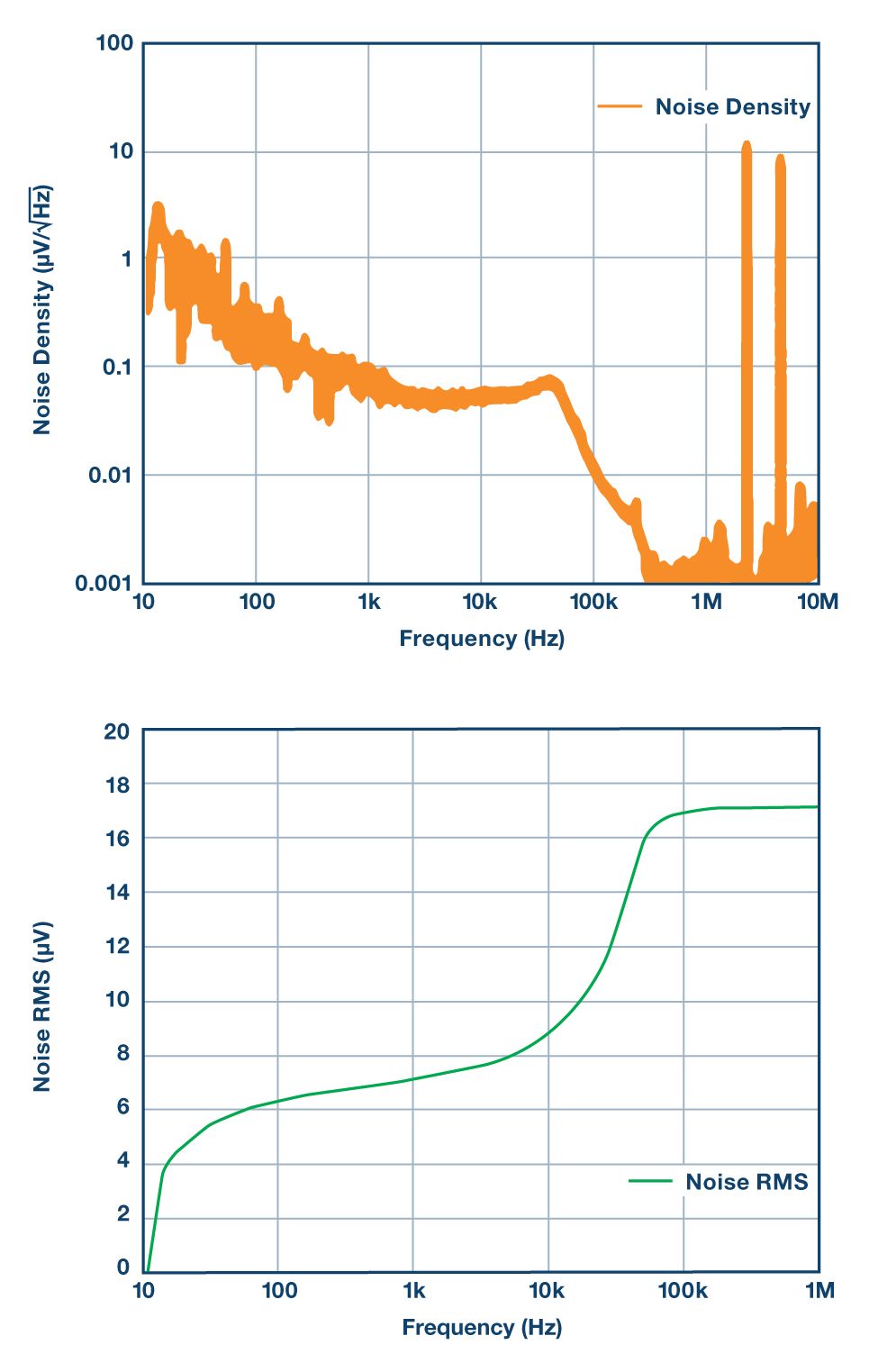

通过采集控制环路传递函数和块噪声特性,有两种不同的噪声:环路输入噪声和环路内部噪声。环路输入噪声将在控制环路带宽内传递到输出,而噪声在环路带宽外衰减。为开关稳压器设计低噪声EA和基准电压源至关重要,因为单位反馈增益将保持噪声电平,而不是随输出电压电平而增加噪声电平。最大的挑战是挖掘出整个系统中最大的噪声源,并在电路设计中降低它。ADP5014针对低噪声技术进行了优化,采用电流模式控制方案和一个简单的LC外部滤波器,在10 Hz至1 MHz频率范围内实现了低于20 μV rms的噪声性能。ADP5014的输出噪声性能如图7所示。
开关稳压器
图7.ADP5014的输出噪声性能,内置一个LC滤波器。

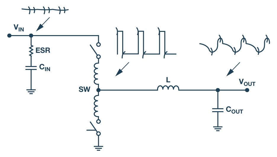

高频尖峰和振铃
第三类噪声是高频尖峰和振铃噪声,因为输出电压是由开关稳压器的导通或关断瞬变产生的。考虑硅电路和PCB走线中的寄生电感和容量;对于降压稳压器,快速电流瞬变会在SW节点上引起非常高的电压尖峰和振铃。尖峰和振铃噪声将随着电流负载的增加而增加。图8显示了降压稳压器的尖峰是如何形成的。根据开关稳压器的导通/关断压摆率,最高尖峰和振铃频率将在20 MHz至300 MHz范围内,因此输出LC滤波器由于其寄生电感和电容而可能无法有效抑制。与上述所有关于导电路径的讨论相比,最糟糕的是来自SW和V的辐射噪声在节点,由于其频率非常高,这将影响输出电压和其他模拟电路。
开关稳压器
图8.降压稳压器高频尖峰和振铃噪声。

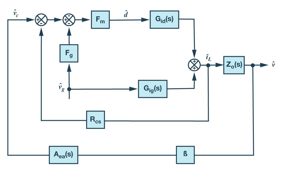

根据图9中的降压小信号图,降压PSRR可以表示为:
开关稳压器
开关稳压器
图9.电流模式降压小信号从输入电压到输出。
哪里:
开关稳压器

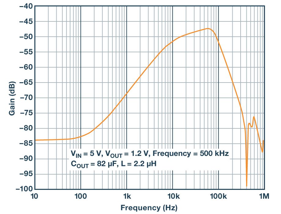

将信号模式计算与仿真结果进行比较。小信号模式有效,与仿真结果匹配。

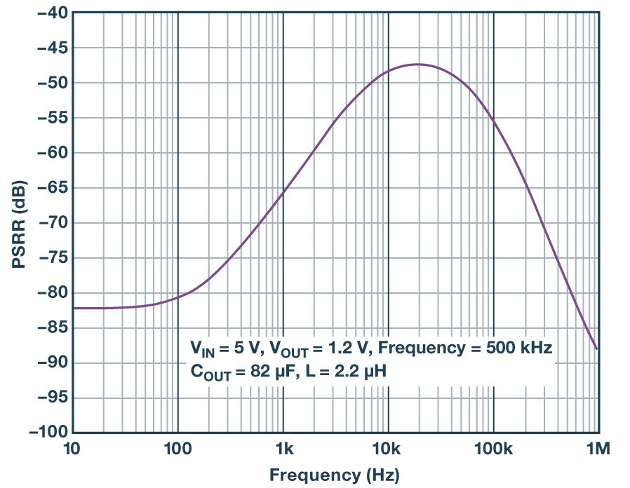

开关稳压器的PSRR性能取决于低频范围内的环路增益性能。开关稳压器具有固有的LC滤波器,可以抑制中频范围(100 Hz至10 MHz)的输入噪声。在这些范围内,这将比LDO PSRR好得多。因此,开关稳压器在低频时具有高环路增益,因此具有完美的PSRR性能,而固有的LC滤波器会影响中频范围。
开关稳压器
图 10.采用降压小信号模式的PSRR计算结果。
