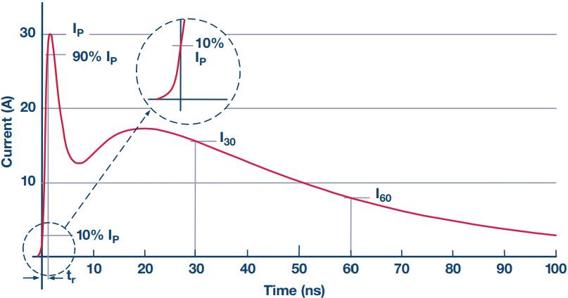

一般来说,所有有电子设备的东西都容易受到EOS的影响。 特别脆弱的部件是与外界接口的部件,因为它们很可能是第一个看到静电放电(ESD)、雷击等的部件。我们感兴趣的是 USB 端口、示波器的模拟前端以及最新高性能物联网搅拌机的充电端口等部件。
图1.8 kV 时的理想接触放电电流波形。

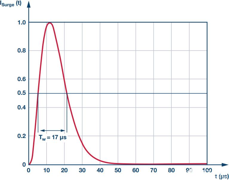

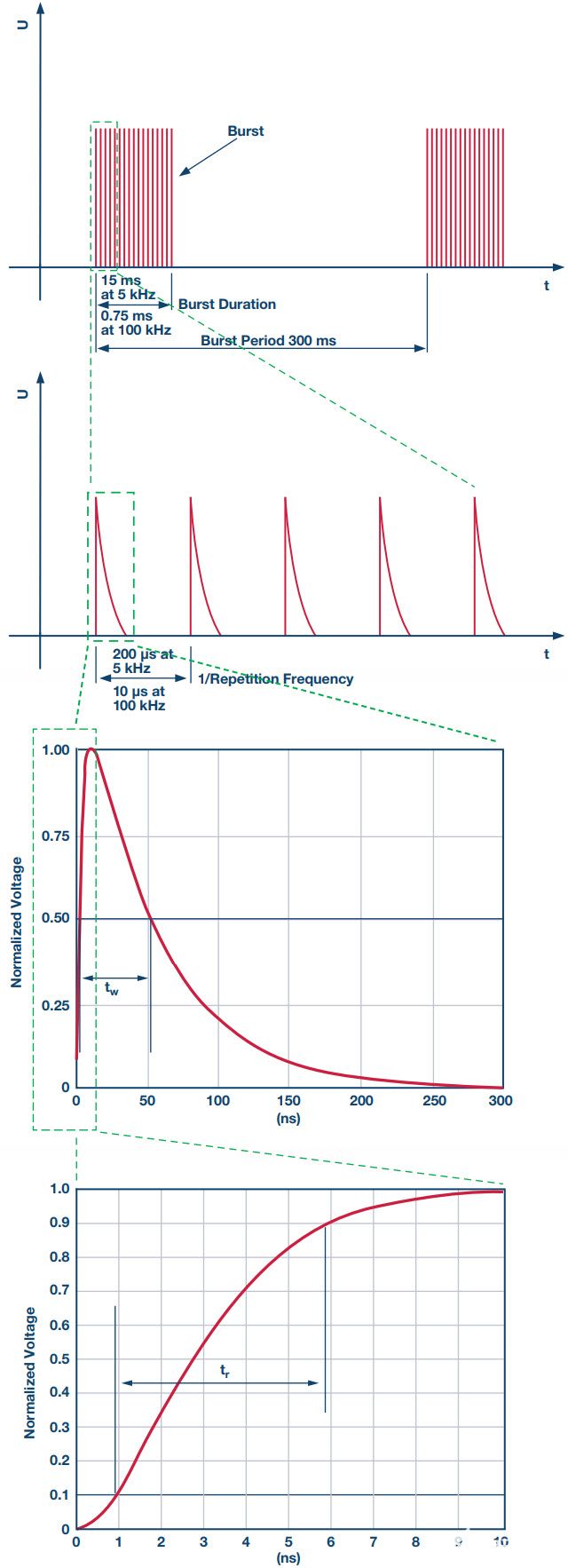

虽然我们知道我们希望保护系统免受电气过应力的影响,但在决定如何保护我们的系统时,该术语过于宽泛,无济于事。这就是为什么IEC(和许多其他组织)的优秀人员已经做了艰苦的工作,弄清楚我们在现实生活中可能会遇到哪些类型的EOS。我们将重点关注IEC规范,因为它们涵盖了广泛的市场应用,并且围绕它们的混乱证明了本出版物的合理性。表1显示了三个规范,它们定义了系统可能遇到的EOS条件类型。虽然这里只深入讨论ESD,但我们也应该熟悉电快速瞬变(EFT)和浪涌。
图2.符合 IEC61000-4-4 标准的电气快速瞬态 4 级波形。

| IEC 61000-4-2 | 静电放电 | 静电放电 | 最高电压,最短持续时间,单次冲击 |
| IEC 61000-4-4 | 电快速瞬变 (EFT) | 外部开关元件(例如,来自电机的电感尖峰) | 高电压、持续时间短、重复冲击 |
| IEC 61000-4-5 | 激 | 雷击、电源系统开关瞬变(例如升压转换器) | 高电压,最长持续时间 |

对此不令人满意的答案是肯定的和否定的。是的,这些芯片设计用于在制造过程中处理ESD,而不是在系统中供电的情况下处理ESD。这种区别非常重要,因为当放大器为其供电时,它暴露在静电中时的行为可能与未连接到任何东西时的行为非常不同。例如,对未上电部件的ESD冲击可能会被内部保护二极管耗散。然而,ESD撞击受电部件可能会导致内部结构传导比其设计处理的更多的电流。这可能导致器件自焚,具体取决于器件和电源电压。

图3.IEC61000-4-5浪涌在8 μs/20 μs电流波形下归一化。

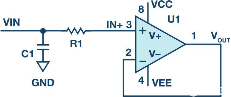

通过使用设备知识、经验和测试的组合,我们可以合理地了解在我们的系统中使用的最佳组件是什么。由于各种制造商提供了令人眼花缭乱的保护组件列表,以保持事情的可管理性,因此我将仅讨论两种在模拟前端保护中被证明有效的电路保护方案。以下方案假设运算放大器采用缓冲器配置。这被认为是最苛刻的保护测试,因为同相输入可以看到所有撞击,没有其他区域的能量去(在安装保护之前)。
图4.IEC-61000-4-2测试中电路的表示。
考虑:
R1应为耐脉冲(厚膜)电阻,使其在高压瞬变下不会轻易击穿。
R1电压噪声与电阻值的平方根成正比,如果系统需要低噪声,这是一个重要的考虑因素。
C1 应为封装尺寸至少为 0805 的陶瓷电容器,以减轻封装上的表面电弧。
C1应至少为X5R(理想情况下为C0G/NP0)温度系数,以保持可预测的电容。
C1的串联电感和电阻应尽可能低,以便能够有效地吸收冲击。
对于给定的封装尺寸,C1 的额定电压应尽可能高(最小 100 V)。
在这种情况下,C1在R1之前,因为它用150 pF电容(如图5所示)产生一个电容分压器,将ESD波形放电到我们的系统中,从而在放大器看到能量之前将其分流出去。

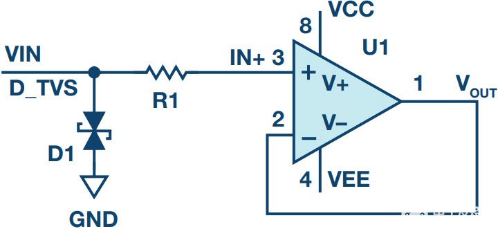

考虑:
与RC网络相同:R1应承受脉冲,可能需要考虑噪声。
应为需要遵守的标准指定 D1。有些可能只涵盖 ESD,但有些涵盖 EFT 和浪涌标准。
D1 应该是双向的,以便它可以处理正面和负面打击。
D1反向工作电压应选择尽可能高,同时仍通过必要的测试。太低,在正常的系统电压水平下可能会漏电流。太高,在系统损坏之前可能没有反应。
但我听说TVS二极管泄漏很多,会扼杀我的表现。
模拟电子学的常识表明,TVS二极管是泄漏的,因此不能用于精密模拟前端。这种智慧并不一定如此——许多数据手册将显示<100 μA的漏电流,这对于大多数模拟人员来说相当高。这个数字的问题在于它是在最高温度(150°C)的最大工作电压下拍摄的。在这种情况下,二极管将非常泄漏。所有二极管在85°C以上泄漏得更多。 只要选择具有较高反向工作电压的TVS二极管,并且不希望在85°C以上实现低泄漏,那么就可以期望漏电流要低得多。
图6.在模拟输入端使用TVS二极管提供输入保护。

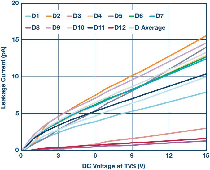

如果您正确选择TVS,您可能会惊讶于与TVS相关的泄漏如此之少。图7显示了测量具有相同部件号的12个TVS二极管泄漏的数据:
图7.36 V双向TVS二极管的漏电流—Bournes T36SC,使用带屏蔽和25°C时10 G电阻的TIA中的ADA4530评估板。
在测量的12个TVS二极管中,最糟糕的二极管在5 V直流偏置时有7 pA的漏电流。这比数据手册中最坏的情况要好1000多万倍。当然,不同批次的TVS二极管在泄漏方面存在差异,但这至少应该说明预期的数量级。如果我们的系统不会看到高于85°C的温度,TVS二极管可能是一个不错的选择。请记住,如果您选择其他产品而不是此处专门测试的产品,请表征泄漏。对于一个零件或制造商来说可能是正确的,对于另一个零件或制造商来说可能不是正确的。

这些产品仅根据ESD标准进行了测试。EFT的独特之处在于,尽管电压不高(4 kV及以下),但冲击以突发(5 kHz或更高)和较慢的上升时间(5 ns)进行。浪涌每次打击的能量大约是EFT的1000倍,但为EFT的1/1000千与波形一样快。如果还需要涵盖这些标准,请确保保护组件在其数据手册中声明他们可以处理这些标准。
