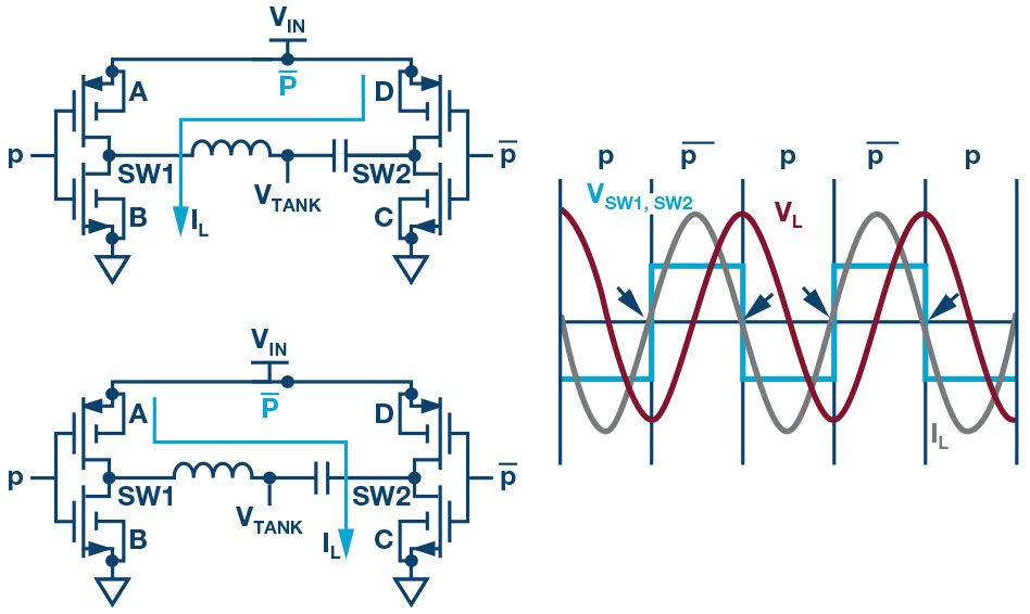

图2.LTC4125 自谐振驱动。
LTC4125 自谐振驱动可确保每个 SW 引脚上的电压始终与进入引脚的电流同相。参考图2,当电流从SW1流向SW2时,开关A和C导通,而开关D和B关断,反之亦然。采用此方法逐周期锁定驱动频率可确保 LTC4125 始终以其谐振频率驱动外部 LC 网络。即使连续变化的变量会影响LC谐振电路的谐振频率,例如温度和附近接收器的反射阻抗,也是如此。
利用这项技术,LTC4125 不断调整集成全桥开关的驱动频率,以匹配串联 LC 网络的实际谐振频率。通过这种方式,LTC4125 能够在发送器线圈中高效地构建一个大幅度的交流电流,而无需高 DC 输入电压,也不需要高精度的 LC 值。
LTC4125 还通过改变全桥开关的占空比来调节串联 LC 网络上波形的脉冲宽度。通过将占空比调整得更高,串联LC网络中会产生更多的电流,因此接收器负载可以获得更多的功率。

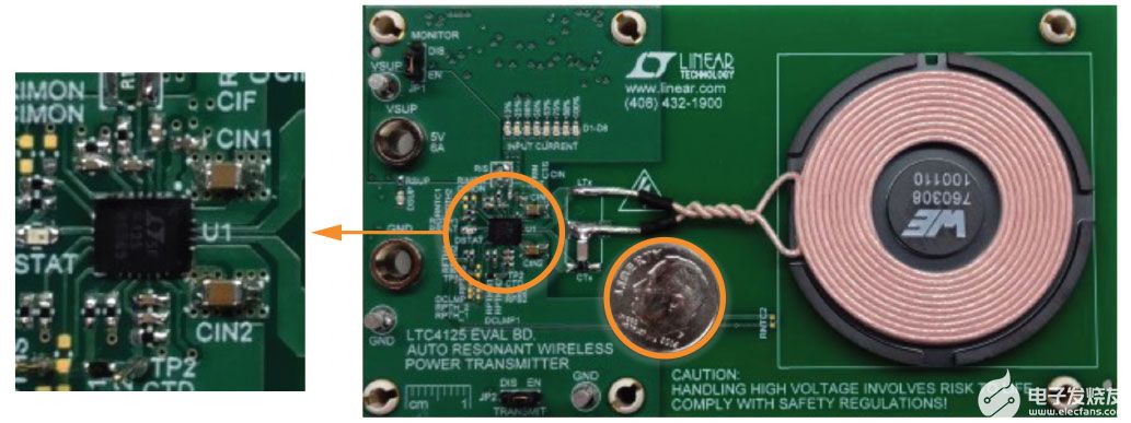

充电器
图6.采用LTC4125的典型完整无线电源发送器板。
图 6 展示了典型 LTC4125 应用电路的小尺寸及其简单性。如前所述,大多数功能都可以使用外部电阻器或电容器进行定制。
