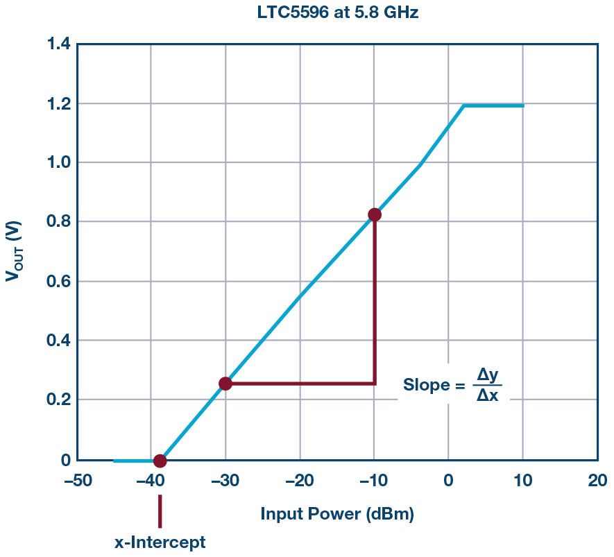

校准
尽管 LTC5596 具有一种线性dB级传递函数。零件间的变化会导致一系列传递函数斜率和轴截距点。由于传递函数是线性的,因此校准很简单,只需要两点校准(如果需要,可以进行更多点校准)即可确保准确性。
图3显示了LTC5596在5.8 GHz下的典型传输曲线的两点校准。这两个点用于导出斜率和 x 截距。
lcd
图3.LTC5596 VOUT 与输入功率的关系。应选择两个校准点来表示应用的工作范围。
在此示例中,
lcd
这些斜率和截距值用于附录中显示的代码

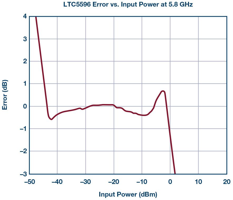

线性误差
在数据手册中,对数截距是图上的x截距点。线性误差是理想直线与检测器实际测量功率之间的差值。有用的检测范围通常是线性误差小于1 dB的地方。因此,可以使用图4所示的x截距点和斜率计算误差,图4显示了系统通过两点校准可以实现的典型器件的线性误差。
lcd
lcd
图4.校准后的LTC5596误差与输入功率的关系。线性动态范围约为–40 dBm至+3 dBm。
