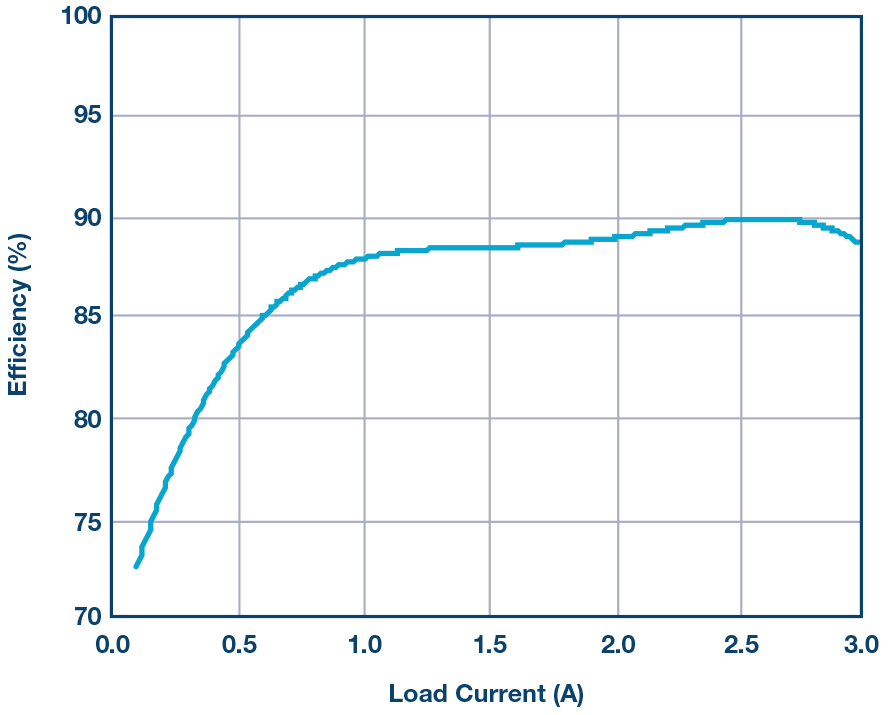

五世输出2效率曲线如图2所示。此处提供了这种方法的LTspice仿真模型。在本例中,LTC3892转换器的输入为10 V至20 V。输出电压在10 A时为+5 V,在5 A时为–5 V。®
控制器
图2.14 V输入电压下负输出的效率曲线。

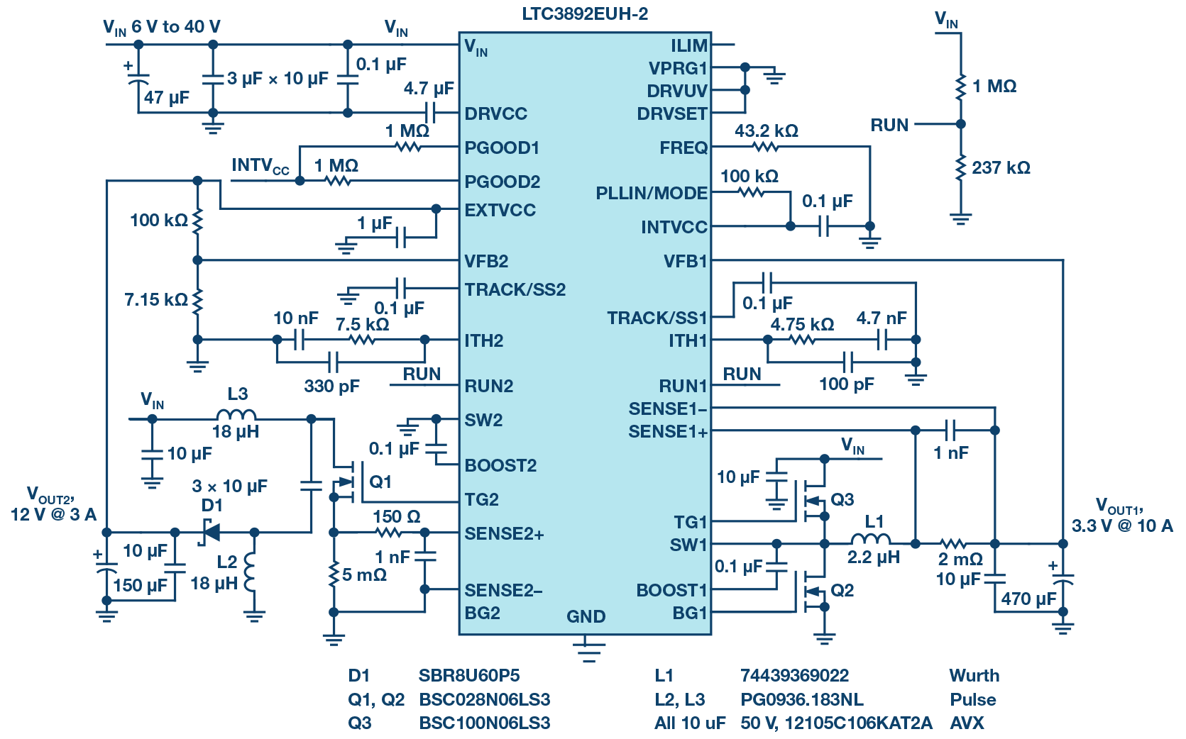

图3.LTC3892在SEPIC和降压应用中的电气原理图。
图3所示转换器的电气原理图支持两个输出:V输出110 A 和 V 时为 3.3 V输出212 V,3 A。输入电压范围为 6 V 至 40 V。输出1以类似的方式创建,如图 1 所示。第二个输出是SEPIC转换器。与上述 Cuk 一样,该 SEPIC 转换器基于非耦合、双通道分立电感解决方案。分立式轴承座的使用显著扩大了可用磁性元件的范围,这对于成本敏感型器件非常重要。
控制器

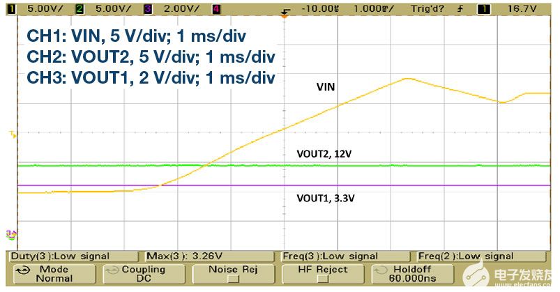

图4和图5显示了该转换器在压降和尖峰下的功能;例如,在冷启动或负载突降时。电源轨电压V在在相对标称的12 V电压下下降或上升。但是,两个 V输出1和 V输出2保持稳压并为关键负载提供稳定的电源。双电感SEPIC转换器可轻松重新接线至单个电感升压转换器。
控制器
图4.如果电源轨电压从 14 V 降至 7 V,则两个 V输出1和 V输出2保持监管。
控制器
图5.电源轨电压从 14 V 上升到 24 V。但是,两个 V输出1和 V输出2保持监管。
