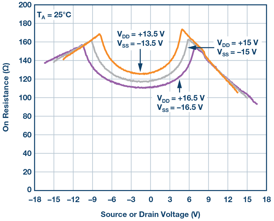

在这种配置中,多路复用器的导通电阻实际上与增益电阻串联。当该导通电阻相对于漏极处存在的电压发生变化时,就会出现问题。图2取自ADG1208数据手册,展示了这种关系。
PGIA
图2.ADG1208的导通电阻与漏极电压的关系
导通电阻和增益电阻的串联组合导致增益非线性。这意味着增益将随着共模电压的变化而变化,这是不希望的。例如,AD8421需要1.1 kΩ的增益电阻,增益为10。对于ADG1208,导通电阻随源极或漏极电压变化±15 V而变化多达40 Ω。这导致增益非线性度约为3%。对于较大的增益,该误差将变得更加明显,导通电阻甚至可能开始与增益电阻相当。

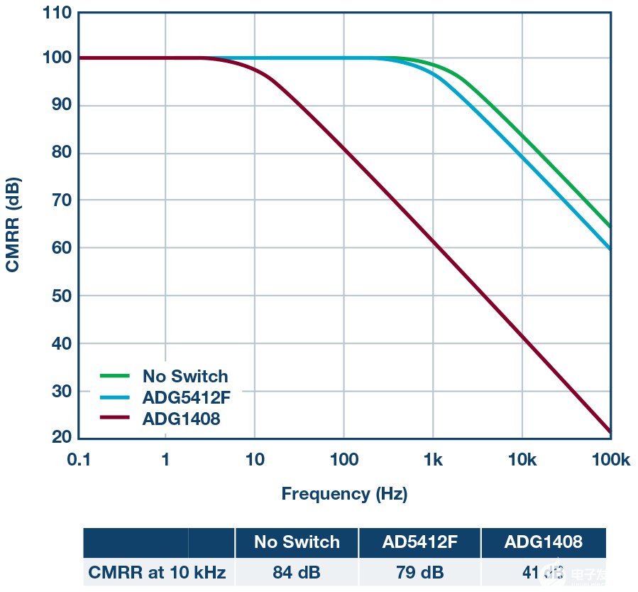

开关的输入电容导致图1中的配置中的另一个问题,因为RG任何给定的三引脚运算放大器仪表放大器上的引脚对电容非常敏感。开关的电容可能导致该电路出现峰值或不稳定。更大的问题是R上的电容不平衡G引脚可降低交流共模抑制比(CMRR),而CMRR是仪表放大器的关键规格。图3中的仿真曲线显示了AD8421增益引脚上不同多路复用器如何降低CMRR性能。该图清楚地表明,随着电容的增加,CMRR的退化程度更高。

为了缓解交流CMRR的退化,最好的解决方案是确保G引脚看到相同的阻抗。这可以通过平衡电阻并将开关元件放在两个电阻之间来实现,如图4所示。在这种情况下,由于开关两端固有的电容不平衡,多路复用器无法工作。此外,由于多路复用器的漏极短接在一起,因此在R的一侧只能使用单个电阻G引脚,这仍然会导致不平衡。

在这种情况下,建议使用四通道SPST开关,例如ADG5412F。除了开关可以灵活地使用平衡电阻之外,漏极和拉极的电容也是平衡的,从而减少了CMRR的降级。图5显示了在AD8421增益引脚上使用多路复用器时交流CMRR与使用四通道SPST开关时的交流CMRR比较。

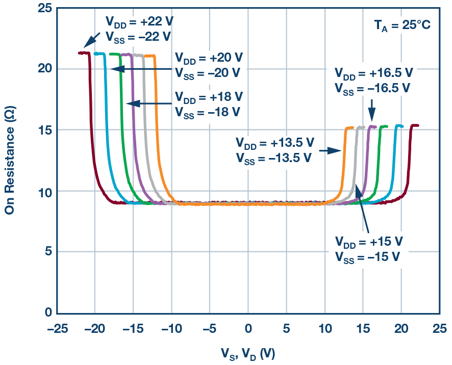

ADG5412F还具有低导通电阻,在漏极或源极电压范围内非常平坦,如图6所示。规定在漏极或源极电压范围内最大变化为1.1 Ω。回到最初的例子,AD8421的增益为10,增益电阻为1.1 kΩ,开关仅引入0.1%的增益非线性度。不过,仍然存在漂移的成分,在更高的增益下会更加明显。

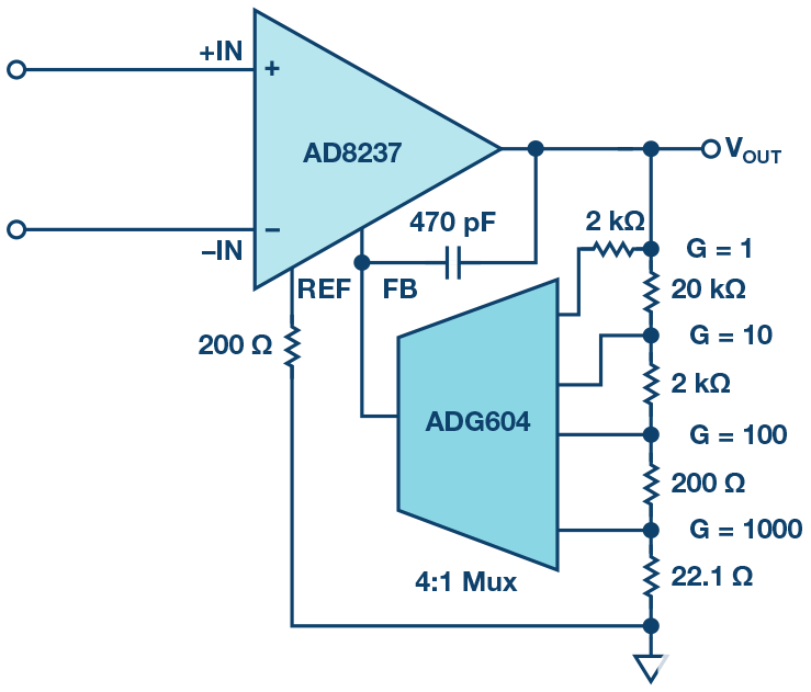

为了消除开关的寄生电阻效应,可以使用具有不同架构的仪表放大器来实现任意增益。AD8420和AD8237采用间接电流反馈(ICF)架构,是要求低功耗和低带宽的应用的理想选择。在这种配置中,开关放置在高阻抗检测路径中,因此增益不受开关导通电阻变化的影响。
PGIA
图7.分立式PGIA使用具有间接电流反馈的仪表放大器。
对于这些放大器,增益由外部电阻的比率设置,其设置方式与同相放大器相同。这为用户提供了更大的灵活性,因为可以根据设计要求选择增益设置电阻。标准薄膜或金属膜电阻器的温度系数可低至 15 ppm/°C。 这比使用单个外部电阻设置增益的标准仪表放大器具有更好的增益漂移,其中片内电阻和外部电阻之间的不匹配通常会将增益漂移限制在50 ppm/°C左右。 为了获得最佳的增益误差和漂移性能,可以使用电阻网络进行容差和温度系数跟踪。不过,这确实是以成本为代价的,因此除非需要,否则分立电阻器是首选。

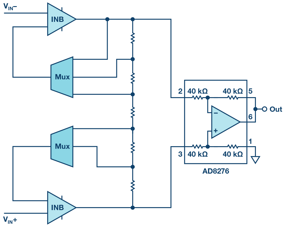

另一种解决方案也是灵活性最大的解决方案是三运放仪表放大器架构,采用分立元件,如图8所示,带有多路复用器以切换增益电阻。与仪表放大器相比,可供选择的运算放大器种类要多得多,因此设计人员有更多的选择,这使他们能够围绕特定的设计要求进行设计。过滤等特殊功能也可以内置到第一阶段。第二级中的差动放大器完善了这种架构。
PGIA
图8.离散PGIA。
输入放大器的选择直接取决于DAQ要求。例如,低功耗设计需要使用低静态电流的放大器,而希望在输入端看到高阻抗传感器的系统可能会使用具有极低偏置电流的放大器来最小化误差。应使用双通道放大器,以便更好地跟踪整个温度。
可以注意到,当使用图8中的配置时,开关的导通电阻也与放大器的高阻抗输入串联,因此不会影响增益。回顾导通电阻和开关输入电容之间的权衡,由于消除了对导通电阻的限制,因此可以选择低输入电容开关,例如ADG1209。通过这种方式,避免了不稳定和交流CMRR退化。
与以前的设计一样,电阻将决定增益精度和漂移。可以选择具有正确容差和漂移的分立电阻器,以满足应用的设计要求。同样,通过电阻网络可以实现更好的精度,以实现更好的容差和温度跟踪,但代价是成本。
三个运算放大器仪表放大器的第二级负责抑制共模电压。建议在此阶段使用集成电阻网络的差动放大器,以确保最佳CMRR。对于单端输出和相对低带宽的应用,AD8276是一个不错的选择。如果需要差分输出和更高带宽,可以使用AD8476。第二级的另一种选择是将 LT5400 用作标准放大器周围的增益设置电阻器。虽然这可能会占用更多的电路板空间,但这再次为您提供了更大的放大器选择灵活性,从而能够围绕特定的设计要求进行更多设计。

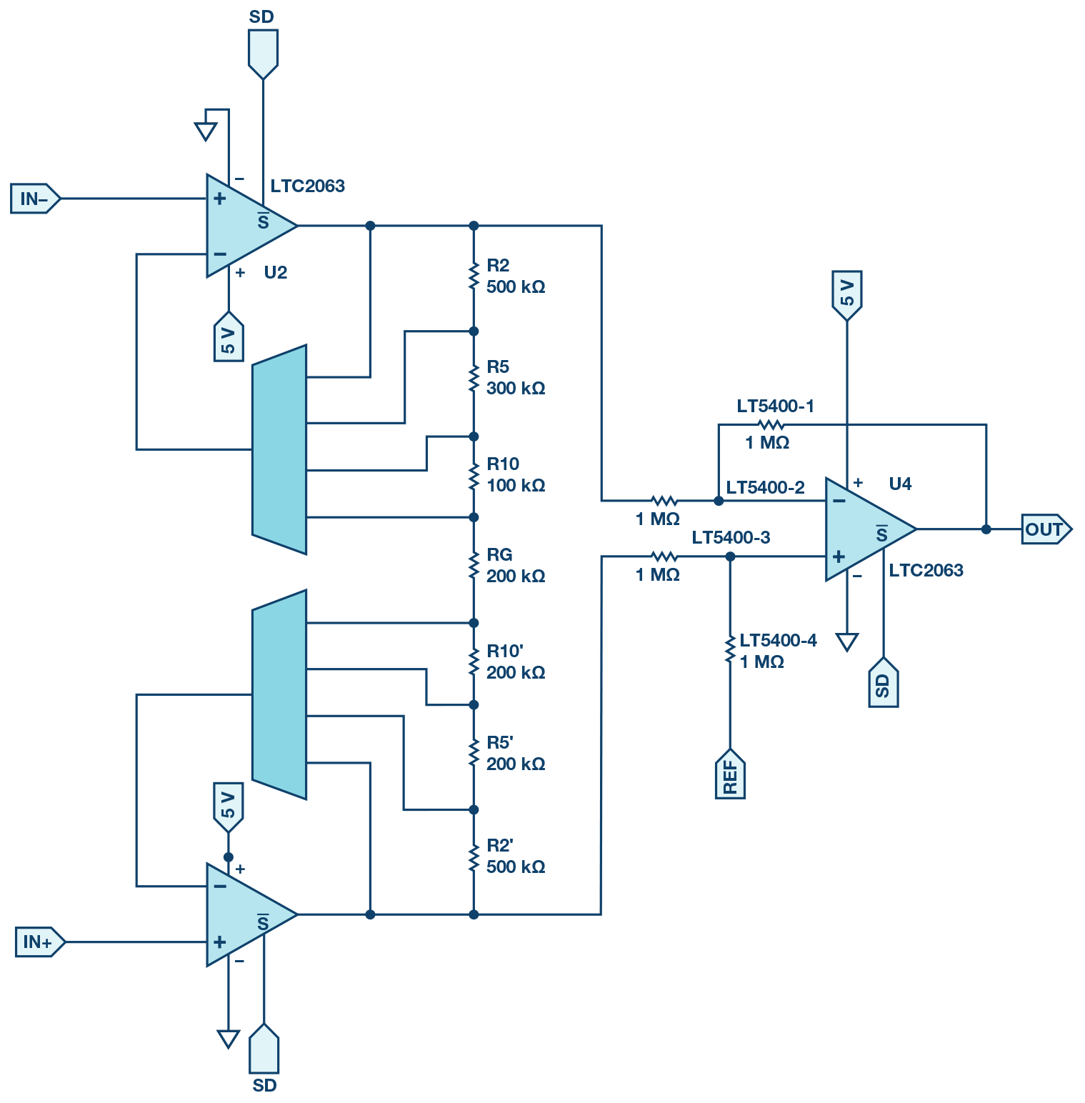

图9给出了为特定设计规范构建的分立PGIA示例。在这种设计中,PGIA应该以非常低的功耗构建。对于输入缓冲器,选择 LTC2063 是因为其电源电流仅为 2 μA(最大值)。对于开关元件,选择ADG659是因为其电源电流(最大值为1 μA)和低输入电容。
在选择电路中的无源元件时也需要小心——这些元件的选择也需要满足低功耗要求。不适当选择无源器件将导致更大的电流消耗,从而抵消使用低功耗元件的影响。在这种情况下,增益电阻需要足够大,以免消耗过多电流。所选电阻值设置为提供1、2、5和10的增益,如图9所示。
PGIA
图9.低功耗PGIA设计。
对于第二级差动放大器,LTC2063与LT5400四通道匹配电阻网络(1 MΩ选项)配合使用。这确保了消耗的电流最小,并且由于电阻的精确匹配而保持CMRR。

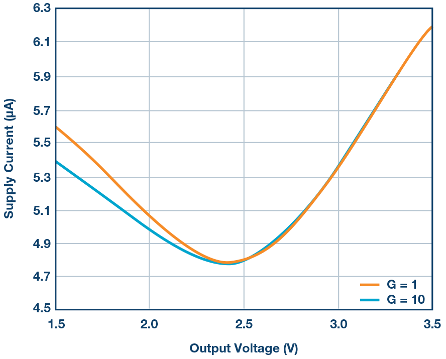

该电路采用5 V电源供电,并采用不同的共模电压、差分输入电压和增益进行评估。在基准电压源和输入保持在中间电源的最佳条件下,电路仅消耗4.8 μA电流。
由于流过增益电阻的电流由|给出,因此在变化的差分输入下,预计电流会增加一些V外– V裁判|/(2 兆安||1 兆安)。下面的图10显示了不同增益下的电流消耗。获取有关输出的数据以考虑收益。
PGIA
图 10.电源电流超过输出电压。

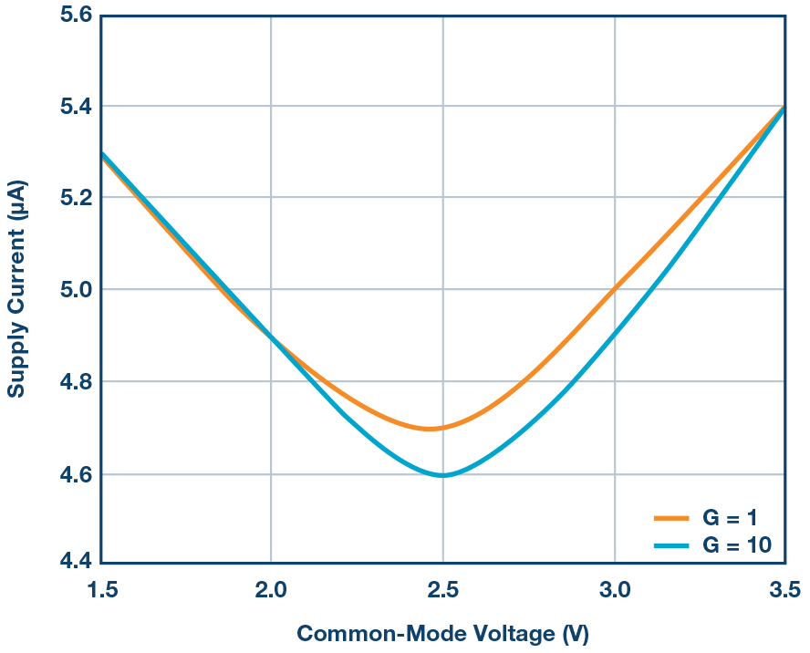

当对输入施加不同的共模电压时,预计电流也会进一步增加。施加的电压将导致电流流过第二级的电阻器,从而导致额外的电流消耗。这是由|给出的V厘米– V裁判|/1 MΩ。LT5400选择1 MΩ电阻是专门为将这种情况降至最低。下面的图11显示了共模电压对不同增益下消耗的电流的影响:
PGIA
图 11.电源电流超过共模电压。
电路的静态电流也在关断模式下测量。当所有元件关断时,电路仅消耗180 nA电流。即使共模电压、基准电压源和差分输入等变量发生变化,只要它们都保持在电源范围内,也不会改变。所有组件都有断电选项,以防需要节省额外的电源,并且用户想要进行电源循环。在便携式电池供电应用中,该电路将非常有用,否则集成PGIA将无法实现关键规格。
