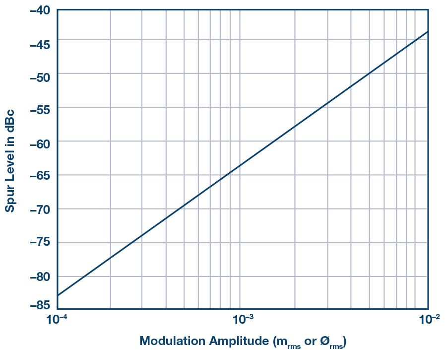

帮助可视化 m 的杂散影响有效值和∅有效值,杂散电平与 m 的关系图有效值和∅有效值如图 2 所示。
RF
图2.杂散电平与m有效值和∅有效值.

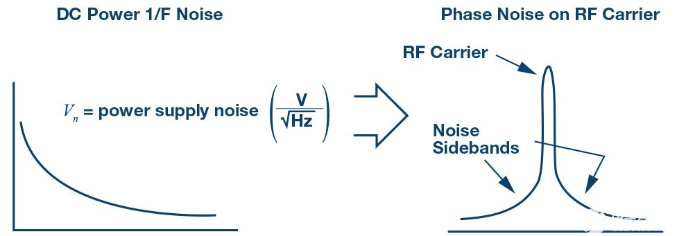

现在,考虑相位噪声。正如正弦波调制到载波上产生杂散信号一样,1/f电压噪声密度调制到载波上产生相位噪声。
RF
图3.电源上的 1/f 噪声调制到射频载波上以产生相位噪声。

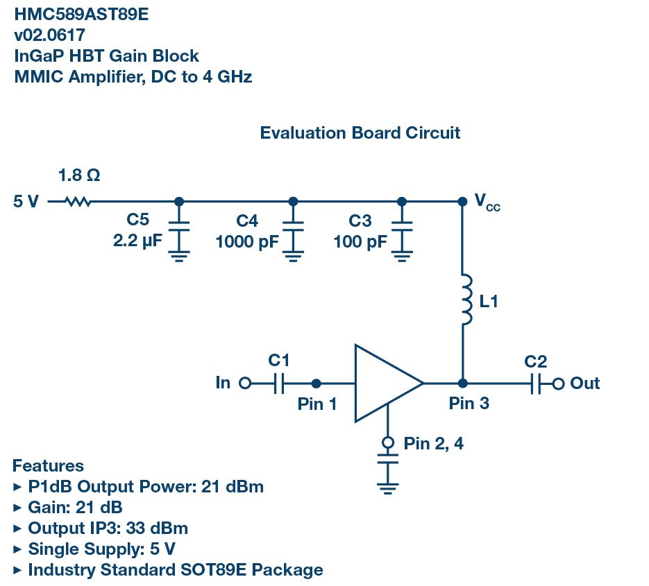

为了演示这些原理,HMC589A RF放大器通过使用多个电源测量这些量来表征电源灵敏度和相位噪声。用于表征的HMC589A评估电路如图4所示。
RF
图4.HMC589A放大器用于演示PSMR原理。

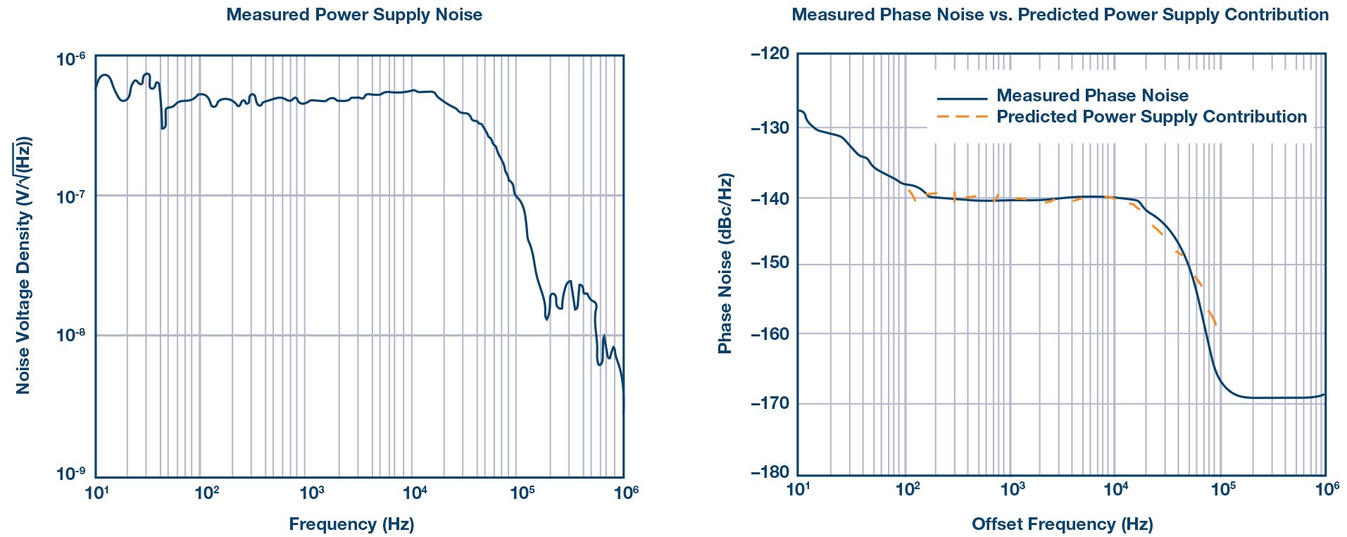

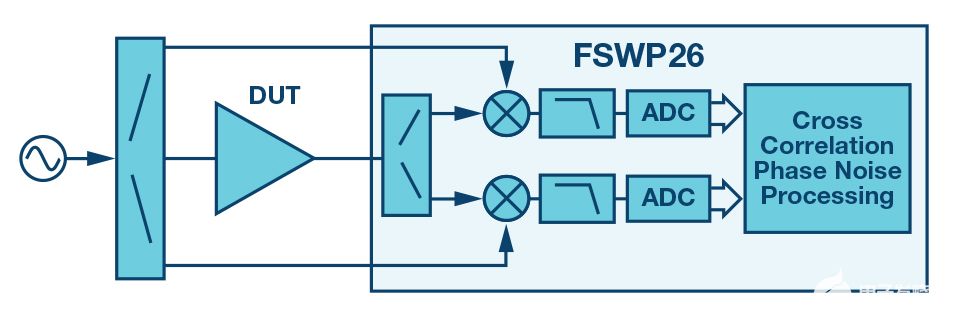

首先,使用了相当嘈杂的电源。测量噪声密度。电源对相位噪声的贡献是根据表征的H∅(s)并与相位噪声测量进行比较。Rhode & Schwarz FSWP26用于测量。噪声电压通过基带噪声测量进行测量。放大器残余相位噪声是使用测试装置的内部振荡器通过加性相位噪声测量来测量的。测试配置如图 5 所示。在这种配置中,振荡器噪声在混频器中被消除,任何不常见的噪声都会在互相关算法中被消除。这允许用户实现非常低水平的残余噪声测量。
RF
图5.使用互相关方法进行放大器残余相位噪声测试设置。

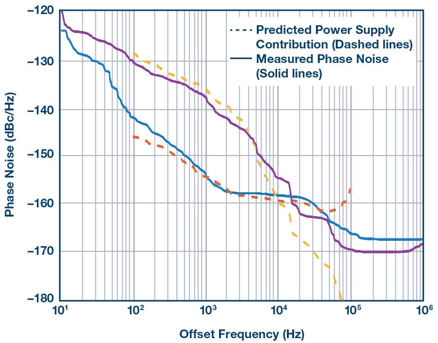

电源噪声、实测相位噪声和预测的电源噪声贡献如图6所示。显而易见的是,相位噪声主要由100 Hz至100 kHz偏移之间的电源主导,并且可以准确预测电源贡献。
RF
图6.使用嘈杂的电源验证技术。

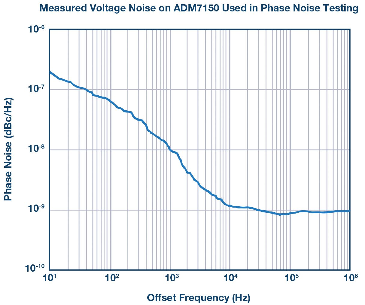

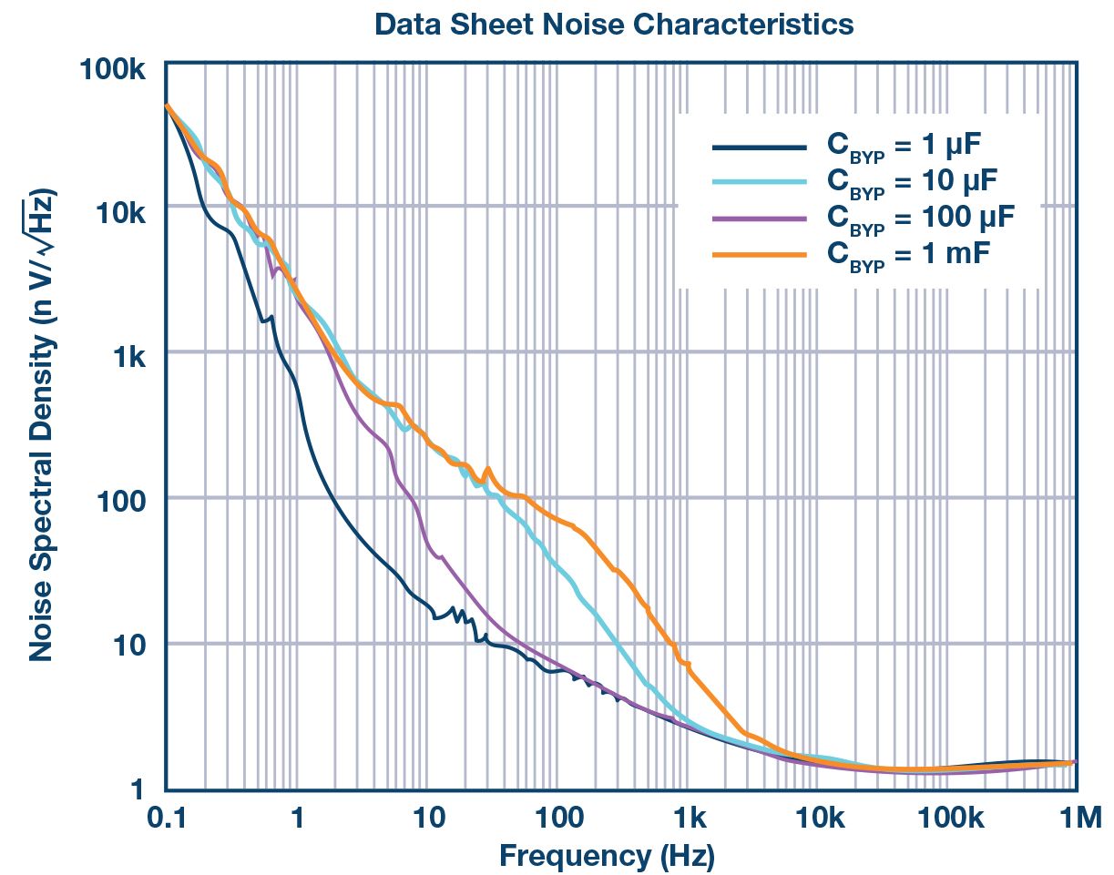

低相位噪声元件表征的一个常见挑战是确保测量是针对器件而不是周围环境进行的。为了消除测量中的电源贡献,使用低噪声稳压器ADM7150。数据手册中引用的噪声密度以及用于相位噪声测试的器件的噪声电压测量值如图8所示。
RF
RF
图8.低噪声稳压器ADM7150噪声电压密度

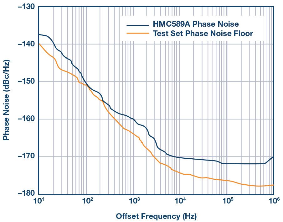

由ADM7150供电时HMC589A残余相位噪声测试结果如图9所示。该测量结果显示了放大器的真实性能,其中本底噪声低于–170 dBc/Hz,并且该性能一直保持到10 kHz偏移。
RF
图9.HMC589A残余相位噪声为3.2 GHz,输入RF功率为0 dBm,直流电源来自ADM7150稳压器。

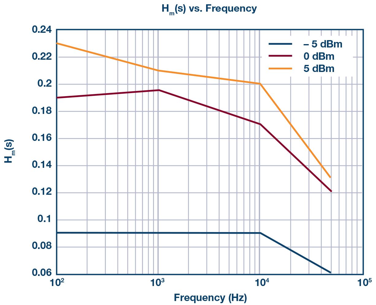

上述步骤 1 中的一个重要考虑因素是了解 H 如何m(s)和H∅(s) 根据设计中预期的操作条件而变化。在HMC589A表征中,在多个功率电平下测量了这种变化,如图10所示。
RF
RF
图 10.H的变化m(s)和H∅(s)与HMC589A评估电路中3.2 GHz时的失调频率和功率电平的关系。
