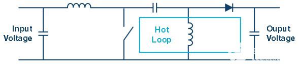

根据SEPIC拓扑,在开关模式稳压器的情况下,这一概念的表现如何?SEPIC拓扑非常受欢迎,因为它可以从正电压产生正电压,而正电压可以高于或低于电源电压。因此,这相当于降压-升压拓扑。图 2 概述了此拓扑。除降压拓扑外,还需要第二个电感器和耦合电容器。
SiC
图2.带SEPIC转换器的关键路径(热回路)。
由于SEPIC转换器也是开关模式稳压器,因此在此拓扑中会出现相同的快速开关电流(如降压转换器)。这些热回路电流路径应尽可能短,以尽量减少产生的干扰。为此,必须考虑降压稳压器的每个路径。导体是连续供电还是仅在开或关时间内通电?在图2中,所有线路均以浅蓝色标记,其中电流随快速开关转换而变化。因此,这些路径是关键的热回路路径,必须以尽可能小的寄生电感创建。不得在这些路径中插入过孔或不必要的长连接线。
SEPIC开关模式稳压器还具有关键的热回路,这对于低EMI行为至关重要。如果这些热回路设计巧妙,寄生电感非常低,则仅产生很小的电压偏移,从而减少辐射干扰。对于SEPIC开关模式稳压器,最关键的不是输入电容(如降压型开关稳压器),而是本文所述的电流路径和图2所示。
