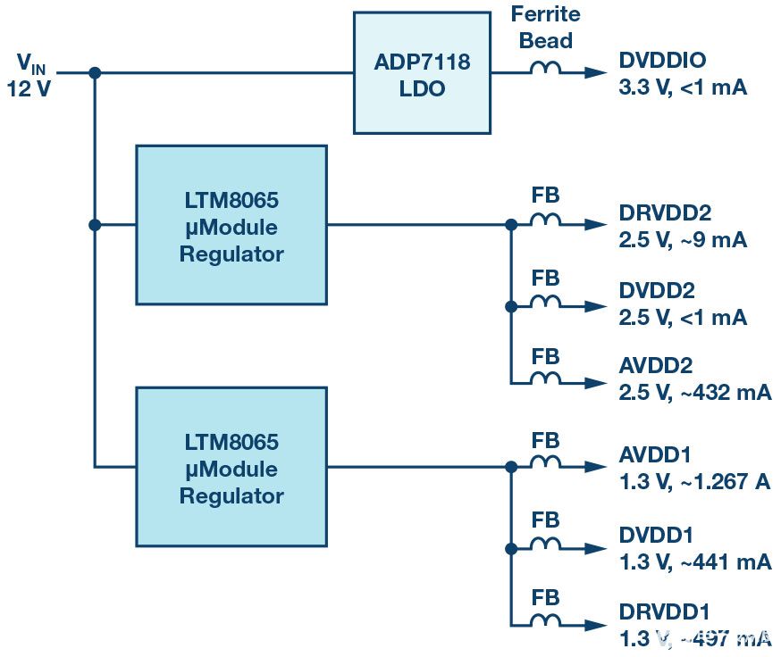

不幸的是,效率和噪声性能优化通常以牺牲系统复杂性为代价。图2显示了使用μModule静音开关稳压器的替代电源系统。该解决方案在更小的空间内为ADC提供安静的电源,并且比传统解决方案效率更高。®®

图2.传统开关稳压器和LDO电源系统的替代方案,如图1所示。该设计具有两个直接为AD9625供电的LTM8065 μModule静音开关稳压器。这种设计安静、更紧凑、更高效 (LTM8065 无滤波设计)。

此处所示的基于μModule稳压器的解决方案高效紧凑,非常适合高性能AD9625 12位2.6 GSPS ADC。电源由 LTM8065 提供,线性电源™静音开关器 μModule 稳压器。静音切换器技术几乎消除了不可预测和难以滤除的高频噪声,从而转化为与ADC灵敏度完美匹配的电源。
为了针对传统电源设置测试μModule稳压器解决方案,AD9625的1.3 V和2.5 V电源轨由LTM8065 2.5 A降压μModule稳压器供电。检查了LTC电源模块电源轨和输出频谱上的ADC电源噪声灵敏度。

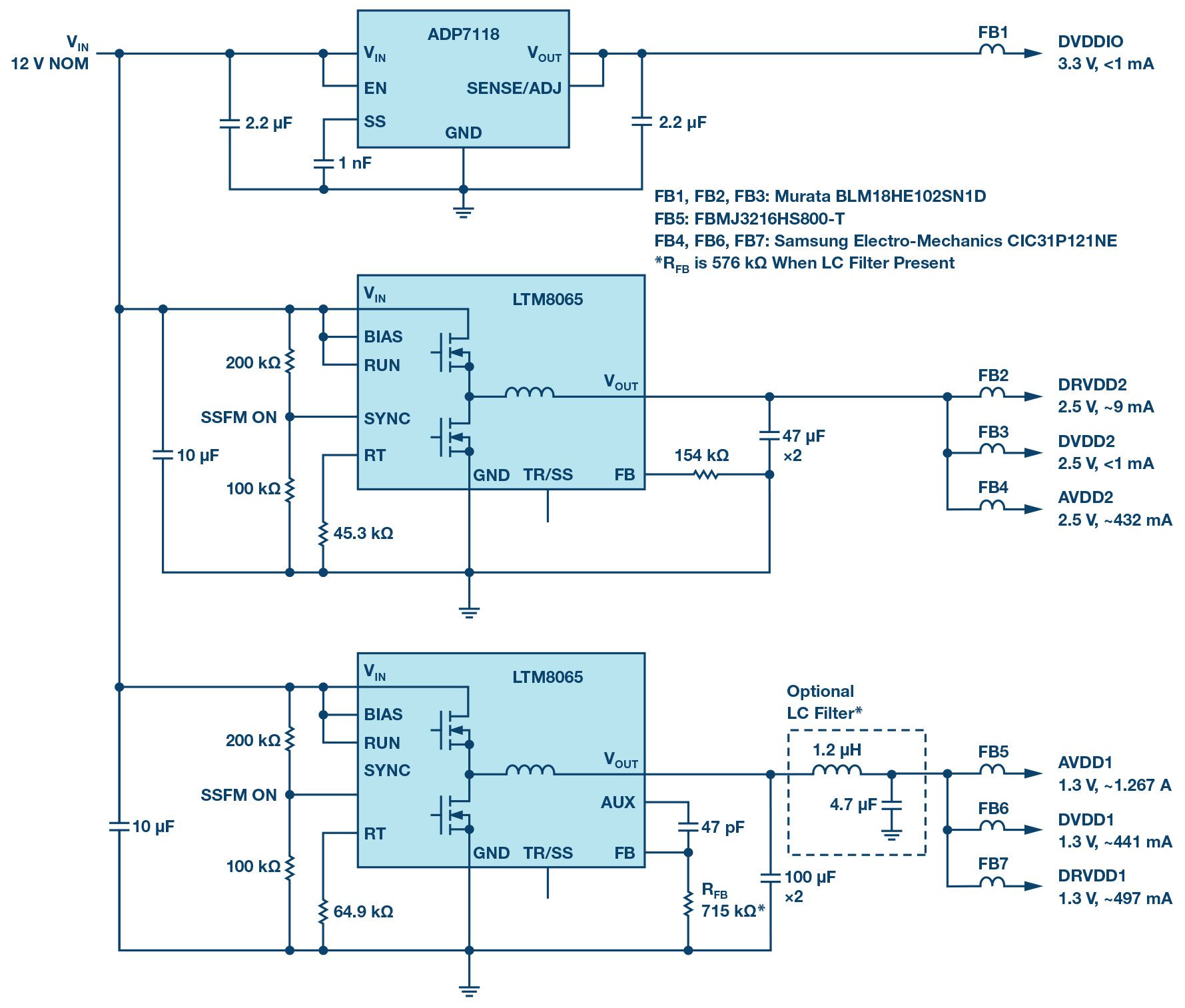

图4显示了图2框图中概述的替代电源解决方案的完整原理图。该系统由两个LTM8065 μModule稳压器和一个ADP7118 LDO稳压器组成。LTM8065是一款40 V输入、2.5 A静音开关μModule稳压器,采用耐热性能增强型紧凑型包覆成型球栅阵列(BGA)封装。该模块包括开关控制器、电感器和其他支持组件。LTM8065支持0.97 V至18 V输出电压范围和200 kHz至3 MHz开关频率范围,输出电压由单个外部电阻器设置。完整稳压器所需的其他元件只有输入和输出电容。
开关稳压器
图4.传统ADC电源系统的替代方案。这款完整的七轨解决方案为AD9625 2.6 GSPS ADC供电。请注意,完整的原理图与图2中的框图没有太大区别。
在此解决方案中,LTM8065直接为1.3 V电源轨和2.5 V电源轨供电。3.3 V电源轨直接由ADP7118低噪声LDO供电,采用12 V电源供电。3.3 V电源轨电流小于1 mA,因此LDO稳压器两端的功耗可以忽略不计。

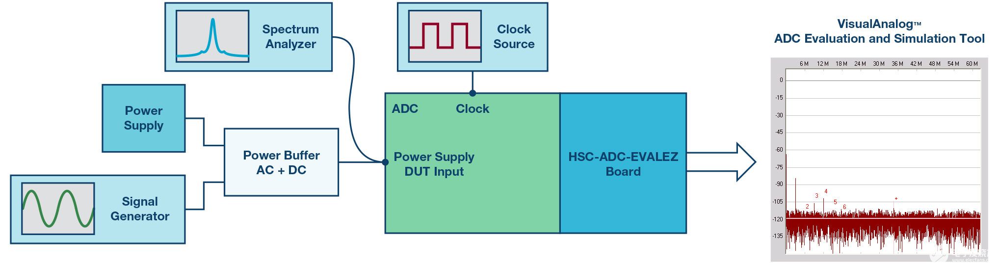

ADC ac PSRR是通过在电源引脚上注入正弦波信号,同时直接在被测电源引脚上测量注入的正弦波信号幅度(在靠近电源引脚的去耦电容处探测)来获取的。ADC FFT的本底噪声上出现相应频率的数字化杂散。ADC FFT频谱上注入信号的测量幅度与相应数字化杂散幅度的比值为电源抑制比。图5显示了典型交流PSRR测量设置的框图。

图5.模数转换器变频器测试设置。
使用AD9625 2.6 GSPS ADC,在1.3 V模拟电源轨上主动耦合1 MHz、100 mV峰峰值正弦波。相应的1 MHz数字化杂散出现在ADC的FFT本底噪声上方,其幅度取决于1 MHz时的PSRR。在这种情况下,在FFT中,在−61.8 dBFS处,转换器本底噪声上方出现1 MHz数字化杂散,对应于基准电压为892 μV p-p,模拟输入满量程范围为1.1 V。

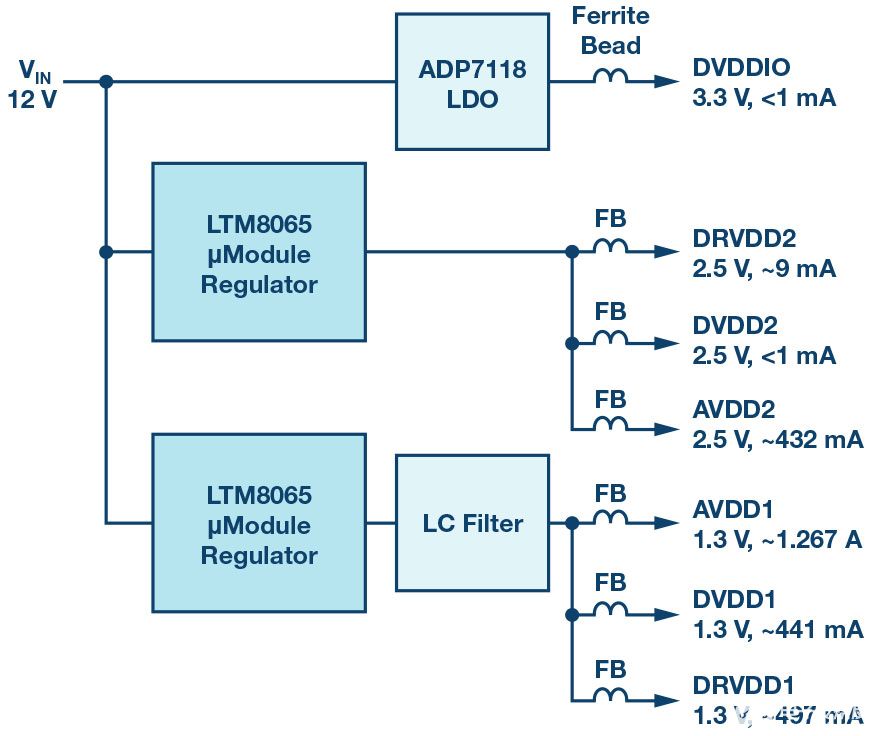

LTM8065 μModule 稳压器,在 1.3 V 电源轨上附加 LC 滤波器为 AD9625 ADC 供电

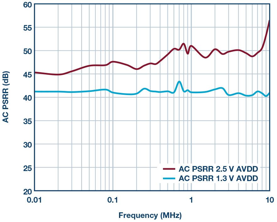

图6显示,与2.5 V AVDD供电轨相比,1.3 V AVDD电源轨更容易受到电源噪声的影响,特别是在LTM8065的开关频率范围(200 kHz至3 MHz)范围内。图7显示了另一种LTM8065解决方案,但为组合的1.3 V电源轨增加了一个低通LC(电感-电容)滤波器。

图6.AD9625模拟电源输入的电源抑制比。

低通LC滤波器的元件推荐取决于需要多少滤波。对于1.3 V电源轨,至少需要20 dB滤波,以将开关杂散降低到数据转换器的本底噪声。采用1.2 μH和4.7 μF的组合,截止频率约为67 kHz(比LTM8065 1.3 V电源轨的开关频率低~1倍频程)。建议使用具有小直流电阻(DCR)的电感器,以防止电感两端的压降和功耗过大。
至于电容器,可以使用多层陶瓷电容器(MLCC)。MLCC具有低有效串联电阻(ESR),可在电容器的自谐振处提供良好的衰减。电容器的最小阻抗由其ESR决定。MLCC还具有低有效串联电感(ESL),可在高频下提供出色的去耦性能。
铁氧体磁珠用于滤除ADC电源轨上开关稳压器产生的高频噪声。它们还为每个组合电源轨提供高频噪声隔离。推荐通过磁珠的电流应为铁氧体磁珠直流额定电流的30%左右或更低,以防止磁芯饱和,这会降低磁珠的有效阻抗和EMI滤波能力。具有低直流电阻的铁氧体磁珠可最大限度地降低磁珠上的压降和功耗,尤其是在AVDD 1.3 V等高电流轨下。

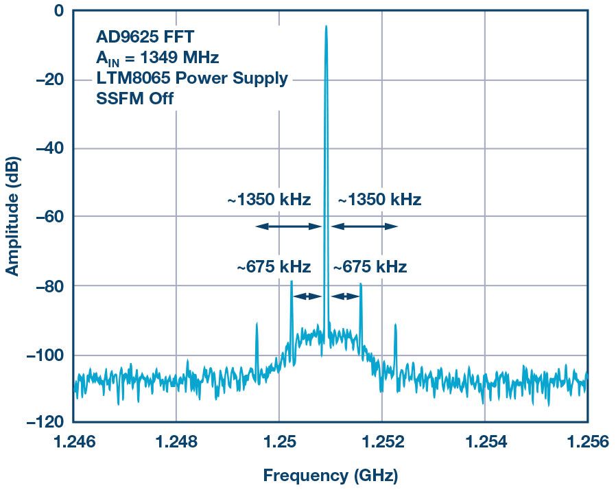

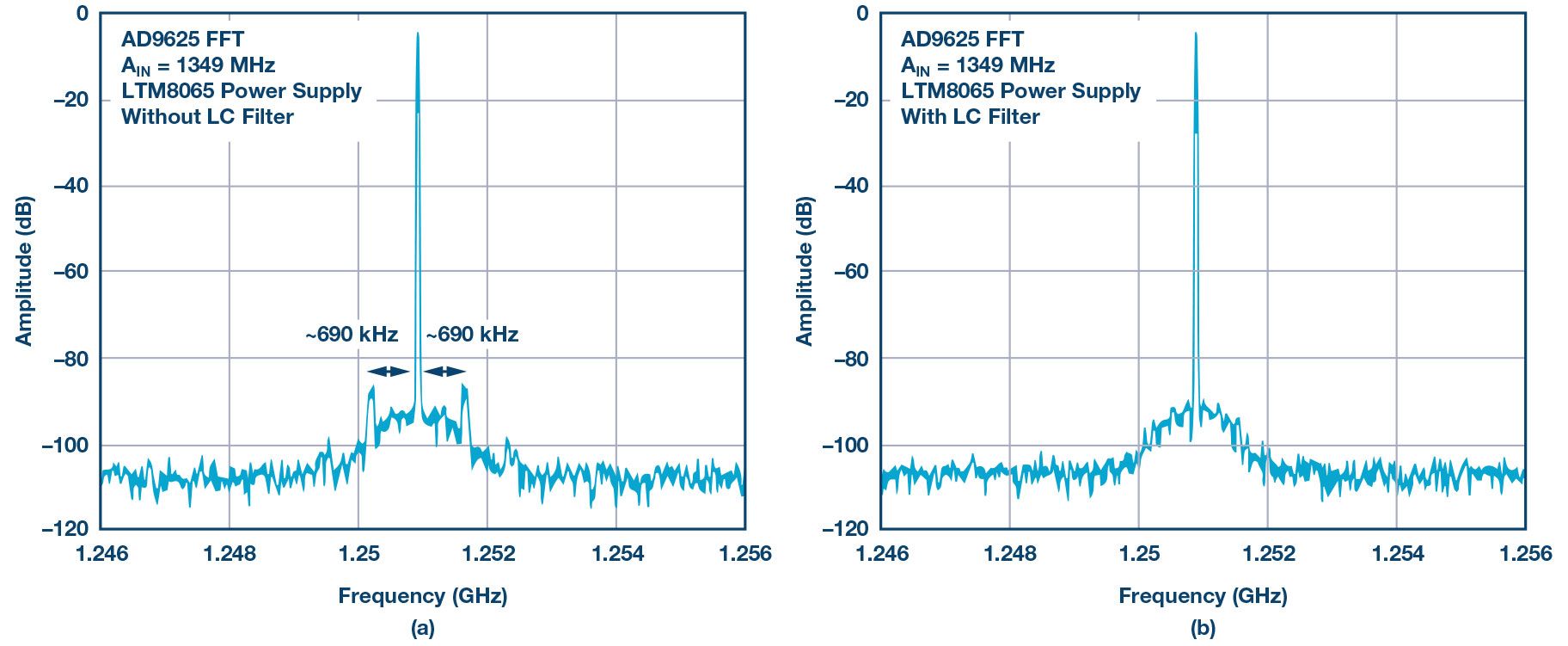

仔细检查1349 MHz附近的频段,可以发现与LTM8065(对于1.3 V电源轨)的690 kHz开关频率(扩频启用)相关的边带杂散,但调制幅度远小于典型的SFDR规格,如图8a所示。不过,最好如图8b所示消除这些边带杂散,因此建议在LTM8065解决方案中添加LC滤波器。

图8.通过比较使用两种不同电源系统的AD9625 FFT结果,可以看出LC滤波器对1349 MHz载波频率附近调制杂散的影响:基于μModule稳压器的电源系统不带LC滤波器(a)和基于μModule稳压器的电源系统(b)。

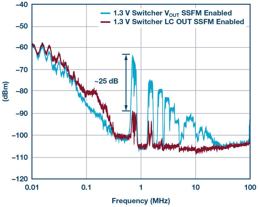

LC滤波器部分前后探测的频谱输出如图9所示,表明噪声滤波提高了25 dB。

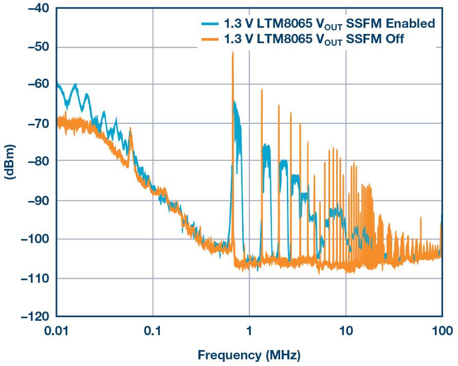

扩频频率调制(SSFM)通过在覆盖编程值的范围内连续改变开关频率,使其比该值高约20%,从而降低转换器基波工作频率处纹波的峰值幅度。SSFM在需要较低峰值EMI/纹波幅度的系统中最有用。SSFM的优势如图10所示,其中显示了LTM8065在SSFM启用和禁用时1.3 V输出的频谱内容。就基频处的纹波峰值幅度而言,降低约10 dB至12 dB,同时谐波峰值明显降低。

图 10.1.3 V电源轨上的LTM8065频谱内容,SSFM打开和关闭。
使用LTM8065(扩频关闭)直接为1.3 V电源轨供电会产生高达二次谐波失真的调制峰值,如图11所示。
开关稳压器
图 11.LTM8065 1.3 V电源轨禁用SSFM的1349 MHz模拟输入载波的详细信息。

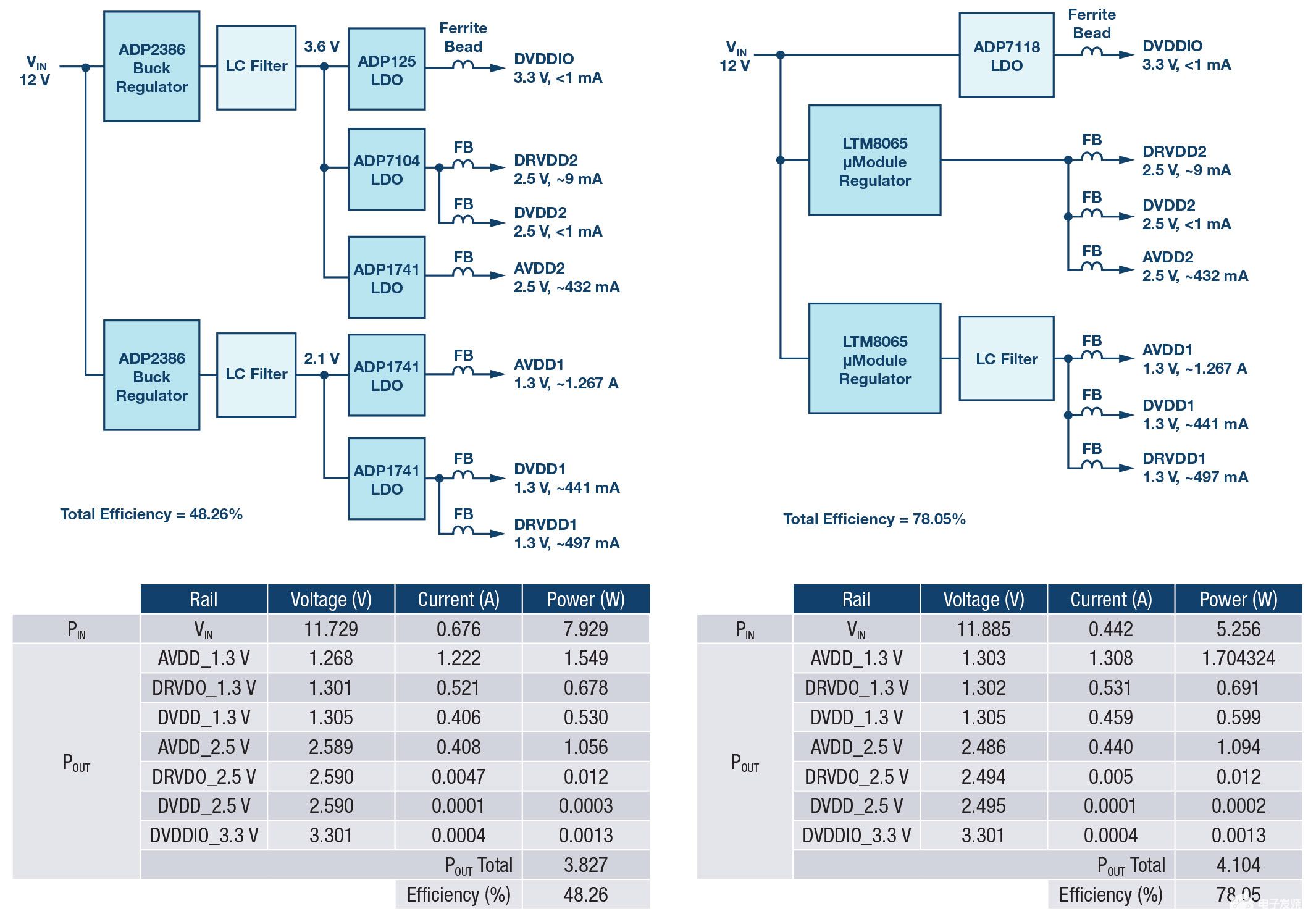

测量的系统效率
基准电源与采用LC滤波器的LTM8065系统之间的效率比较如图12所示。LTM8065 电源解决方案将效率提高了 30%。
开关稳压器
图 12.基准电源设计与基于 LTM8065 的系统版本 2 之间的效率比较。

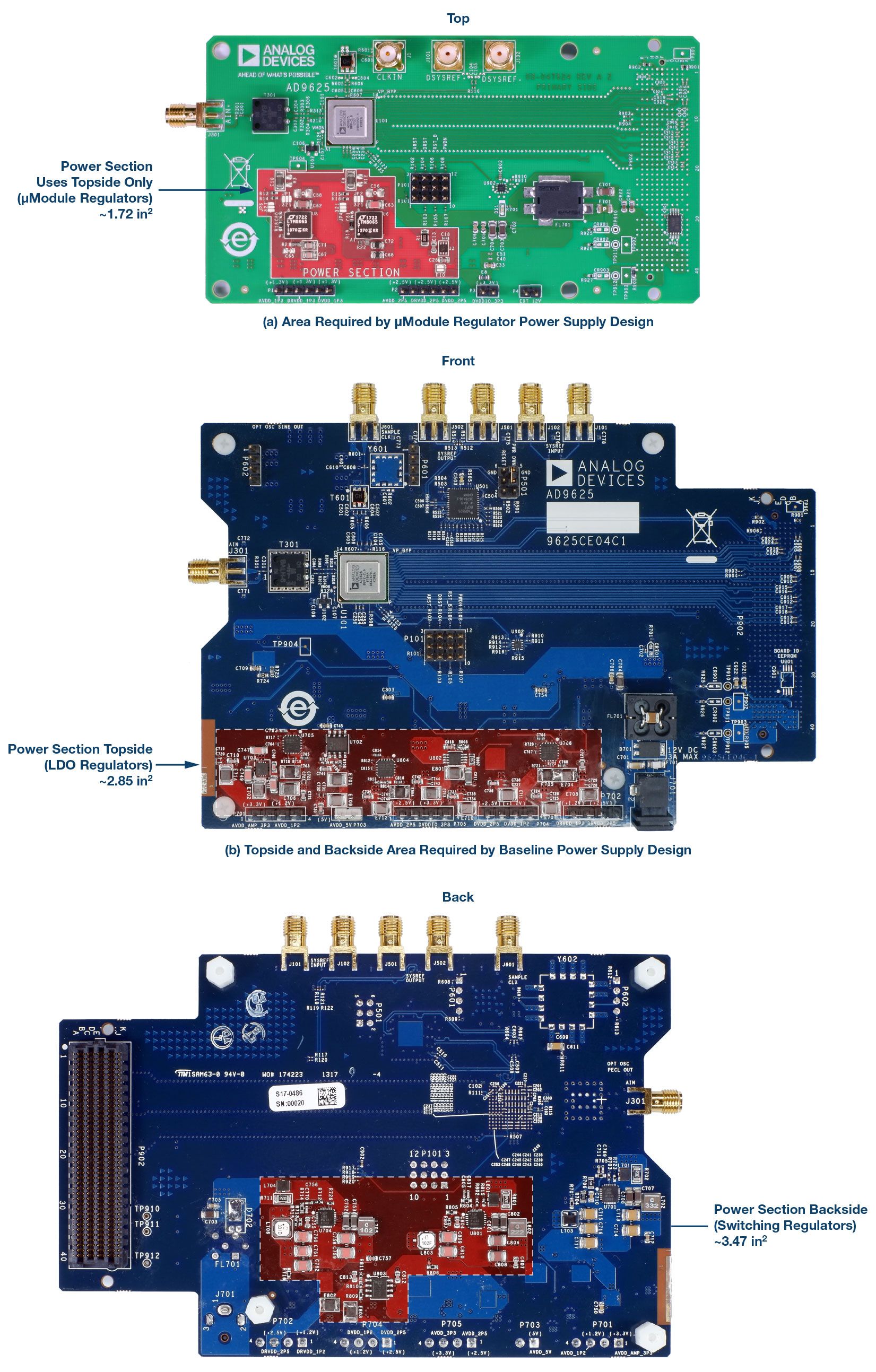

为了说明μModule稳压器解决方案的尺寸优势,在PCB上实现了基于LTM8065的LC滤波器解决方案。然后将所得功率部分的面积与现成的EVAL-AD9625评估板的功率部分进行比较(使用基准电源设计)。
图13比较了标准EVAL-AD9625评估板(基准电源)和修订后的AD9625评估板(带LC滤波器的LTM8065μModule稳压器)。使用 LTM8065 的电源解决方案组件几乎完全位于 PCB 的顶部,而现有 EVAL-AD9625 评估板上的分立解决方案要求顶部 (LDO 稳压器) 和底部 (开关稳压器) 两侧均采用电源组件。基于 LTM8065 的解决方案将电源占板面积减小了 70% 以上。
开关稳压器
图 13.当使用μModule静音开关稳压器代替传统的控制器/稳压器时,电源所需的面积大大减少。(a) 采用LTM8065的AD9625修订版演示板与(b)现成的AD9625评估板进行比较。突出显示了两个系统的电源部分。
表 2 比较了基于 LTM8065 的系统和基准电源系统的总体组件数量和组件占板面积。LTM8065 解决方案在大约一半的占板面积内使用不到一半的组件。
