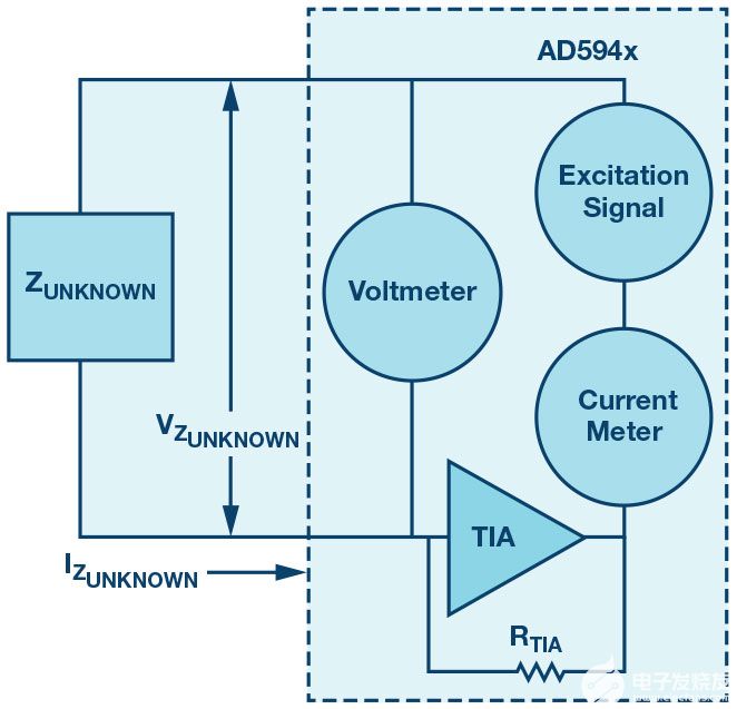

皮肤阻抗监测是一种伏安法测量。在未知阻抗(在本例中为皮肤)上施加激励信号,并测量阻抗两端的电压。交替测量通过阻抗的电流,并对ADC结果执行DFT以计算阻抗变化。图2显示了EDA或GSR测量的高级测量原理。该测量以接近直流的激励频率进行。建议使用低频激励而不是用直流电压测量,以防止电极极化并消除对人体组织的伤害。通常,应用最大200 Hz的激励频率,因为更高的频率会渗透到体内,并且不会仅在皮肤表面进行测量。根据电极在人体上的位置,电导率的变化会随着某人的情绪或精神状态而变化。

图2.EDA或GSR测量原理。

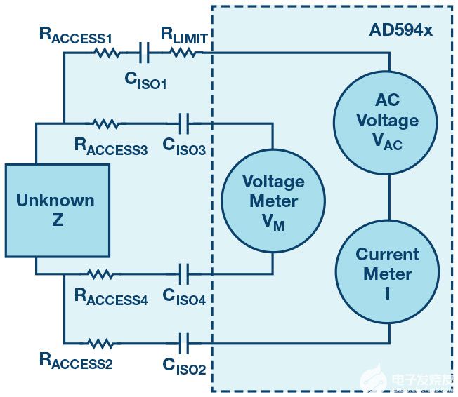

在医疗应用中,一种流行的阻抗测量类型是生物阻抗分析(BIA)。BIA是一种4线测量原理,这种配置支持需要绝对精度的应用。AD59xx能够支持接收带宽高达50 kHz、信噪比(SNR)为100 dB的应用。最常见的 4 线 BIA 应用之一是身体成分测量,其中测量无脂肪质量的量。然而,这种设置也可用于监测人体中的水量或通过生物阻抗谱测量心脏行为。测量原理都是一样的,但是我们可以通过改变交流激励频率和电极在人体上的位置来改变用例。图3显示了4线测量原理的设置。此设置中的未知 Z 代表人体。将电压推至被测阻抗,使其达到一定的共模电位,同时施加交流激励电压,并使用高速跨阻放大器测量响应电流。阻抗最终可以计算为 Z = V常见/我。

图3.用于人体阻抗分析的 4 线测量。
在图3的框图中,您可以看到阻抗通过电阻和电容与测量前端隔离。电阻器限制了可以流过身体的最大电流。C.ISO确保电极与地之间或其他电极之间不会产生直流信号。这是达到医疗安全标准(如IEC 60601)的要求之一。
如前所述,电极在人体上的位置以及激励频率将代表所执行的测量。高达几百赫兹的低频停留在皮肤表面,而高频则深入体内。对于一个健康的人来说,大约60%的体重由水组成。体内总水分的三分之一是细胞外液(ECF),其余的则存在于细胞结构内(细胞间液)。由于细胞结构的电模型,高达50 kHz的交流将通过细胞外液进行测量。更高的频率超越细胞,可以测量细胞内液。根据电极位置、激励频率和用于解释阻抗测量的算法,可以确定身体成分,例如全身脂肪的百分比或身体水分(用于测量脱水)。AD59xx能够支持上述每种应用。在某些用例中,使用单频激励,而在其他应用中使用多个频率或频率扫描。此外,测量次数的频率可能不同。如果每天或每周测量一次身体成分,通常会连续测量脱水。对于连续测量,功耗非常关键,这就是AD59xx的灵活性具有巨大优势的原因。

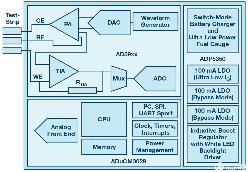

由于测量技术始终相同,因此试纸确定被测样品。血糖测量是最受欢迎的一种,它通常用于糖尿病患者的生化测量。在 3 线配置中,电化学电池由发生反应的工作电极 (WE)、保持恒定电位的参比电极 (RE) 和提供反应电流的对电极 (CE) 组成。图 4 显示了此配置的框图。

图4.3线生化分析仪框图。
恒电位仪提供所需的电池电位V细胞在WE和RE之间,并测量WE和CE之间的反应电流。一种趋势是放弃葡萄糖抽查测量,并使用连续血糖监测(CGM)。该仪表持续测量血糖水平并将数据发送到胰岛素泵。然后泵将所需剂量的胰岛素分配到身体。这种人工胰腺技术改善了糖尿病患者的生活。该系统不是一个人在白天观察血糖水平,而是完全独立运行,没有任何人为参与。AD59xx非常适合此应用,因为它具有极高的精度和超低功耗,并可执行所有必需的安全检查。图4中的系统具有三个主要功能:生化AFE、微控制器和专用电源管理芯片。在不久的将来,AFE将被集成到MCU中,以减少整体电路板空间。
