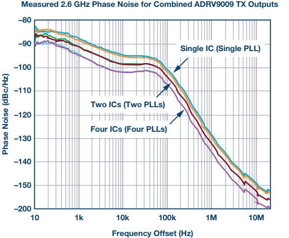

组合锁相环的测量示例如图2所示。这些数据是通过组合来自多个ADRV9009收发器的发射输出来获取的。图中显示了单个IC、2个组合IC和4个组合IC的案例。在本数据集中,当IC组合在一起时,有明显的10logN改进。为了达到这一结果,需要一个低噪声晶体振荡器参考源。下一节中模型的动机是推导出一种方法,以计算该测量如何在具有许多分布式收发器的大型阵列中扩展,更普遍地扩展到具有分布式锁相环的任何架构。

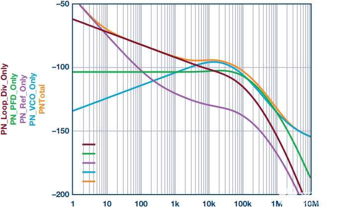

锁相环中的噪声建模有据可查。1–5输出相位噪声图如图3所示。在这种类型的图中,设计人员可以快速评估环路中每个组件的噪声贡献,这些贡献因素的累积导致整体噪声性能。模型参数设置为代表图2所示数据,如果要组合大量IC,源振荡器用于创建相位噪声估计。
激励器
图3.典型的锁相环相位噪声分析,显示了所有组件的噪声贡献。总噪声是所有贡献因素的组合。
为了检查分布式锁相环的影响,首先从PLL模型中导出参考贡献和其余PLL组件的贡献。

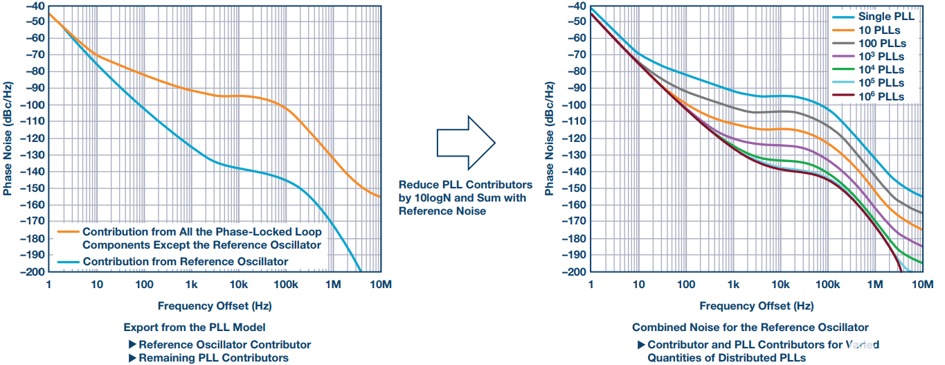

接下来,描述了计算具有许多分布式锁相环的系统的组合相位噪声的过程。这种方法基于能够将基准振荡器的噪声贡献与VCO和环路组件的噪声贡献分开。图4显示了单个参考振荡器到多个PLL的假设分布式示例。此计算假设无噪声分布,这不切实际,但可用于说明原理。假设分布式PLL的噪声贡献不相关,并减少10logN,其中N是分布式PLL的数量。随着通道的增加,噪声在较大的偏移频率下得到改善,对于大型配电系统,噪声几乎完全由参考振荡器主导。
激励器
图4.开始分布式锁相环相位噪声建模方法:从PLL模型中提取参考振荡器和锁相环中除参考振荡器以外的所有其他组件的相位噪声贡献。组合相位噪声与分布式锁相环数量的关系假设参考噪声是相关的,并且分布在许多PLL中的噪声贡献者是不相关的。
图4所示的示例简化了对参考振荡器分布的假设。在真正的系统分析中,预计系统设计人员还将考虑参考振荡器分布中的噪声贡献,这将降低整体结果。然而,像这样的简化分析对于直观地了解架构权衡如何影响整体系统相位噪声性能非常有用。接下来,我们看看相位噪声对配电系统的影响。

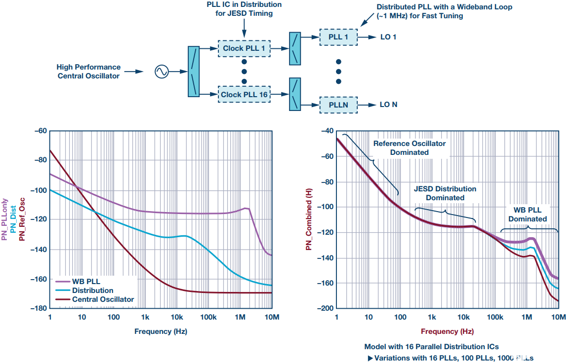

接下来将评估分发选项的两个示例。考虑的第一个情况如图 5 所示。在本例中,选择用于VCO频率快速调谐的宽带PLL。参考信号的分配通过时钟PLLIC实现,时钟PLLIC也很常见,以简化JESD接口等数字数据链路的时序约束。个人贡献者显示在左下角。这些贡献者位于器件的频率处,不会缩放到输出频率。右下方的相位噪声图显示了不同数量的分布式PLL的系统级相位噪声。
激励器
图5.分布式宽带PLL,配电中带有PLLIC。
该模型的一些功能值得注意。假设单个高性能晶体振荡器,标称频率为100 MHz,中央振荡器的各个贡献者反映在相当高端的晶体振荡器中可用的功能上,尽管不一定是可用的最佳和最昂贵的选择。虽然中央振荡器输出可以扇出到有限数量的分布PLL,但这些PLL会再次扇出到某个实际限制,并重复以服务于系统中的完整分布。对于此示例中的分布贡献,假设有 16 个分布组件,然后假设这些组件再次扇出。左下角所示的配电电路的单个贡献是没有参考振荡器贡献的PLL组件的噪声。本例中的分布假设与源振荡器的频率相同,并且根据可用于此功能的典型IC选择噪声贡献器。
假设宽带PLL标称频率为S波段频率,设置为1 MHz环路带宽以实现快速调谐,这与实际的环路宽度差不多。
值得注意的是,选择这些模型是为了说明可能实用的典型模型,并说明了数组中的累积效应。任何详细设计都可能能够改善预期的特定PLL噪声曲线,并且此分析方法旨在帮助工程决策在哪里分配设计资源以获得最佳整体结果,而不是针对可用组件做出确切的要求。
图5中的右下角图计算了LO分布的总组合相位噪声。应用每个贡献因素的PLL噪声传递函数,该函数既与输出频率成比例,又包括PLL环路带宽的影响。系统数量也包括在内,并假设是不相关的,因此,该贡献减少了10logN。对于分布数量,如前所述,假设为 16,并且分配贡献减少了 10log16。在实践中,随着分布的重复,这将进一步降低。但是,额外的噪声贡献不太重要。对于大型阵列中的扇出分布,噪声将由第一组有源器件主导。在由 16 个组扇出的情况下,使得每个有源设备都是 16 个更多有源设备的输入,如果所有设备彼此不相关,则 16 个附加分布层仅降级 ~0.25 dB。继续分配将产生更少的总体贡献。因此,为了简化分析,不包括此效应,并且根据前16个平行分布分量计算分布的噪声贡献。
生成的曲线说明了几种效应。与单个PLL模型类似,接近噪声由参考频率主导,远端噪声由VCO主导,远端噪声随着不相关的VCO相加而改善。这是相当直观的。不直观的是模型的值,是由分布中的选择主导的很大一部分偏移频率。因此,我们需要考虑第二个噪声分布较低、PLL环路带宽较窄的示例。

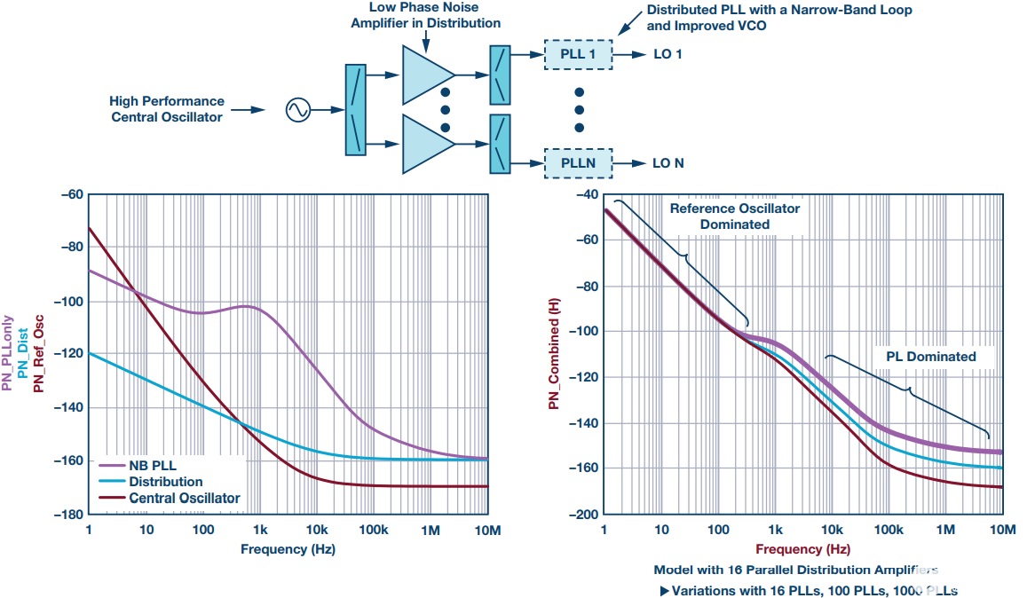

图 6 说明了一种不同的方法。使用相同的低噪声晶体振荡器作为参考。这是通过RF放大器分配的,而不是通过PLL重新定时和重新同步。分布式PLL以固定频率选择。这有两个影响:在调谐范围较窄的单个频率下,VCO本质上可以更好,环路带宽可以做得更窄。左下角的图显示了各个贡献者。中央振荡器与前面的示例相同。请注意分配放大器:在考虑低相位噪声放大器时,它们的性能不是特别高,但比使用PLL IC要好得多,如上例所示。分布式PLL在更高的偏移频率下通过更好的VCO和更窄的环路带宽得到改善,但~1 kHz的中频实际上比宽带PLL示例差。右下角显示了组合结果:参考振荡器在低频中占主导地位,在环路带宽之上,分布式PLL在性能上占主导地位,并且随着阵列尺寸和分布式PLL数量的增加而得到改善。

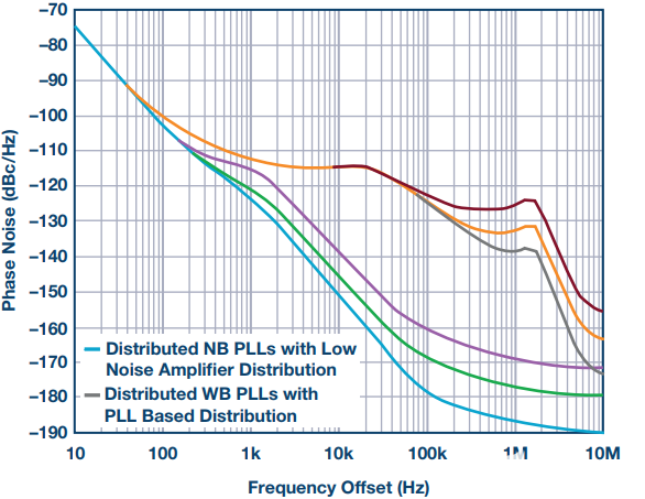

图 7 显示了两个示例的比较。请注意,从~2 kHz到5 kHz的失调频率差异很大。
