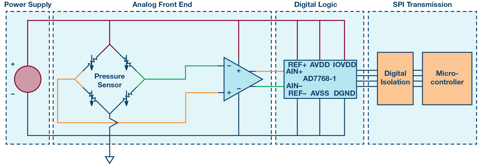

AD7768-1是ADI功能安全产品组合中的Σ-Δ型ADC之一,具有大量诊断功能,旨在使用户能够检测和诊断错误等。图2突出显示了典型压力传感系统中一些可能故障的来源。
寄存器
图2.识别压力传感器系统中的潜在故障源。

让我们推测一些可能发生的现实故障,这些故障可以使用ADI功能安全ADC产品组合进行诊断。让我们首先假设我们的压力传感器系统位于工业工厂中,温度波动,由于基本维护而导致的几次电源停机,以及来自周围工业环境的电磁干扰(EMI)可以传导到系统PCB上。
模数转换器电源误差
假设环境中存在高温和系统电源循环引起的电流浪涌,负责在ADC的LDO电源输出附近保持电荷的LDO电容器已经磨损和损坏。将这些输出保持在已知电压需要外部电容器,这对于正确操作至关重要。如果电容器由于该故障而损坏,用户可以注意到转换后的ADC数据或其他功能的性能是意外的。通过启用LDO监视器,一旦电压电平降至某个跳变点以下,将设置一个错误标志,以提醒用户LDO输出端的问题。
模拟前端误差
假设这是一个ADC输入不应超过ADC满量程范围的系统。如果用户不小心对增益寄存器编程了一个不正确的值,使ADC看到的电压增加到大于满量程范围,那么这将极大地影响系统的增益误差性能,并应被视为严重的风险。但是,滤波器饱和错误检查器会监控ADC输出,并提醒用户模拟输入超出范围。
数字逻辑随机位错误
数字逻辑和存储器块中偶尔会发生随机位错误。在我们的示例压力系统中,假设在上电期间加载默认出厂偏移设置时发生了位错误。这是一个无法容忍的错误,因为它会干扰系统的默认失调误差,影响转换结果。在ADI的功能安全ADC产品组合中,有一些功能可以定期对各种存储器块运行循环冗余校验(CRC),并在发生位错误时向用户标记故障。系统复位将解决所有这些故障。
SPI 传输错误
每个沿介质传输数据的系统都会在此过程中产生一些位错误。
可以估计每个系统发生这种情况的速率,称为误码率(BER)。
在我们的压力系统中,误码率小于 10–7如果通过数字隔离在 10 cm 的距离内传输到同一 PCB 上的微控制器,则可以假设。
假设SPI线路上传导了一些电磁干扰,这会导致转换后的ADC数据从AD7768-1传输到微控制器时出现位误差。如果ADC数据中的位错误掩盖了气室中的任何建筑压力,则可能会造成潜在的破坏性。通过将CRC附加到传输数据的末尾,用户可以识别传输过程中是否发生误码,并可以重新检查ADC转换结果。

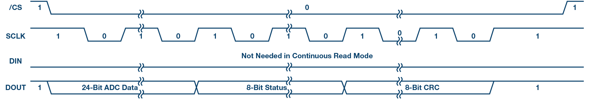

接下来,用户可以启用将 8 位状态字节附加到 24 位数据流和 8 位 SPI CRC 字末尾的功能。8位CRC是根据8位命令字、24位数据流和8位状态字计算的。如果用户担心处理开销,他们可以启用连续回读模式,这样就无需提供 8 位命令。相反,用户可以在为器件提供串行时钟时输出数据寄存器内容,如图6所示。
寄存器
图5.在连续回读模式下回读AD7768-1的数据寄存器,并附有状态字节和CRC字节。
此过程的结果是一个数据采集系统,其增益和失调误差已经过验证,并且每次用户回读ADC数据时都会向用户提供诊断信息。
