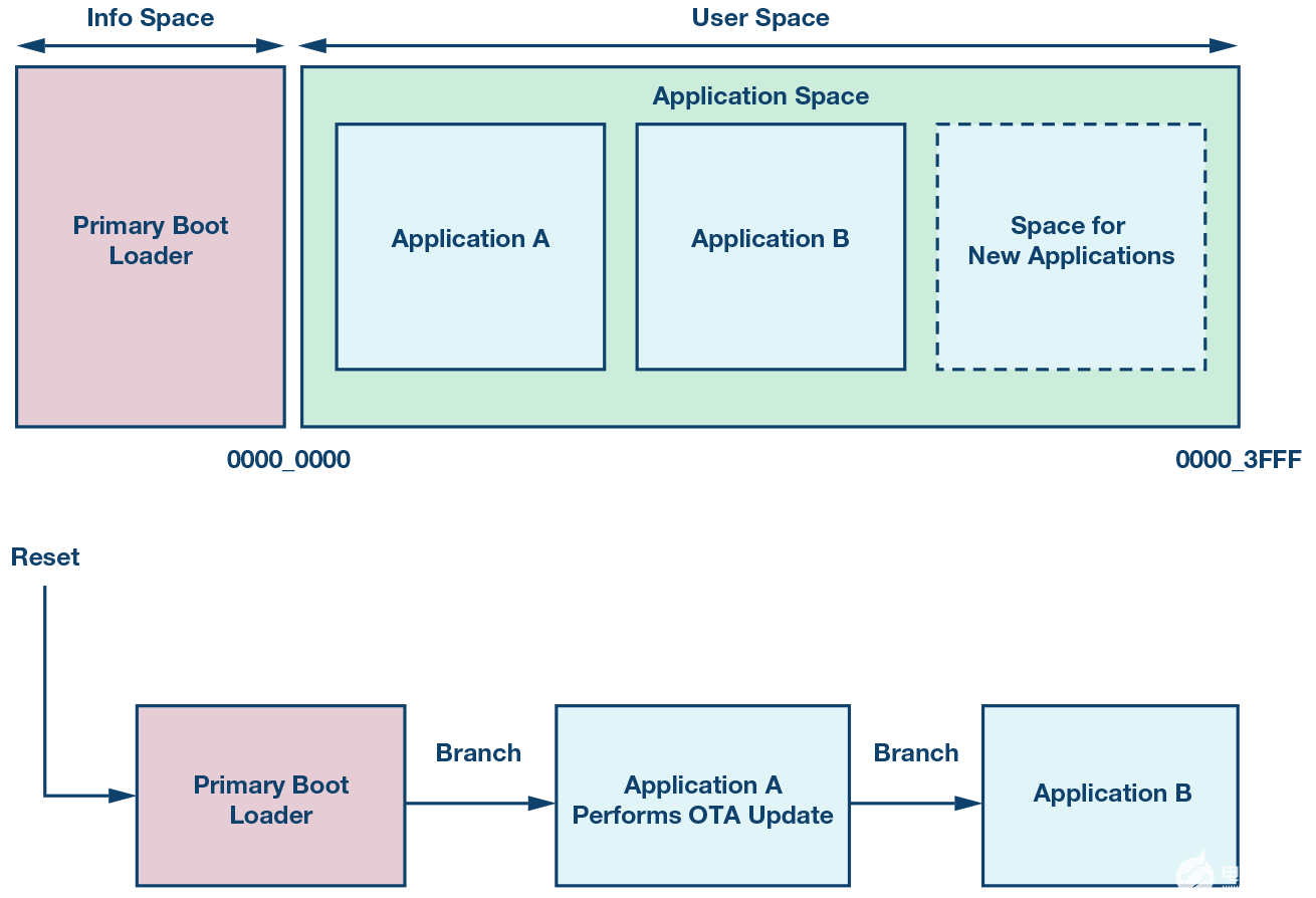

从概念上讲,省略 SSBL 并将所有 OTA 更新功能放入用户应用程序中似乎更简单,因为它将允许将现有的软件框架、操作系统和设备驱动程序无缝用于 OTA 流程。选择这种方法的系统的内存映射和引导顺序如图 4 所示。
微控制器
图4.没有 SSBL 的内存映射和引导流程示例
应用程序A是部署在现场微控制器上的原始应用程序。此应用程序包含与 OTA 更新相关的软件,当服务器请求时,该软件可用于下载应用程序 B。完成此下载并验证应用程序 B 后,应用程序 A 将通过对应用程序 B 的重置处理程序执行分支指令将控制权转移到应用程序 B。重置处理程序是一小段代码,是软件应用程序的入口点,并在重置时运行。在这种情况下,重置是通过执行分支来模拟的,这相当于函数调用。此方法存在两个主要问题:
许多嵌入式软件应用程序采用实时操作系统(RTOS),它允许将软件拆分为并发任务,每个任务在系统中具有不同的职责。例如,图1所示的应用可能具有RTOS任务,用于读取传感器、对传感器数据运行算法以及与无线电接口。RTOS 本身始终处于活动状态,并负责根据异步事件或特定的基于时间的延迟在这些任务之间切换。因此,从RTOS任务分支到新程序是不安全的,因为其他任务将继续在后台运行。使用实时操作系统终止程序的唯一安全方法是通过重置。
根据图 4,前一个问题的解决方案是将主引导加载程序分支到应用程序 B,而不是应用程序 A。但是,在某些微控制器上,主引导加载程序始终运行具有中断向量表 (IVT) 的程序,IVT 是描述中断处理功能的应用程序的关键部分,位于地址 0。这意味着需要某种形式的IVT重新定位才能将重置映射到应用程序B。如果在此 IVT 重新定位期间发生电源循环,则可能会使系统处于永久损坏状态。
通过将 SSBL 固定在地址 0 可以缓解这些问题,如图 3 所示。由于SSBL是一个非RTOS程序,它可以安全地分支到新的应用程序。无需担心电源循环会使系统处于灾难性状态,因为地址为 0 的 SSBL 的 IVT 永远不会重新定位。

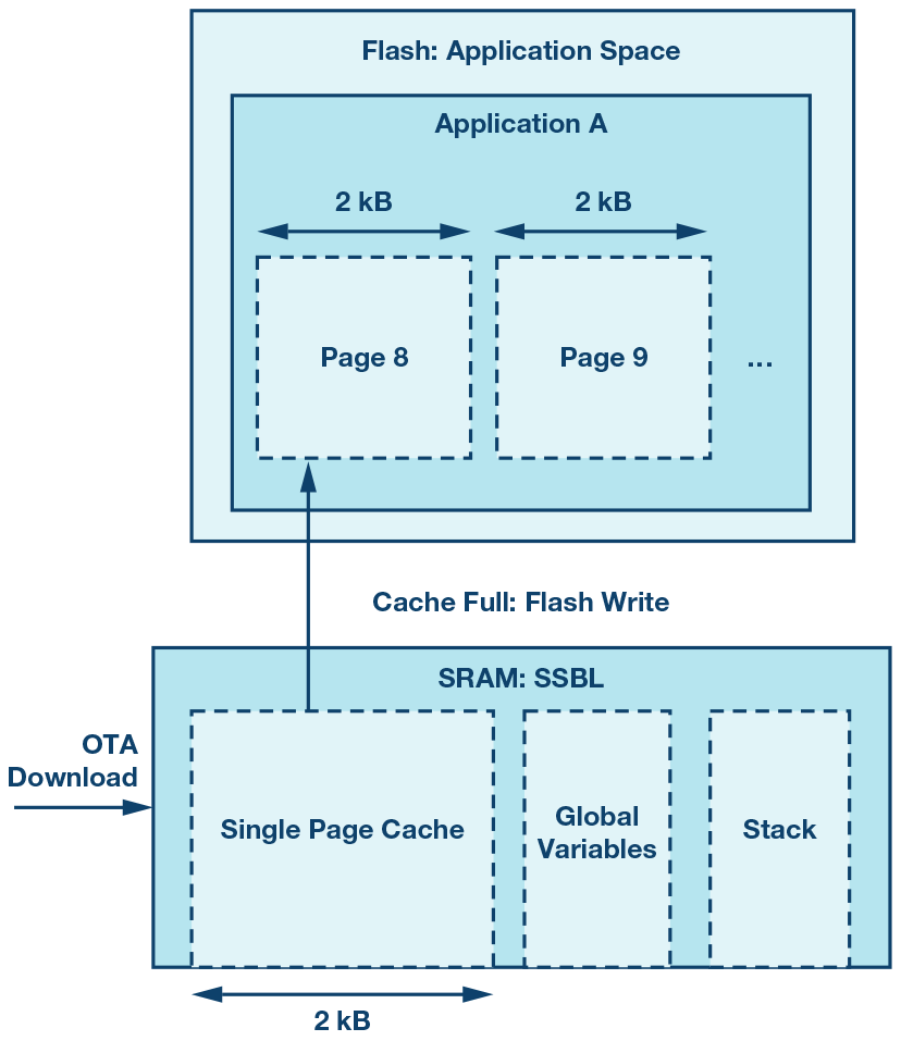

部分缓存:保留一个 SRAM 区域用于缓存,并在新数据包到达时将它们存储在该区域中。当区域填满时,将数据写入闪存来清空它。如果数据包无序到达或新应用程序二进制文件中存在间隙,这可能会变得复杂,因为需要将SRAM地址映射到闪存地址的方法。一种策略是让缓存充当闪存部分的镜像。闪存被划分为称为页面的小区域,这是擦除的最小分区。由于这种自然划分,一个好的方法是在SRAM中缓存一页闪存,当它填满或下一个数据包属于不同的页面时,通过写入该页面闪存来刷新缓存。

图5.使用SRAM到一页缓存闪存。
OTA 更新期间的第二种部分缓存方案如图 5 所示,其中图 3 和图 4 中应用程序 A 的闪存部分被放大,并显示了 SSBL SRAM 的功能存储器图。显示了 2 kB 的 Flash 页面大小示例。最终,此设计决策将根据新应用程序的大小和 OTA 更新软件的允许复杂性来确定。

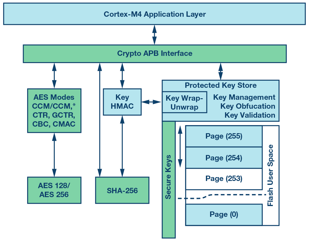

我们的安全解决方案需要对无线发送的新应用程序保密,检测新应用程序中的任何损坏,并验证新应用程序是从受信任的服务器而不是恶意方发送的。这些挑战可以使用加密(加密)操作来解决。具体而言,可以在安全解决方案中使用称为加密和哈希的两种加密操作。加密将使用客户端和服务器之间的共享密钥(密码)来混淆无线发送的数据。微控制器的加密硬件加速器可能支持的特定类型的加密称为 AES-128 或 AES-256,具体取决于密钥大小。除了加密的数据,服务器还可以发送摘要以确保没有损坏。摘要是通过对数据包进行哈希处理生成的,数据包是一种生成唯一代码的不可逆数学函数。如果在服务器创建消息或摘要后修改了消息或摘要的任何部分,例如在无线通信期间翻转了位,则客户端在对数据包执行相同的哈希函数并比较摘要时会注意到此修改。微控制器的加密硬件加速器可能支持的一种特定类型的哈希是 SHA-256。图 6 显示了微控制器中加密硬件外设的框图,其中 OTA 更新软件位于 Cortex-M4 应用层。此图还显示了外围设备中对受保护密钥存储的支持,可以在 OTA 更新软件解决方案中利用它来安全地存储客户端的密钥。®

图6.ADuCM4050加密加速器的硬件框图

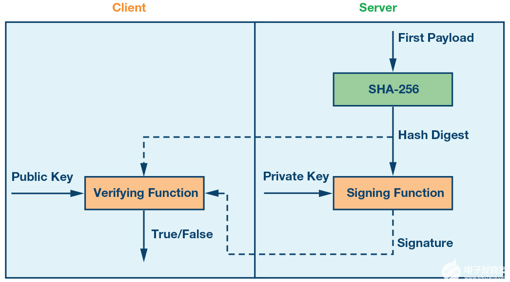

解决身份验证的最终挑战的常用技术是使用非对称加密。对于此操作,服务器将生成公钥-私钥对。私钥只有服务器知道,公钥由客户端知道。使用私钥,服务器可以生成给定数据块的签名,例如将通过无线发送的数据包摘要。签名将发送给客户端,客户端可以使用公钥验证签名。这使客户端能够确认消息是从服务器而不是恶意第三方发送的。该序列如图 7 所示,实心箭头表示函数输入/输出,虚线箭头表示通过无线发送的信息。
微控制器
图7.使用非对称加密对消息进行身份验证。
大多数微控制器没有用于这些非对称加密操作的硬件加速器,但它们可以使用Micro-ECC等软件库来实现,Micro-ECC专门针对资源受限的设备。该库需要用户定义的随机数生成功能,该功能可以使用微控制器上的真随机数生成器硬件外设来实现。虽然这些非对称加密操作解决了 OTA 更新期间的信任挑战,但它们在处理时间方面成本高昂,并且需要随数据一起发送签名,这会增加数据包大小。我们可以在下载结束时使用最终数据包的摘要或整个新软件应用程序的摘要执行一次此检查,但这将允许第三方将不受信任的软件下载到客户端,这并不理想。理想情况下,我们希望验证我们收到的每个数据包是否来自我们受信任的服务器,而每次都没有签名的开销。这可以使用哈希链来实现。

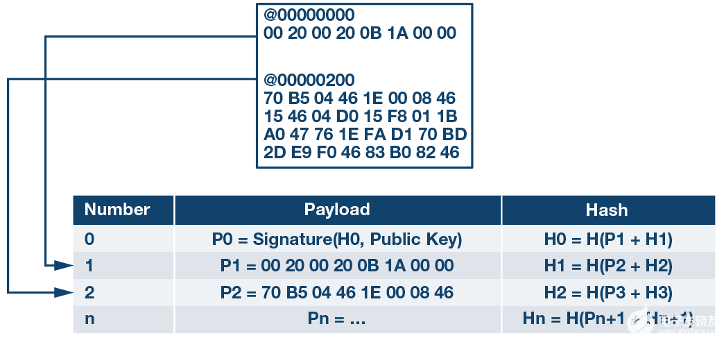

哈希链将我们在本节中讨论的加密概念合并到一系列数据包中,以在数学上将它们绑定在一起。如图 8 所示,第一个数据包(编号 0)包含下一个数据包的摘要。第一个数据包的有效载荷不是实际的软件应用程序数据,而是签名。第二个数据包(编号 1)有效负载包含二进制文件的一部分,以及第三个数据包(编号 2)的摘要。客户端验证第一个数据包中的签名,并缓存摘要 H0 供以后使用。当第二个数据包到达时,客户端对有效负载进行哈希处理并将其与 H0 进行比较。如果它们匹配,则客户端可以确定此后续数据包来自受信任的服务器,而无需执行签名检查的所有开销。生成此链的昂贵任务留给服务器,客户端必须在每个数据包到达时简单地缓存和哈希,以确保数据包到达时未损坏、完整性和经过身份验证。

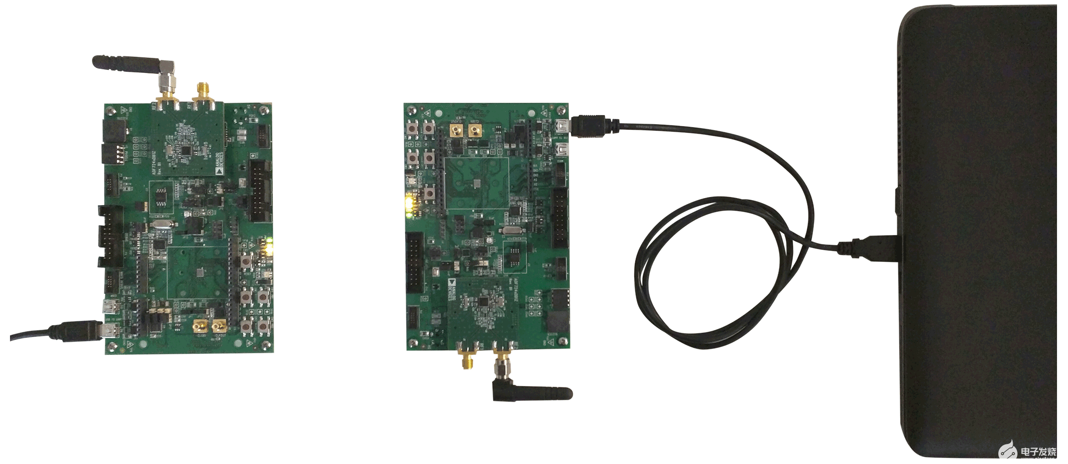

为了验证和验证本文讨论的概念,使用ADuCM4050创建了一个OTA更新软件参考设计。对于客户端,ADuCM4050 EZ-KIT使用收发器子板马蹄形连接器连接到ADF7242。客户端设备如图 9 左侧所示。对于服务器,开发了一个在Windows PC上运行的Python应用程序。Python应用程序通过串行端口与另一个ADuCM4050 EZ-KIT通信,该模块也以与客户端相同的排列方式连接了ADF7242。但是,图9中的右侧EZ-KIT不执行OTA更新逻辑,只是将从ADF7242接收的数据包中继到Python应用。®

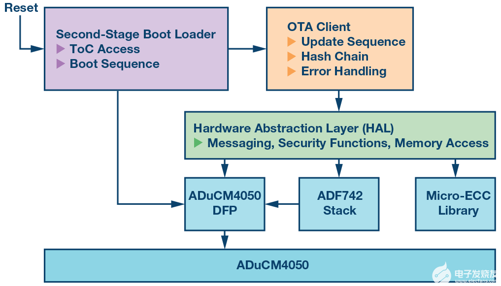

软件参考设计对客户端设备的闪存进行分区,如图3所示。主客户端应用程序被设计为非常可移植和可配置,以便可以在其他安排或其他硬件平台上利用它。图 10 显示了客户端设备的软件体系结构。请注意,虽然我们有时将整个应用程序称为 SSBL,但在图 10 中,从现在开始,我们在逻辑上将真正的 SSBL 部分(蓝色)与 OTA 更新部分(红色)分开,因为后者不一定需要在前面讨论的同一应用程序中完全实现。图 10 中所示的硬件抽象层使 OTA 客户端软件保持可移植性,并且独立于任何底层库(以橙色显示)。

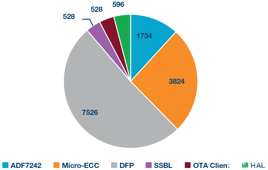

图11和图12显示了在ADuCM4050上实现的无缓存OTA更新软件参考设计的尺寸。这些图根据图 10 中所示的组件进行分区。如图 11 所示,整个应用使用大约 15 kB 的闪存。 考虑到ADuCM4050包含512 kB闪存,这是相当小的。真正的应用软件(为OTA更新过程开发的软件)只需要大约1.5 kB,其余的用于DFP、Micro-ECC和ADF7242堆栈等库。这些结果有助于说明SSBL在系统中应具有什么角色的设计权衡。15 kB 占用空间的大部分用于更新过程。SSBL 本身仅占用大约 500 字节的占用空间,还有额外的 1 kB 到 2 kB 的 DFP 代码用于设备访问,如闪存驱动程序。
