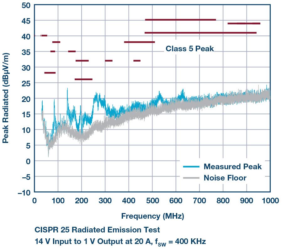

LTC7150S通过CISPR 25辐射EMI峰值限值,在前面安装了一个简单的EMI滤波器,如图2中的原理图所示,其中安装了一个简单的带有铁氧体磁珠的滤波器。图3显示了辐射EMI CISPR 25测试结果,它通过了CISPR 25 5类峰值限制。

图3.LTC7150S 辐射 EMI 性能。

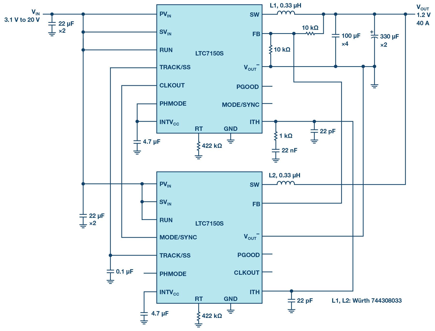

自动驾驶和自动泊车等高级功能需要更强大的 SoC 来实现实时流视觉或人工智能。同样,电信和大数据安装中的计算和服务器系统包括高性能SoC解决方案,这些解决方案需要比以往更多的功率。对于需要超过20 A电流能力的处理器系统,多个LTC7150S可以并联并异相运行。
LTC7150S 具有一种同步功能,该功能可实现与一个外部时钟的同步,而内部 PLL (锁相环) 则允许 LTC7150S 异相操作以实现多通道、多相操作以减小纹波。CLKOUT 信号可连接至后续 LTC7150S 的 MODE/SYNC 引脚,以对齐整个系统的频率和相位。多相操作在PHMODE引脚上实现。将PHMODE引脚连接到INTV抄送、SGND或浮动引脚在施加在MODE/SYNC引脚上的时钟与CLKOUT之间产生相位差;差异分别为 180°、120° 或 90°,分别对应于 2 相、3 相或 4 相操作。通过将每个 LTC7150S 的 PHMODE 引脚设置为不同的电压电平,总共 12 个通道可以彼此异相运行。
图4显示了两个并联的转换器,在1.2 V时提供40 A输出电流。通过将 U1 的 CLKOUT 连接到 U2 的模式/同步,来自主单元的时钟与从设备同步。主PHMODE引脚接地,从PHMODE引脚保持浮动状态。这导致两个通道之间的相位差为 180°,从而降低了输入电流纹波。为了确保在稳态和启动期间更好的均流,ITH、FB 和 TRACK/SS 连接在一起。本地 RT电阻是必需的,不应连接在一起。建议使用开尔文连接以获得准确的反馈和抗噪性。在底层接地引脚附近放置尽可能多的电源过孔,以提高热性能。输入热回路的陶瓷帽应靠近 V 放置在引 脚。
FPGA
图4.并联两个LTC7150S稳压器,将输出电流能力扩展到40 A。

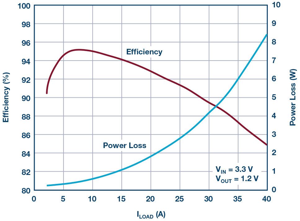

图5.图4中40 A电路的效率。

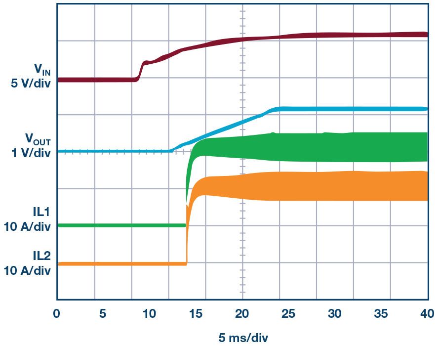

电感电流在启动和稳态期间保持平衡,如图6所示。当输入为3.3 V时,32 A时的效率可高达89%。
FPGA
图6.并联解决方案的电感电流波形。

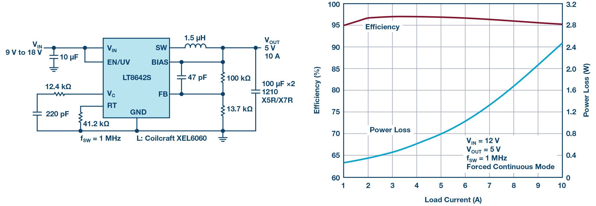

紧凑型电源解决方案通常与热性能相冲突。LT8642S能够通过高效率和增强型热封装克服这种典型的权衡。图7显示了5 V/10 A LT8642S解决方案,开关频率为1 MHz。对于12 V输入,LT8642S在提供50 W功率时以小于47°C的外壳温升工作,峰值效率达到97%以上。
FPGA
图7.采用LT8642S的50 W (5 V/10 A)解决方案。

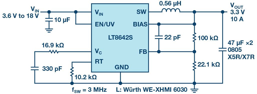

图8所示为3 MHz LT8642S解决方案。高频操作通过使用一个小电感器和一个低值输出电容来最大限度地减小解决方案尺寸。
FPGA
图8.采用LT8642S的3.3 V、3 MHz应用。
