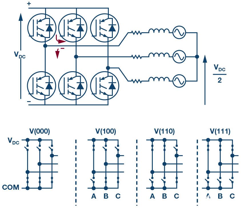

标准微处理器或DSP不具有直接充分激励线圈的电流驱动强度,因此通常使用由MOSFET(每相两个)组成的功率逆变器级将PWM驱动器从控制接口转换为电机所需的高压驱动器。

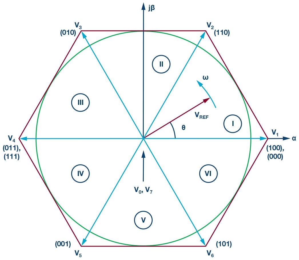

通常,三相逆变器使用六个N沟道MOSFET(参见图2的顶部),其产生图2底部所示的开关状态。有几种开关状态未显示:001、010、011 和 101。1 表示前三个 MOSFET 中的一个已启用。这些状态映射到状态空间表示形式,如图 3 中的六个扇区所示。通过打开和关闭开关,施加到绕组的电压最高可达 2/3 × V直流.该策略的自然延伸是将PWM应用于每对MOSFET。通过改变PWM波形的占空比,绕组中产生的电压可以根据PWM发生系统的分辨率产生宽范围的电压。
驱动器
图2.三相逆变器和开关状态。
驱动器
图3.在状态空间中切换表示并拆分为扇区 I 到扇区 VI。

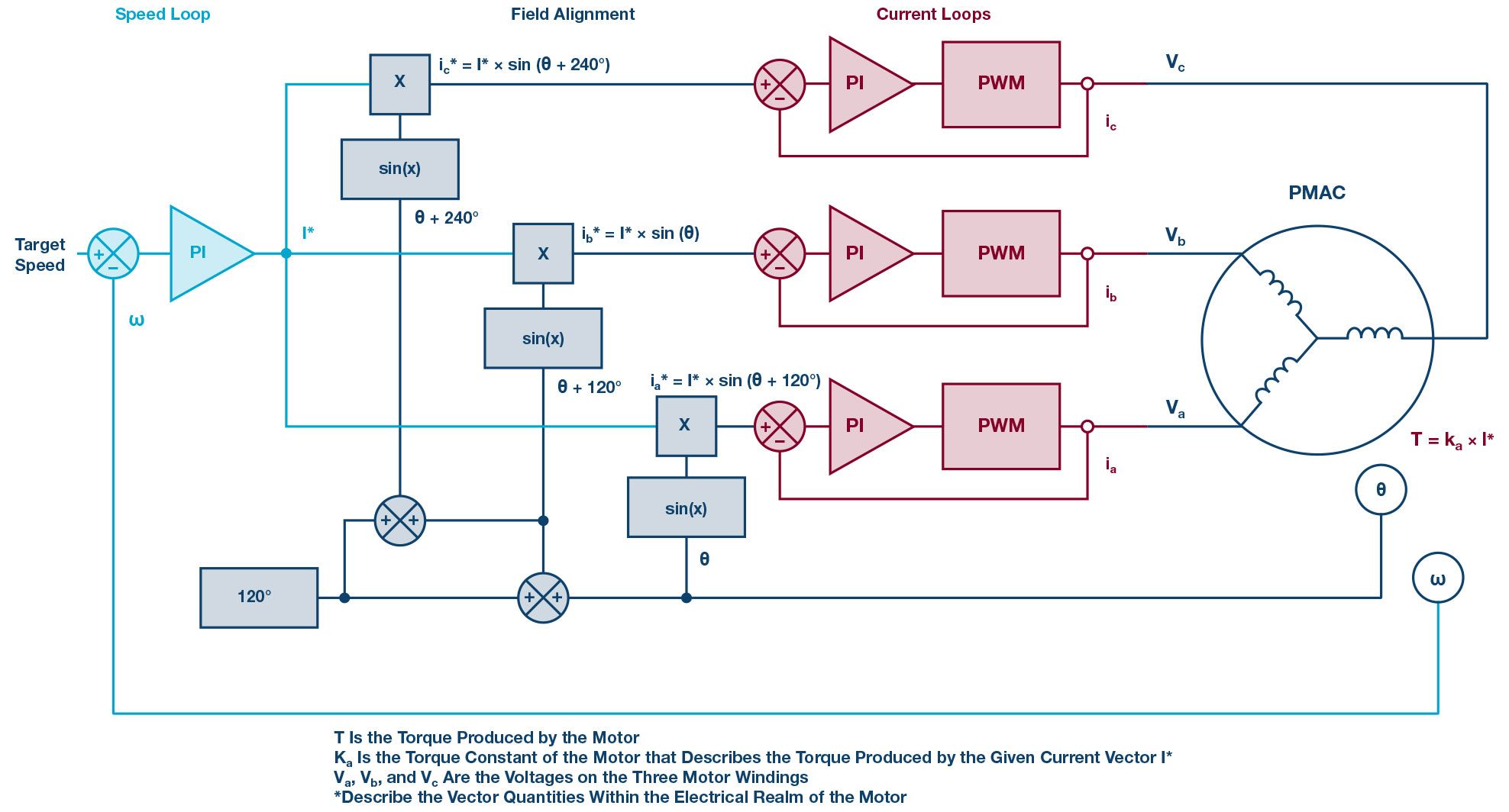

正弦换向的工作原理是将定子电流与 BLDC 中的定子磁通对齐。BLDC 根据通过绕组的梯形电流移动。这些电流中的每一个都应该是120°的异相。永磁同步电机 (PMSM) 类似于 BLDC,但需要正弦电流来驱动。如何驱动永磁同步电机的框图如图4所示。通过使用速度传感器或使用基于位置轴传感器和电机参数的估计来实现简单的速度控制。正弦驱动在低速时效果特别好,但在高速时会崩溃,因为所需正弦波的电频率也必须随着速度的增加而增加。在更高的速度下,电机需要更高的扭矩,这会给相电流带来滞后。2为了在更高的速度下正确控制,通常必须引入相位提前,以保持扭矩和磁通矢量正确对齐。
驱动器
图4.永磁同步电机的正弦驱动。

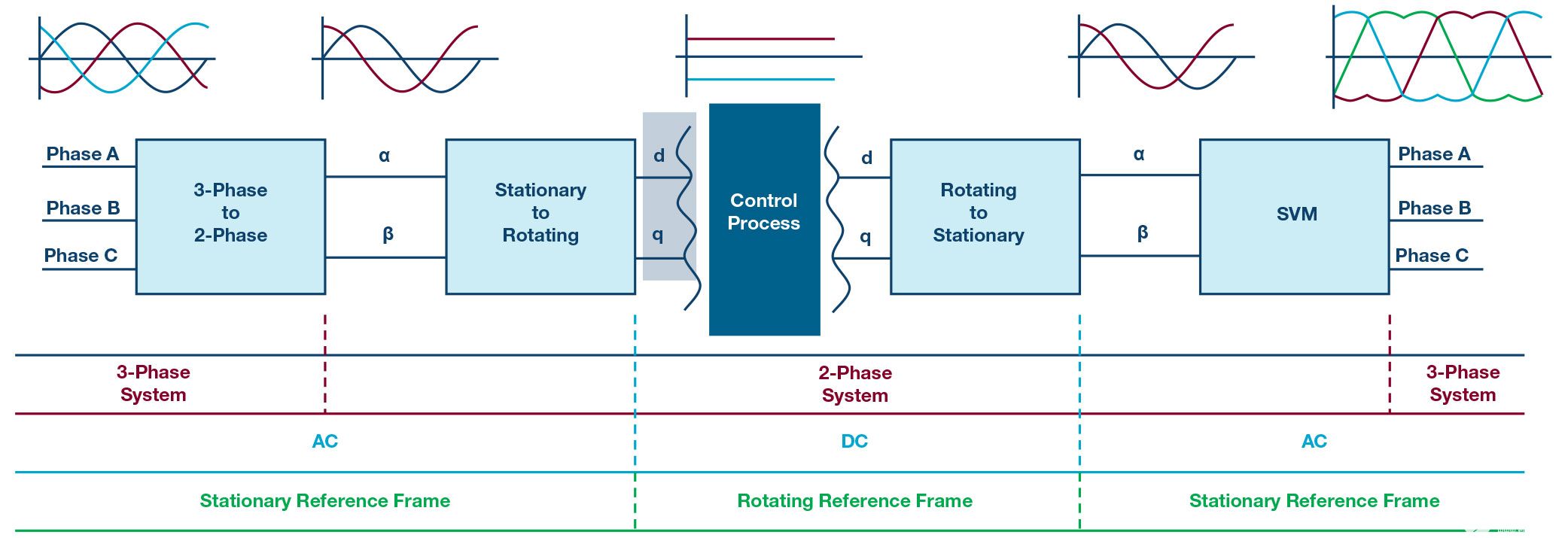

利用电机的电气和机械常数(转动惯量、摩擦系数、定子绕组的电感和电阻以及反电动势常数),图 5 中的 PI 回路将所需速度转换为直流量。为了控制电机的电气循环,必须将这些量转换为转子的参考系(图6)以产生Vα和 Vβ使用公园变换。FOC 的下一步是转换 Vα和 Vβ将PWM值发送到PWM逆变器单元。通常,正弦调制方案(SPWM)或空间矢量调制方案(SVPWM或SVM)用于此过程。
驱动器
图5.FOC 框图。
驱动器
图6.FOC中控制参数的转换。

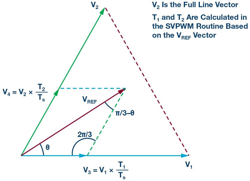

如前所述,通过控制功率逆变器内MOSFET的开关,可以创建空间矢量表示,如图3所示。相邻单元矢量之间的空间被编码以产生 1 到 6 之间的扇区,以对应于换向电循环的六个开关扇区。图3中扇区1的特写如图7所示。电压矢量V裁判由电压矢量 V 组成α和 Vβ,角度 θ 是 V 的反切线d除以 Vq.3图 7 显示 V裁判可以使用两个相邻的单位向量(V1和 V2),并在每种状态下花费特定的时间(对应于占空比)。该占空比可以通过使用类似于从矢量数学推导出的方程来计算(见图8)。
驱动器
图7.状态空间的扇区 1。

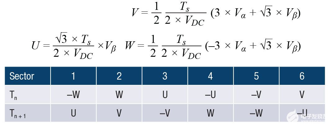

U、V、W 矢量方程计算
驱动器
图8.参考向量的扇区时间。

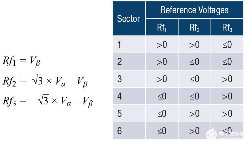

从图7中的公式中,PWM时间可以通过使用归一化时间1.0(等于完整的100%占空比)并减去Tn和 TN+1.扇区可以通过其他计算来确定,如图 9 所示。
驱动器
图9.部门确定。

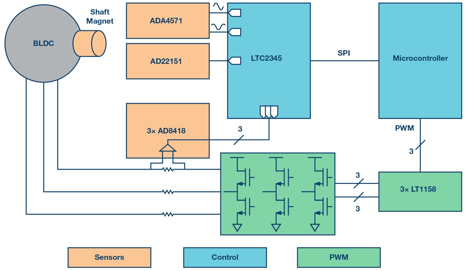

电机控制信号链组件的简单框图如图10所示。在高水平上,BLDC轴的位置和速度由ADA4571 AMR角度传感器和AD22151磁场传感器检测。相位绕组电流使用串联分流电阻测量,AD8418电流检测放大器消除PWM共模电压。LTC®2345-18 8× 18 位 ADC 将来自传感器的 6 个模拟电压转换为微控制器的数字领域。微控制器使用这些信号来计算PWM占空比,并将其发送到硬件定时器。LT®1158 MOSFET 驱动器充当功率逆变器的 6 个 MOSFET 的栅极驱动器。
驱动器
图 10.电机控制信号链框图

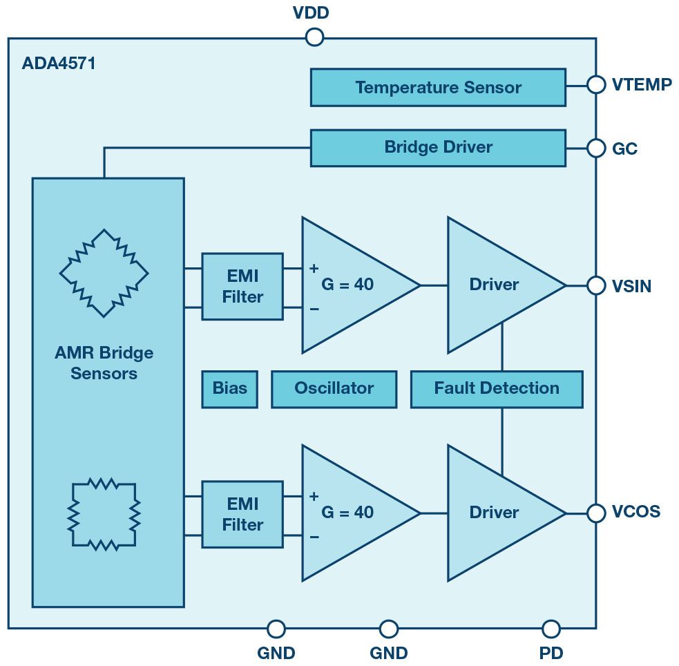

ADA4571集成各向异性磁阻(AMR)传感器能够测量180°旋转至0.5°以内。该传感器采用2.7 V至5 V单电源供电,启用温度补偿时功耗仅为7 mA。该传感器的输出是两个模拟正弦波(V罪/ 5因为) 以 2.5 V(5 V 电源)为中心。一次电压V的电压罪和 V因为数字化后,可以通过简单的公式将其转换为角度:
驱动器
驱动器
图 12.ADA4571 AMR 传感器。

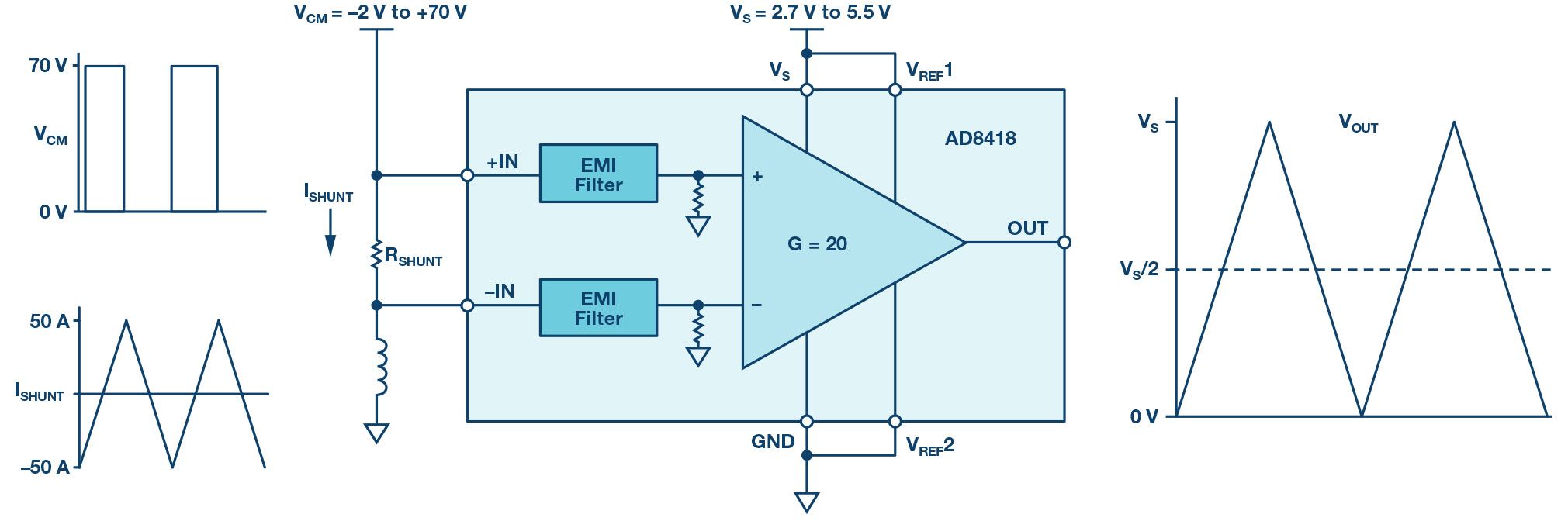

与角度传感器一样,传感器 FOC 还需要精确测量通过 BLDC 的相电流。AD8418是一款双向零漂移电流检测放大器,非常适合该任务。这款外部分流放大器在整个温度范围内以20 V/V的增益工作,共模抑制范围为–2 V至+70 V。该放大器还检测通过分流器的双向电流,这在测量 BLDC 的相电流时特别有用。该器件设计为在电源电压 V 下工作S介于 2.7 V 和 5 V 之间,模拟输出电压以 V 为中心S/2.如果选择5 V电源,则输出以2.5 V为中心,与ADA4571一样。
驱动器
图 13.AD8418电流传感器

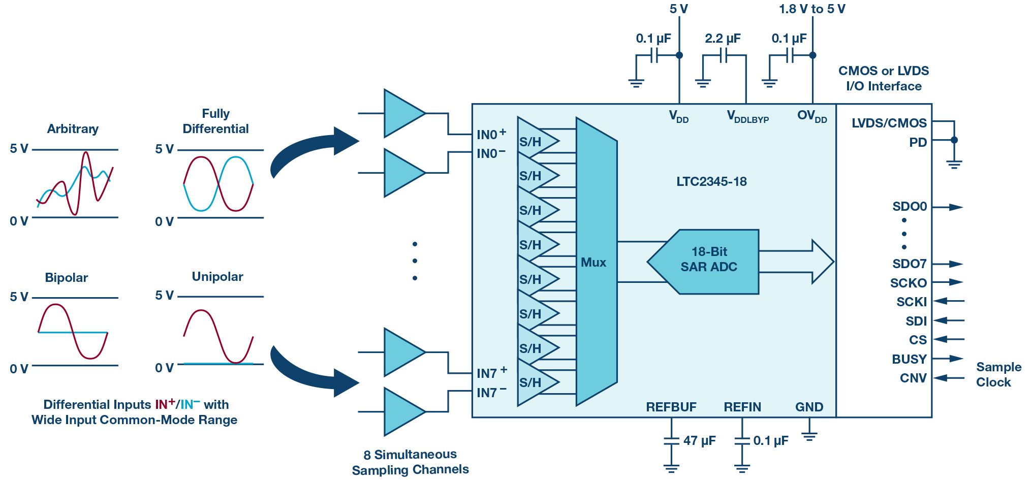

使用模拟输出传感器时,必须将结果转换为数字域。虽然存在多个 ADC,但由于具有 8 个同步采样通道,LTC2345 特别适用于电机控制。采样同步到转换线上的单个上升沿。然后,相电流和绝对角度传感器输出可以在中心对齐的PWM期间同步到同一时刻。5 V单电源供电简化了电源设计,同时功耗仍低于20 mA。一个单独的数字逻辑输出电压允许 LTC2345 连接至较低电压的微控制器、处理器或 FPGA。由于模拟输入范围的灵活性,位置和电流传感器的2.5 V失调可以通过使用(IN–)模拟输入通道在硬件中自动消除。根据所需的采样吞吐量,可以使用 SDO 输出以不同的时钟速率从 LTC2345 时钟输出数据。
驱动器
图 14.LTC2345 框图。
