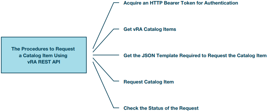

我们开发中使用的技术适用于希望以编程方式管理 vRealize Automation 以置备用于软件开发的虚拟机的开发人员。使用 vRA REST API 请求目录项的过程可以通过以下五个步骤完成:
步骤 1:获取用于身份验证的 HTTP 持有者令牌
URL: https:///identity/api/tokens
类型:获取
类型:邮政
标头:内容类型:应用程序/JSON
步骤 2:使用蓝图名称获取蓝图 ID
URL: https:///catalog-service/api/consumer/entitledCatalogIt ems?$filter=name+eq+'name'
类型:获取
标头:内容类型:应用程序/json,
授权:
持有者<令牌>,
接受:应用程序/json
步骤 3:获取请求目录项所需的 JSON 模板
URL: https:///catalog-service/api/consumer/entitledCatalogItems/{id}/requests/template
类型:获取
标头:内容类型:应用程序/json,
授权:
持有者<令牌>,
接受:应用程序/json
步骤 4:请求目录项
URL: https:///catalog-service/api/consumer entitledCatalogItems/{id}/requests
类型:邮政
正文:从请求模板收到的 json 响应(上一步)
步骤 5:检查请求的状态
URL: https://
类型:获取

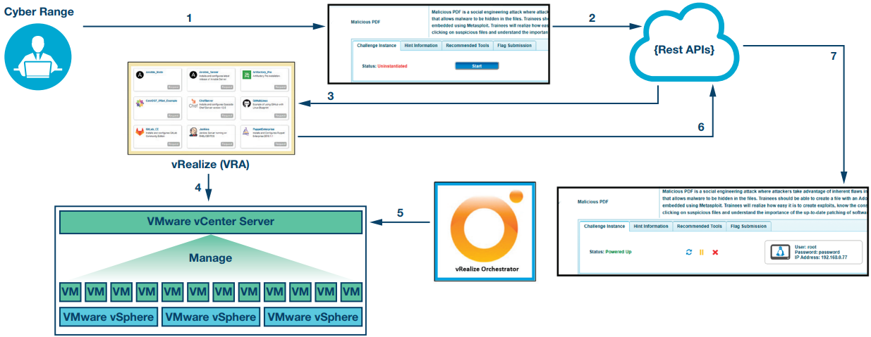

ADI公司网络靶场™软件为客户提供可扩展的虚拟化平台,用于网络安全培训、建模、模拟和高级分析。我们为多个客户提供解决方案,包括美国国防部、新加坡网络安全局 (CSA/SITSA) 和日本九州大学。
用户单击“开始”按钮以预配实验室或质询。
Cyber Range软件调用相应的vRA REST API。
REST API 调用相应的 vRA 蓝图。
vRealize 开始置备属于特定蓝图的所有虚拟机。
vRealize Orchestrator 在虚拟机的生命周期内运行自定义脚本(如果有)。
REST API将状态返回给Cyber Range软件。
如果状态检查成功,它将显示一个 Windows 或 Linux 图标,该图标启用超链接以打开控制台。
API
图3.Cyber Range 通过 REST API 与 vRA 交互。
