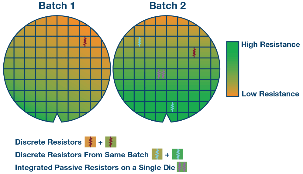

与分立无源器件相比,集成无源器件最引人注目的优势之一是可以实现精确匹配。当制造集成无源网络时,网络中的所有组件都是在相同的条件下同时制造的,使用相同的材料集,并且由于网络紧凑性,基本上在同一位置制造。以这种方式制造的无源元件比分立式无源替代品有更好的匹配机会。为了说明这一点,假设我们有一个需要两个匹配电阻的应用。这些电阻器在硅晶圆等圆形衬底上制造,如图1所示。由于电阻膜厚度、薄膜化学性质、接触电阻等轻微的工艺变化,一个批次内会有一定程度的电阻变化,多个批次之间甚至会有更多的变化。在图1的示例中,深绿色表示电阻位于容差范围的高端,黄色表示电阻位于容差范围的低侧。对于标准分立器件,两个电阻器中的每一个都可能来自不同的制造批次,如红色所示的两个独立电阻器所示。在两个分立电阻之间可以观察到过程的全容差范围,因此匹配不是很好。由于有特殊的订购限制,可以从同一批次中选择两个分立电阻器,如蓝色所示的两个独立电阻器所示。在两个电阻之间可以观察到一个批次内的容差范围。虽然这些电阻之间的匹配将优于随机分立情况,但仍存在一定程度的不匹配。最后,对于集成无源器件,两个电阻来自同一个芯片,如图1中黑色的电阻所示。一个芯片内的容差范围是两个电阻之间唯一可观察到的范围。因此,两个电阻之间的匹配将非常出色。可以使用交叉四边形布局和其他方法的其他技术来进一步收紧两个电阻器之间的分布,最终形成极其匹配的组件。集成无源元件之间的匹配不仅比零时间的分立无源元件好得多,而且由于它们的制造已经很好地耦合,因此在温度、机械应力和使用寿命方面也能更好地跟踪。
电阻器
图1.分立电阻与无源电阻的匹配。

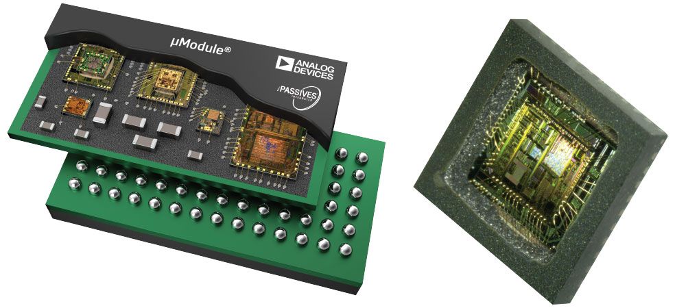

如本文前面所述,集成无源器件比分立式无源器件具有许多优势。ADI通过在μModule器件中使用这些优势,进一步提升了这些优势。这些模块利用了各种集成电路的功能。这些电路是通过量身定制的工艺制造的,这些工艺提供增强的性能,并且无法通过任何一个单一工艺实现。ADI公司使用i无源器件将这些集成电路连接在一起,从而在单个器件内构建完整的精密信号链。图3中的两个μModule器件示例包含数据转换器、放大器和其他元件,将它们组合在一起的是采用集成无源器件构建的无源增益和滤波网络。
电阻器
图3.使用无源器件的μModule产品示例。
