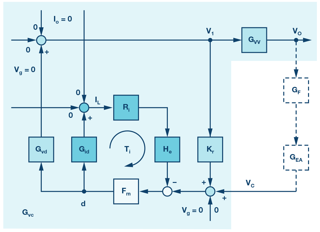

功率级的小信号建模
图2显示了图1的小信号框图。控制回路由内部电流回路和外部电压回路组成。样本数据系数He(s)在电流环路中是指Raymond B. Ridley在“电流模式控制的一种新的连续时间模型”中提出的模型。请注意,在图2的简化小信号框图中,输入电压干扰和负载电流干扰假定为零,因为本文不讨论与输入电压和负载电流相关的传递函数。
滤波器
图2.带有次级LC滤波器的电流模式降压转换器的小信号框图。

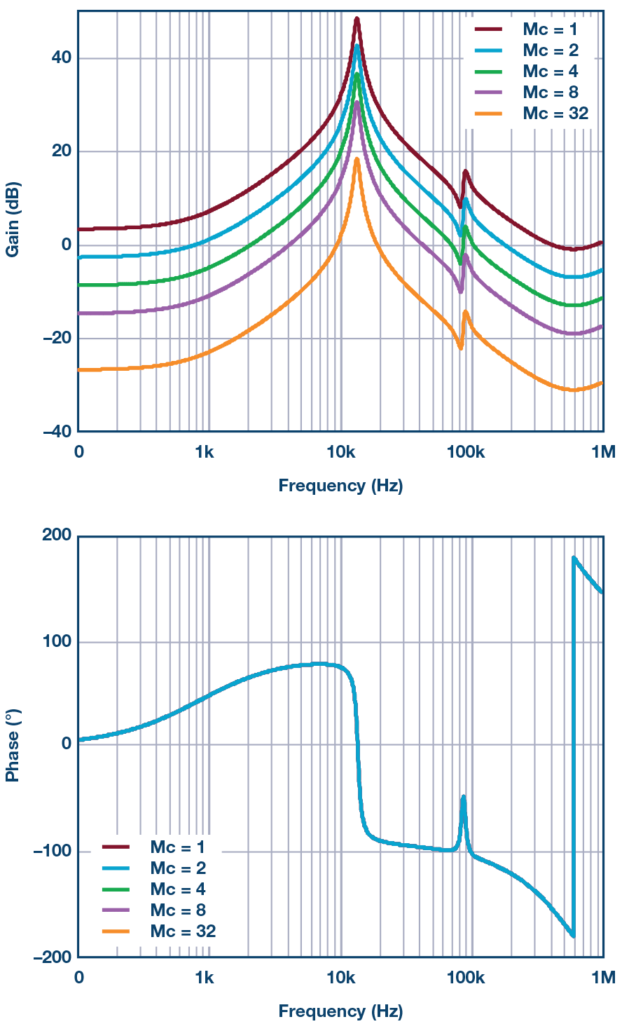

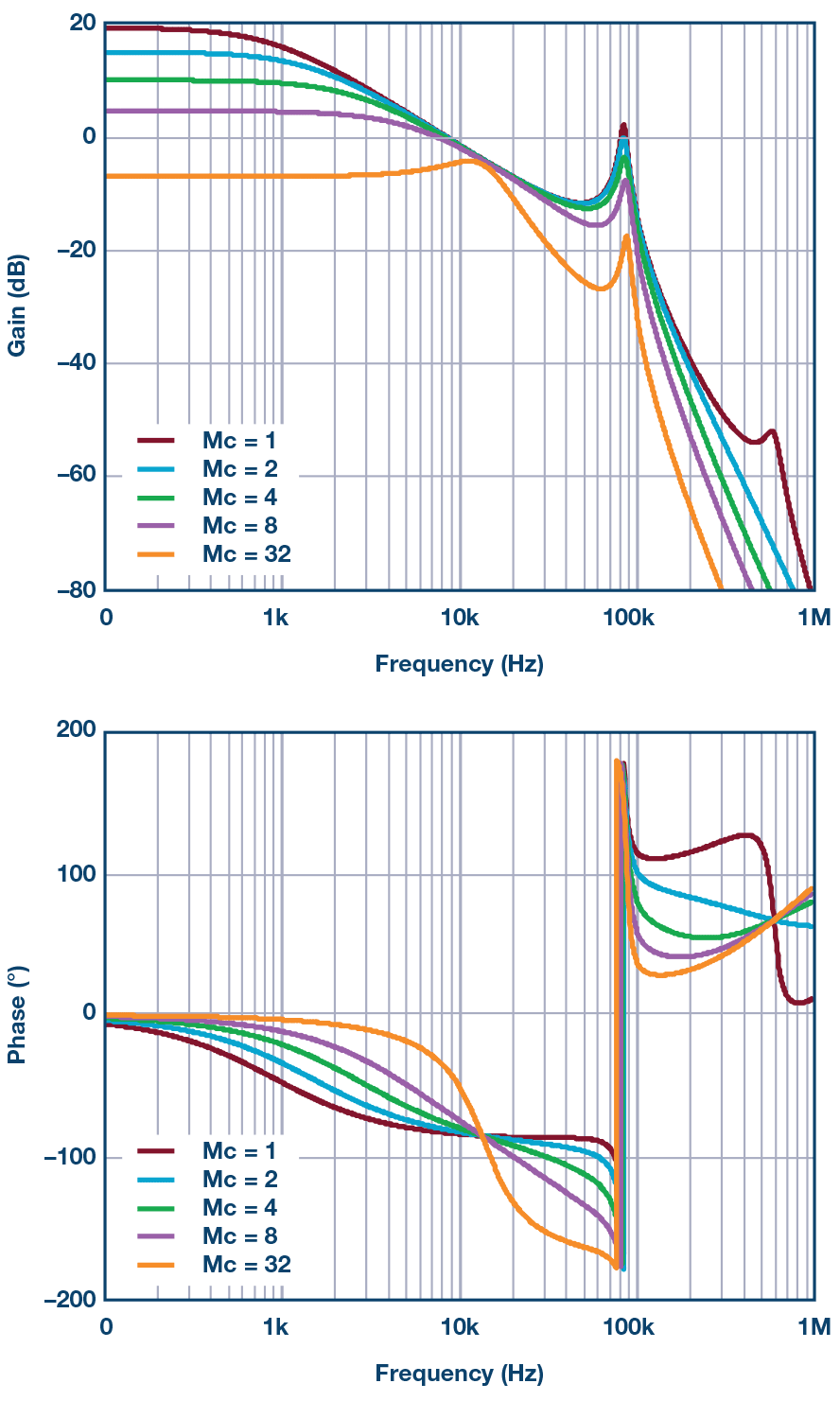

控制至输出增益
当电流环路闭合时,将创建一个新的控制到输出传递函数。由此产生的控制到输出传递函数(参见附录I中的公式19)展示了一个具有一个域极点(ωp) 和两对复共轭极点 (ωl和 ωh).域极点主要由负载电阻决定RL,C1和C2.较低频率的共轭极点对由下式确定L2,C1和C2,而较高频率的共轭极点对位于开关频率的一半。此外,两个零由 ESR 贡献C1和 ESRC2分别。
图4显示了不同外部斜坡值下的控制至输出环路增益曲线。与传统的电流模式降压转换器相比,多了一个复数共轭极点(ωl),在具有次级LC滤波器的电流模式降压转换器的控制至输出增益中。额外的谐振极将提供多达 180 个o额外的相位延迟。相位裕量急剧下降,即使使用ΙΙΙ型补偿,也会使系统不稳定。此外,图4清楚地显示了斜率补偿增加时从电流模式控制到电压模式控制的转换。
滤波器
图4.降压转换器的控制至输出传递函数

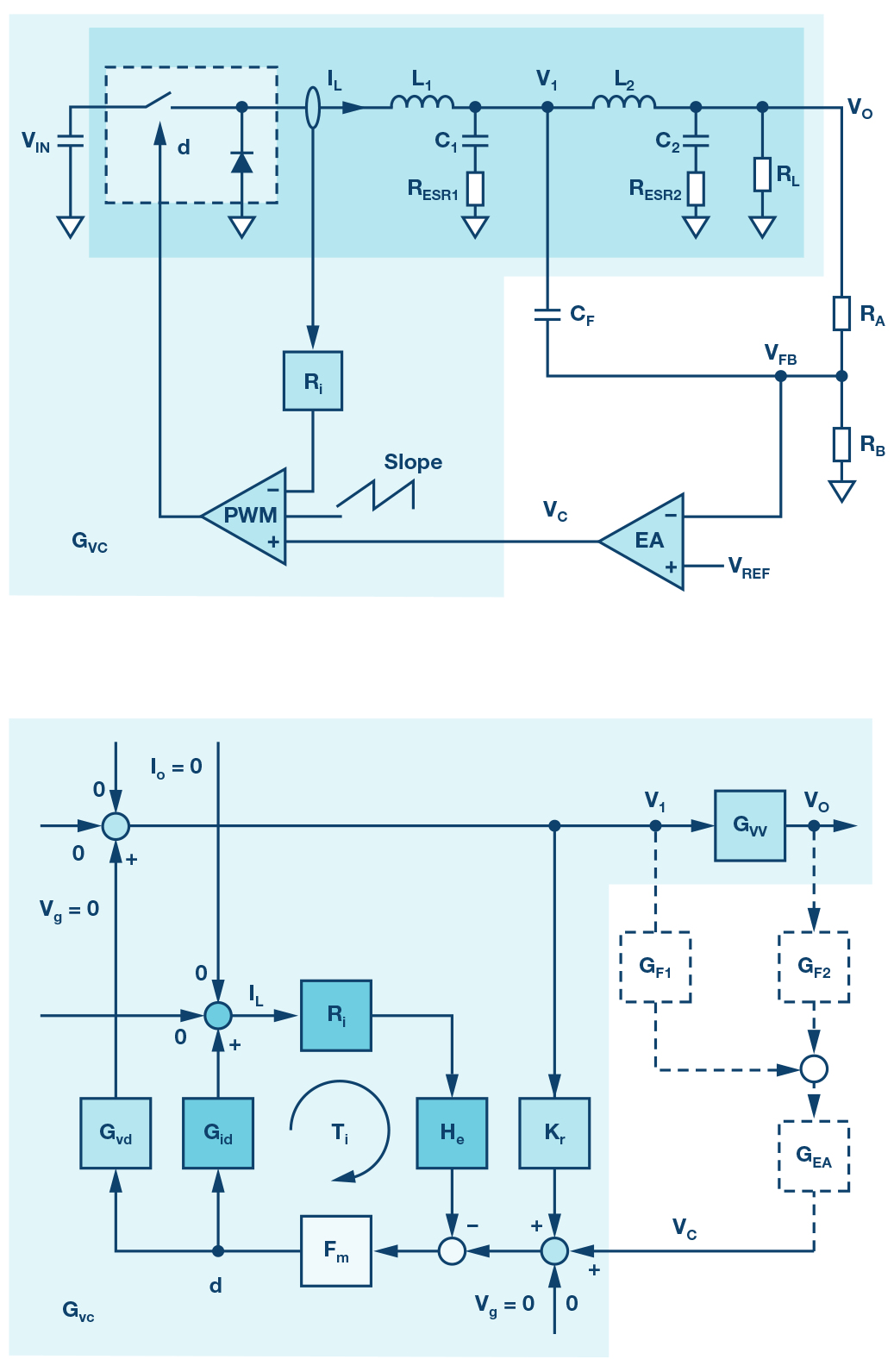

混合反馈方法
本文介绍了一种新的混合反馈结构,如图5(a)所示。混合反馈的想法是通过使用来自初级LC滤波器的额外电容反馈来稳定控制环路。通过电阻分压器输出的外部电压反馈定义为远端电压反馈和通过电容器的内部电压反馈CF以下称为本地电压反馈。远程反馈和本地反馈在频域上携带不同的信息。具体来说,远程反馈检测低频信号以提供良好的输出直流调节,而本地反馈检测高频信号以为系统提供良好的交流稳定性。图5(b)显示了图5(a)的简化小信号框图。
滤波器
图5.具有所提出的混合反馈方法的电流模式降压转换器,显示(a)电路图和(b)小信号模型。
反馈网络传递函数
混合反馈结构得到的等效传递函数(参见附录II中的公式31和公式32)与传统电阻分压器反馈的传递函数有很大不同。新的混合反馈传递函数的零点多于极点,额外的零点将导致 180o谐振频率下的超前相位由下式确定L2和C2.因此,采用混合反馈方法,控制到输出传递函数中的额外相位延迟将由反馈传递函数中的附加零点进行补偿,这将有利于基于完整控制到反馈传递函数的补偿设计。

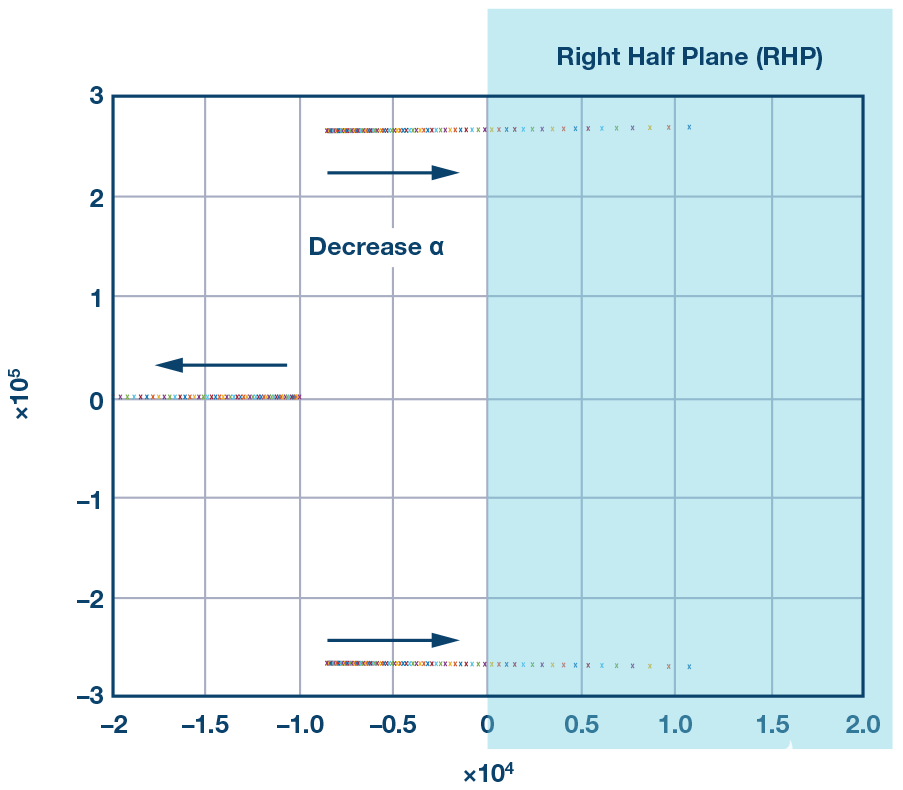

反馈参数的限制
除了功率级中的这些参数外,反馈传递函数中还有两个参数。参数β(参见附录II中的公式30)是输出电压放大倍率,这是众所周知的。但是,参数α是一个全新的概念。
可以调整反馈参数α(参见附录II中的公式29)以了解反馈传递函数的行为。图6显示了α降低时反馈传递中零点的变化趋势。它清楚地表明,一对共轭零点将从左半平面(LHP)推到RHP并降低α。
滤波器
图6.反馈参数α对反馈网络零点的影响。
图7是具有不同α的反馈传递函数图。它表明,当α降低到 10–6(例如:R一个= 10k,CF= 1 nF),反馈网络的传递函数将表现出 180o相位延迟,这意味着复零点已变为 RHP 零点。反馈传递函数已简化为新形式(参见附录II中的公式33)。要在 LHP 中保留零,参数 α 应始终满足以下条件:
滤波器
公式 1 给出了反馈参数α的最小限制基础。只要满足条件,控制系统就很容易稳定。但是,由于R一个和 CF将用作负载瞬变期间输出电压变化的RC滤波器,负载瞬态性能会随着非常大的α而下降。所以α不应该太大。在实际设计中,参数α建议比最小极限值大20%至~30%。
滤波器

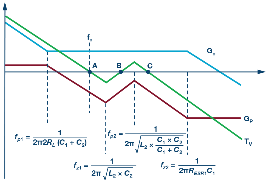

环路补偿设计
设计补偿
控制到反馈的传递功能GP(s)可通过控制到输出传递函数的乘积推导G风险投资(s)和反馈传递功能GFB(s).补偿传递函数GC(s)设计为有一个零点和一个极点。控制到反馈和补偿传递函数的渐近波特图,以及闭环传递函数TV(s),如图 8 所示。以下过程演示如何设计补偿传递函数。
确定交叉频率 (fc).由于带宽受 f 限制Z1,选择 fc小于FZ1推荐
计算增益GP(s)在 Fc,则中频带增益为GC(s)应该是相反的数字GP(s)
将补偿零点放在域极点(f第 1 页) 的功率级
将补偿极点置于零点 (fZ2) 由输出电容器的 ESR 引起的C1.
滤波器
图8.基于所提出的控制至输出和混合反馈传递函数的环路增益设计。

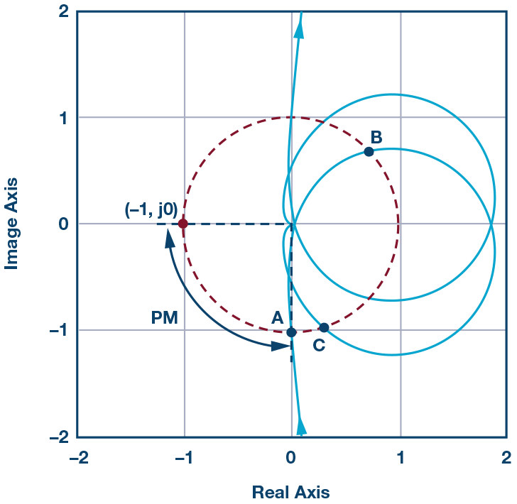

使用奈奎斯特图分析稳定性
根据图8,闭环传递函数TV(s)已三次超过 0 dB。奈奎斯特图用于分析闭环传递函数的稳定性,如图9所示。由于图远离(–1,j0),闭环稳定且具有足够的相位裕量。请注意,奈奎斯特图中的点 A、B 和 C 对应于波特图中的点 A、B 和 C。
滤波器
图9.闭环传递函数的奈奎斯特图。

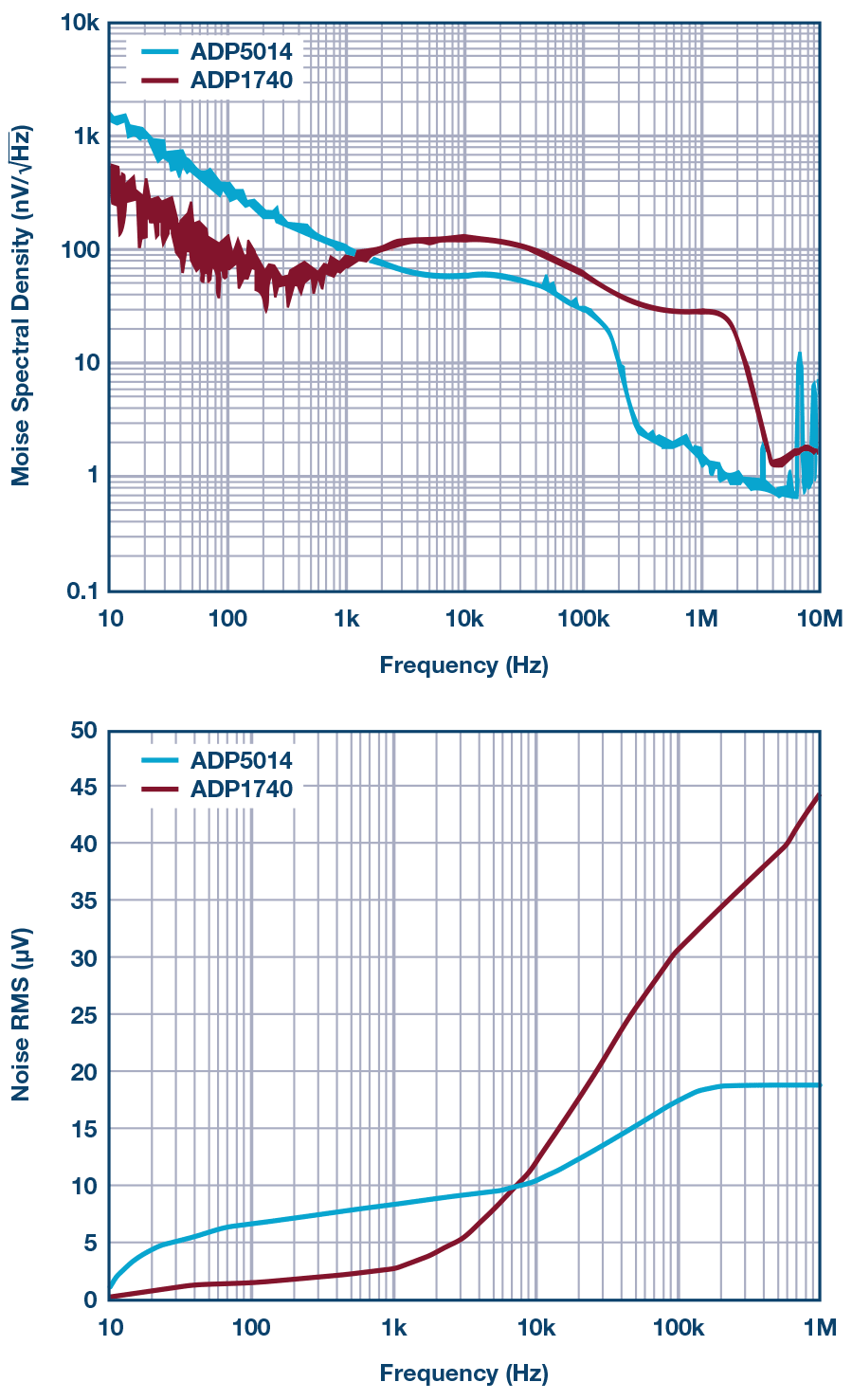

ADP5014优化了许多模拟模块,可在低频范围内实现更低的输出噪声。单位增益电压基准结构还使其输出噪声与V时的输出电压设置无关外设置小于 V裁判电压。增加了一个次级LC滤波器,以衰减高频范围内的输出噪声,特别是对于基波开关纹波及其谐波。图 10 显示了设计细节。
滤波器
图 10.RF收发器由ADP5014通过次级LC滤波器上电。
图11显示了ADP5014在10 Hz至10 MHz频率范围内测量的噪声频谱密度和在10 Hz至1 MHz频率范围内的积分均方根噪声,与作为另一种传统2 A低噪声LDO稳压器的ADP1740s相比。ADP5014在高频范围内的输出噪声甚至优于ADP1740。
滤波器
图 11.ADP5014和ADP1740的输出噪声性能比较,显示(a)噪声频谱密度和(b)积分均方根噪声。
