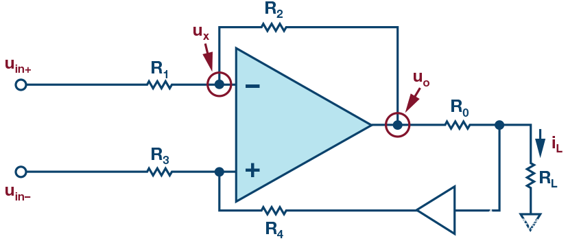

图1显示了传统的Howland电流源(HCS)电路,而公式1显示了如何计算输出电流。如果R2足够大,输出电流将是恒定的。
图2.增强型豪兰电流源电路。
虽然较大的R2会降低电路的速度和精度,但在反馈路径中插入缓冲器以形成增强的Howland电流源将消除这种情况,如图2所示。所有电流流过R0通过进入 RL.输出电流由公式2计算。
如果 R1/R2 = R3/R4 = k,则公式更改为公式 3。输出电流与负载无关,仅由输入电压控制。这是一个理想的VCCS。

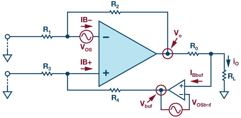

等式3基于理想系统。图 3 显示了 EHCS 的直流误差分析模型。V操作系统IB+/IB– 是主放大器的输入失调电压和偏置电流。V奥斯布夫和我布布夫是缓冲器的输入失调电压和偏置电流。总输出误差可通过公式4计算。
图3.失调电压计算。
忽略增益电阻的失配,并考虑R1/R2= R3/R4= k, R1R2= R3R4.输出失调电流取决于放大器的失调和偏置电流,如公式5所示。
取 R 的不匹配1/R2和 R3/R4考虑到,RL会影响输出失调电流。最差的相对误差如公式6所示。错误取决于 RL/R0和 k。较小的负载电阻和较高的k将减小失调误差。

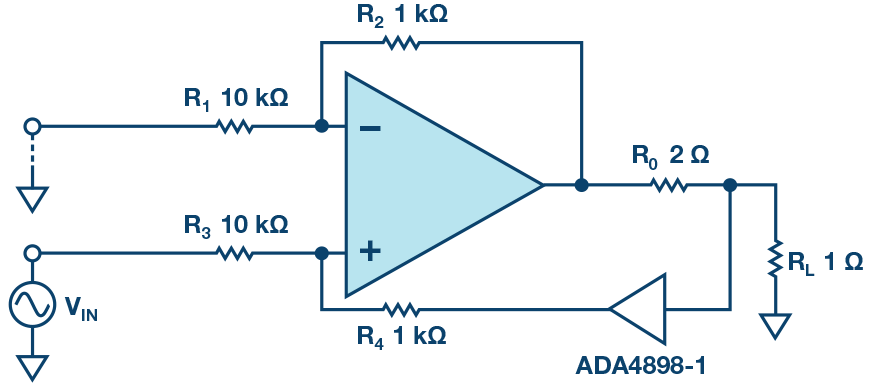

ADA4870是一款高速、高电压、高驱动容量放大器。它可以提供10 V至40 V的电源,输出电流限制为1.2 A。对于大信号,其带宽超过52 MHz,压摆率高达2500 V/μs。所有这些规格使其非常适合快速建立和大电流源。图4显示了基于ADA4870的EHCS电路,该电路通过10 V输入产生±500 mA输出电流源。

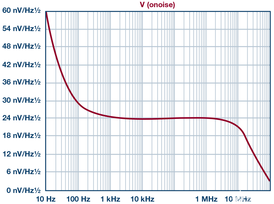

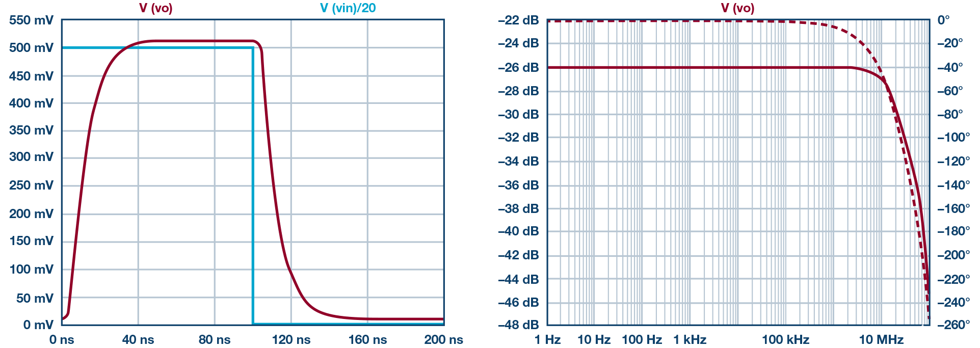

在交流规范中,我们更关心建立时间、压摆率、带宽和噪声。建立时间约为60 ns,带宽约为18 MHz,如图5所示。输出电流压摆率可以通过测量上升级和下降级的斜率来计算。正压摆率和负压摆率为+25 A/μs和–25 A/μs。噪声性能显示在输出噪声密度曲线中。在 1 kHz 时约为 24 nV/√Hz。

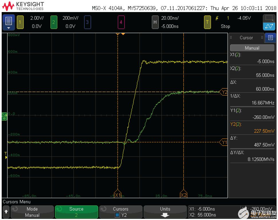

图8.ADA4898-2的建立时间(CH1输入,CH2输出)。
CAEHCS 电路具有比 EHCS 电路更好的直流规格。其输出电流失调为0.2 mA,而EHCS电路的输出电流失调为10.9 mA。CAEHCS电路也具有良好的交流规格。两者的建立时间均约为100 ns。EHCS电路的带宽为18 MHz,CAEHCS电路的带宽为8 MHz。
