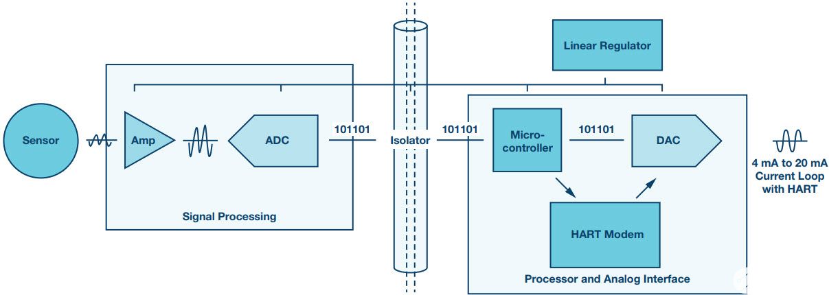

典型的智能发射器信号链如图2所示。该 仪器 包含 一个 传感器 和 一个 ADC, ADC 通常 由 模拟 前端 和 模拟 预 处理 单元 组成。数字信号从ADC通过绝缘栅馈入微处理器,然后馈入接口。如今,工厂自动化中通常使用通过4 mA至20 mA接口的2线解决方案。为此需要一个数模转换器(DAC)。高速可寻址远程传感器(HART)协议支持双向使用接口。如果控制室也兼容HART,则可以通过HART协议传输更复杂的过程,从而从现场仪表中获得更多收益。
adc
图2.智能变送器的框图。

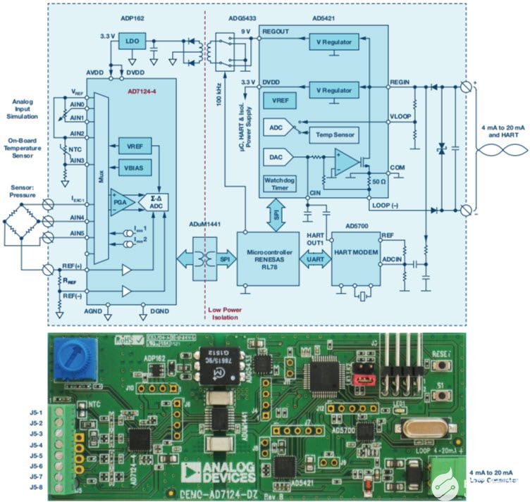

下面将更详细地描述每个组件的作用,并展示了一个设计得特别有效且节省空间的示例电路。该电路采用ADI公司的模块构建,满足工业4.0的所有要求,并具有高精度和低功耗的特点。图3显示了原理电路图(顶部)和图形电路图(底部)。
adc
图3.参考电路以原理图(顶部)和图形方式(底部)显示。
传感器连接到模数转换器;在本例中,使用24位Σ-Δ型ADC7124。该ADC是一个高度集成的模块。它集成了一个节省空间的模拟前端,既不需要外部仪表放大器,也不需要运算放大器。AD7124可灵活设计为4路或8路差分输入,可与各种传感器配合使用。此外,ADC还具有可编程电源,这对于无源温度传感器以及三种不同的电源模式至关重要。这些允许功耗的非常可变的设计。
精度和输出数据速率通过选择功率模式来确定。因此,现场仪器也可以在低于 3.2 mA 的功率限制下运行,以便连接更强大的微处理器或用于并行测量的附加传感器。AD7124还具有多种诊断功能,包括:
读/写,在有效寄存器中无异常
仅将有效数据读取到寄存器
稳压器 (LDO) 清洁去耦验证
根据规格验证ADC调制器和滤波器的性能
过压或欠压验证
这些预防措施不仅使遵守安全标准变得更加容易,而且信息也可以通过HART协议传递,以便提前规划现场仪器的维护工作。由于更高的可用性和更低的维护要求,工业4.0转化为巨大的效率提升。
现场仪表的绝缘是另一个关键方面。绝缘不足会导致接地回路和过电压,当通过 2 线连接传输时,这不仅会损坏仪器,还会损坏连接的可编程逻辑控制器 (PLC)。而良好的绝缘性通常与环馈现场仪表的电流限制相抵触;本例使用数字绝缘体ADuM1441。对于低数据速率,所需的功率比以前的解决方案少得多,因此可以在给定的消耗限制内实现足够的绝缘。
除了AD7124和ADuM1441单元之外,现场仪表的另一个元件是微控制器。通常使用基于ARM的微控制器,例如ADuCM3027/ADuCM3029。其有效功耗低于 38 μA/MHz,非常适合智能发射器。ARM微控制器在工业中应用广泛,因此也适用于安全相关应用。ADuCM3027/ADuCM3029还具有AES-128/AES-256加密功能,可实现额外的安全功能。在这些微控制器上,可以对智能软件进行编程,以便执行诊断,例如,AD7124的校准可确保现场仪表提供准确的测量结果。®
HART协议允许现场仪表的智能设计,而无需主要的基础设施要求。它可以在4 mA至20 mA电流环路上使用,但这需要一个HART从站和一个HART主机。HART使用户能够在现场仪表和PLC之间建立数字连接。这在控制室和现场仪表之间建立了智能连接。对于HART实现,需要一个连接到HART兼容DAC的HART调制解调器。这些器件必须高度集成且功耗低。这两个因素——低空间要求和低功耗——是工业4.0的基本先决条件。
HART在现有电流环路上实现数字通信,但需要HART调制解调器将此信号调制为干净的电流信号。AD5700超低功耗HART调制解调器就是为此而开发的。
现代现场仪表的最后一个支柱是数模转换器。在工业4.0场景中,也必须牢记低功耗和高集成度。DAC是整个电路的关键元件,而不是占用PCB上的空间,尽可能多地集成到DAC中。例如,线性稳压器也为整个现场仪表供电。它还支持与PLC的通信,从而承担设备的控制和监控。与HART调制解调器协调良好的DAC是AD5421。
