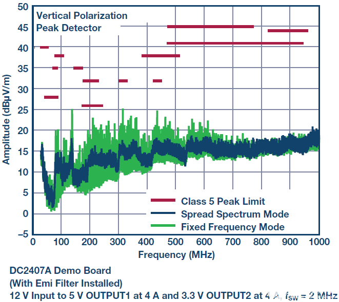

LT8650S的开关频率可在300 kHz至3 MHz范围内编程,并在整个范围内同步。其 40 ns 最小导通时间可实现 16 V在至 2.0 V外高压通道上的降压转换,开关频率为2 MHz。其独特的静音开关 2 架构使用两个内部输入电容器以及内部 BST 和 INTVCC 电容器,以最大限度地减少热回路的面积。结合控制良好的开关边沿和具有集成接地层的内部结构以及使用铜柱代替键合线,LT8650的设计大大降低了EMI/EMC辐射。有关排放输出特性,请参见图2。这种改进的EMI/EMC性能对电路板布局不敏感,即使在使用2层PC板时也能简化设计并降低风险。LT8650S可在整个负载范围内以2 MHz开关频率轻松通过汽车CISPR 25 5类峰值EMI限制。扩频频率调制也可用于进一步降低EMI水平。®
自动驾驶
图2.LT8650S辐射EMI性能图。

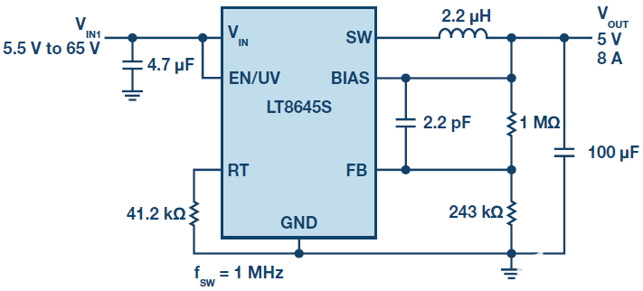

同样,对于需要比LT8650S更宽的输入范围的应用,我们还开发了LT8645S,这是一款具有高输入电压能力的单片式同步降压转换器,还具有低EMI辐射。其 3.4 V 至 65 V 输入电压范围使其成为汽车和卡车应用的理想选择,这些应用必须在冷启动和启停情况下进行调节,最小输入电压低至 3.4 V,抛负载瞬变超过 60 V。如图3所示,它是一种单通道设计,在5 V时提供8 A输出。其同步整流拓扑在 2 MHz 开关频率下提供高达 94% 的效率,而突发模式操作可在空载待机条件下将静态电流保持在 2.5 μA 以下,使其成为始终接通系统的理想选择。
自动驾驶
图3.简化的LT8645S原理图,在2 MHz时提供5 V/8 A输出。

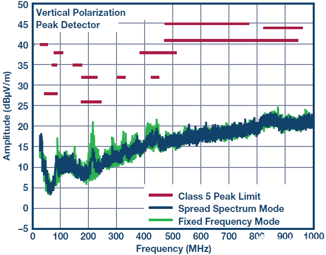

LT8645S的开关频率可在200 kHz至2.2 MHz范围内编程,并在整个范围内同步。其独特的静音开关 2 架构使用两个内部输入电容器以及内部 BST 和 INTVCC 电容器,以最大限度地减少热回路的面积。结合控制良好的开关边沿和具有集成接地层的内部结构以及使用铜柱代替键合线,LT8645 的设计大大降低了 EMI/EMC 辐射。有关排放输出特性,请参见图4。这种改进的EMI/EMC性能对电路板布局不敏感,即使在使用2层PC板时也能简化设计并降低风险。LT8645S可在整个负载范围内轻松通过汽车CISPR 25,5类峰值EMI限制。扩频频率调制也可用于进一步降低EMI水平。
自动驾驶
图4.LT8645S辐射EMI性能图。
