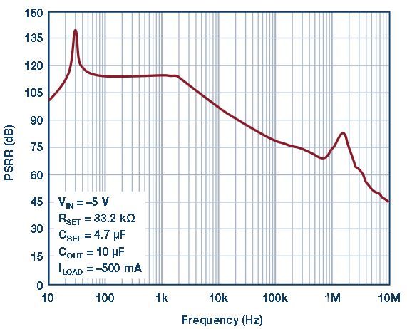

为了满足这些特定需求,ADI公司推出了LT304x系列超高PSRR、超低噪声正LDO稳压器。最新成员是互补型LT3094,这是一款超低噪声、超高PSRR低压差500 mA负线性稳压器。该器件是广受欢迎的500 mA LT3045(LT3042用于200 mA)的负极版本。LT3094的独特设计在10 kHz时具有仅2 nV/√Hz的超低点噪声,在10 Hz至100 kHz宽带宽内具有0.85 μV rms积分输出噪声。PSRR 性能非常出色:低频 PSRR 在接近 4 kHz 时超过 100 dB,在接近 2 MHz 的频率下超过 70 dB,从而抑制嘈杂或高纹波输入电源。LT3094 采用一种专有的 LDO 架构:一个精准电流源基准,后接一个高性能单位增益缓冲器,从而实现几乎恒定的带宽、噪声、PSRR 和负载调节性能,而与输出电压无关。此外,这种架构允许多个 LT3094 并联,以进一步降低噪声、增加输出电流并在印刷电路板上散发热量。

图2.LT3094 PSRR 性能。

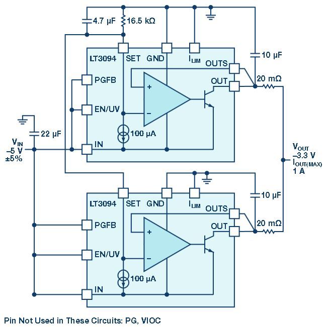

通过并联多个 LT3094 可获得更高的输出电流。 将所有 SET 引脚连接在一起,将所有 IN 引脚连接在一起。使用 PCB 走线的小片 (用作镇流电阻器) 将 OUT 引脚连接在一起,以均衡 LT3094 中的电流。还可以并联两个以上的 LT3094,以实现更高的输出电流和更低的输出噪声。输出噪声降低与并联器件数量的平方根成正比。并联多个 LT3094 对于在 PCB 上分配热量也很有用。对于具有高输入至输出电压差的应用,也可使用一个输入串联电阻器或与 LT3094 并联的电阻器来散热。并联电路实现方案见图4。
ldo
图4.LT3094 并联操作。
