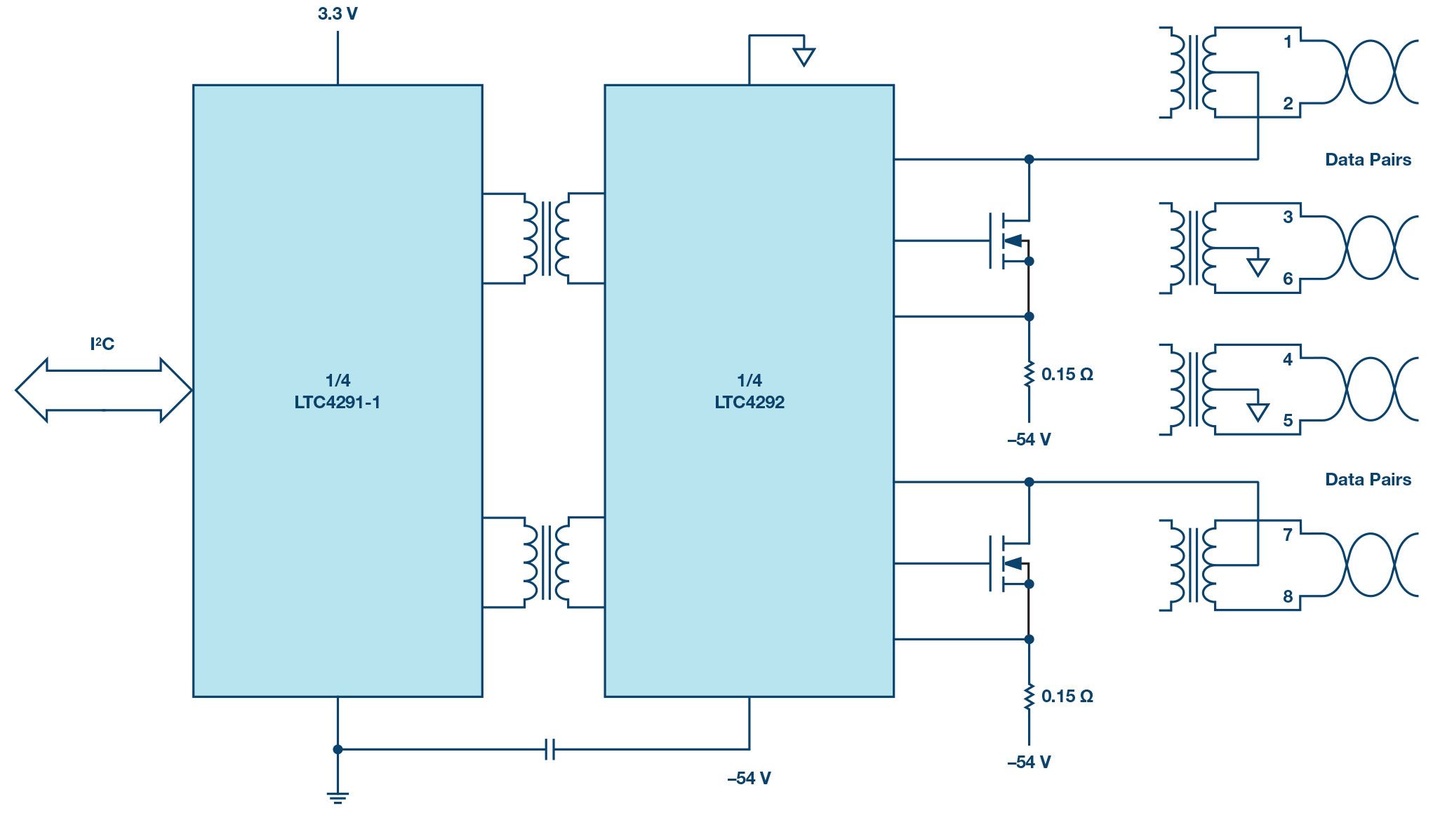

LTC®4291-1 / LTC4292 是一款专为 PoE++ 系统设计的隔离式 4 端口 PSE 控制器芯片组。图 2 是 LTC4291-1 / LTC4292 的简化原理图,其中显示了四个以太网端口中的一个是如何供电的。该芯片组最新颖的特性是其集成隔离,因此采用了芯片组架构,其中 LTC4291-1 提供了一个与 PSE 主机的隔离式数字接口,而 LTC4292 则提供了一个高电压以太网接口。IEEE 802.3 以太网规范要求网段(包括 PoE 电路)与机箱接地和 PHY 电气隔离。通过将 LTC4291-1 放在非隔离侧,将 LTC4292 放在隔离侧,最多 6 个昂贵的光耦合器和一个隔离电源被更便宜、更可靠的 10/100 以太网变压器取代。这种拓扑结构不仅可以节省成本,还可以实现更坚固和可制造的PSE设计。
以太网
图2.LTC4291-1 和 LTC4292 PoE++ 四通道 PSE 芯片组的简化原理图。
用户可通过 I 与 LTC4291-1 / LTC4292 通信2C 接口,可根据应用选择四种 PSE 操作模式(自动、半自动、手动或关机)之一。LTC4291-1/LTC4292 使用两个通道(两个栅极驱动器)通过低至 40 mΩ R 的外部 MOSFET 控制电源路径DS(开启).使用外部 MOSFET 允许用户选择低 RDS(开启)组件,降低功耗,并解耦通道故障。使用 0.15 Ω 检测电阻还可以降低功耗。我2C 接口允许端口配置、端口状态监控以及端口电流、PoE 电源电压和端口功率的遥测读数。

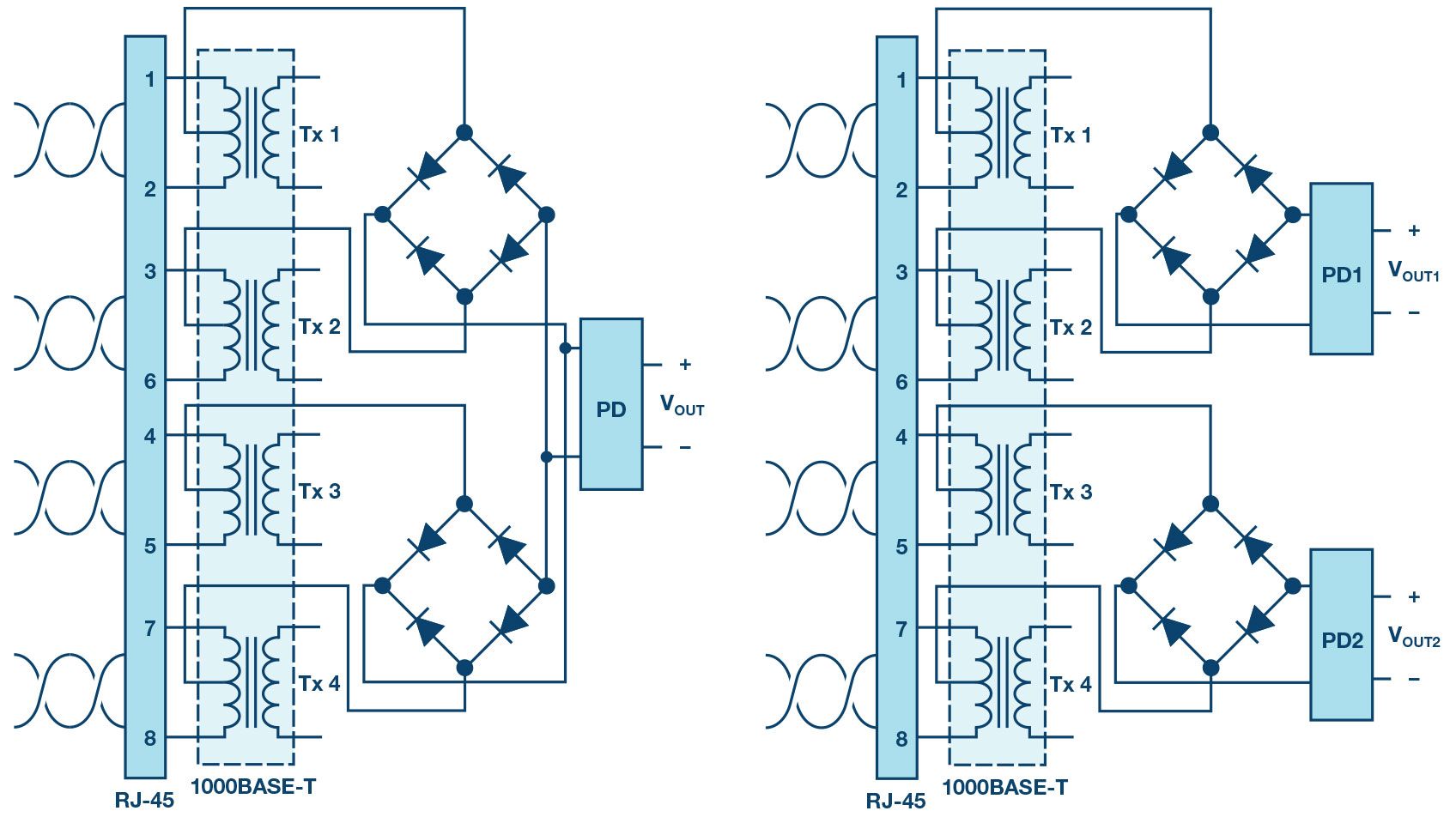

802.3bt 引入了两种不同的 PD 特征配置,即单特征 PD 和双特征 PD。单特征 PD(图 3)是一种 PoE++ PD,它在两个对集之间共享相同的检测签名和分类签名。双特征 PD 是 PoE++ PD,每个对集上都有一个独立的签名;允许每个配对集具有完全独立的分类和功率分配。双特征PD是复杂的解决方案,其成本是单特征PD的两倍。此外,值得注意的是,802.3bt双特征PD并不等同于试行标准的UPoE设备,尽管共享一个共同的架构。LTC4291-1 / LTC4292 支持更新的 PoE++ PD 检测过程,并结合新的连接检查子过程来确定将哪种 PD 特征配置连接到 PSE。
以太网
图3.单特征与双特征 PD 拓扑。

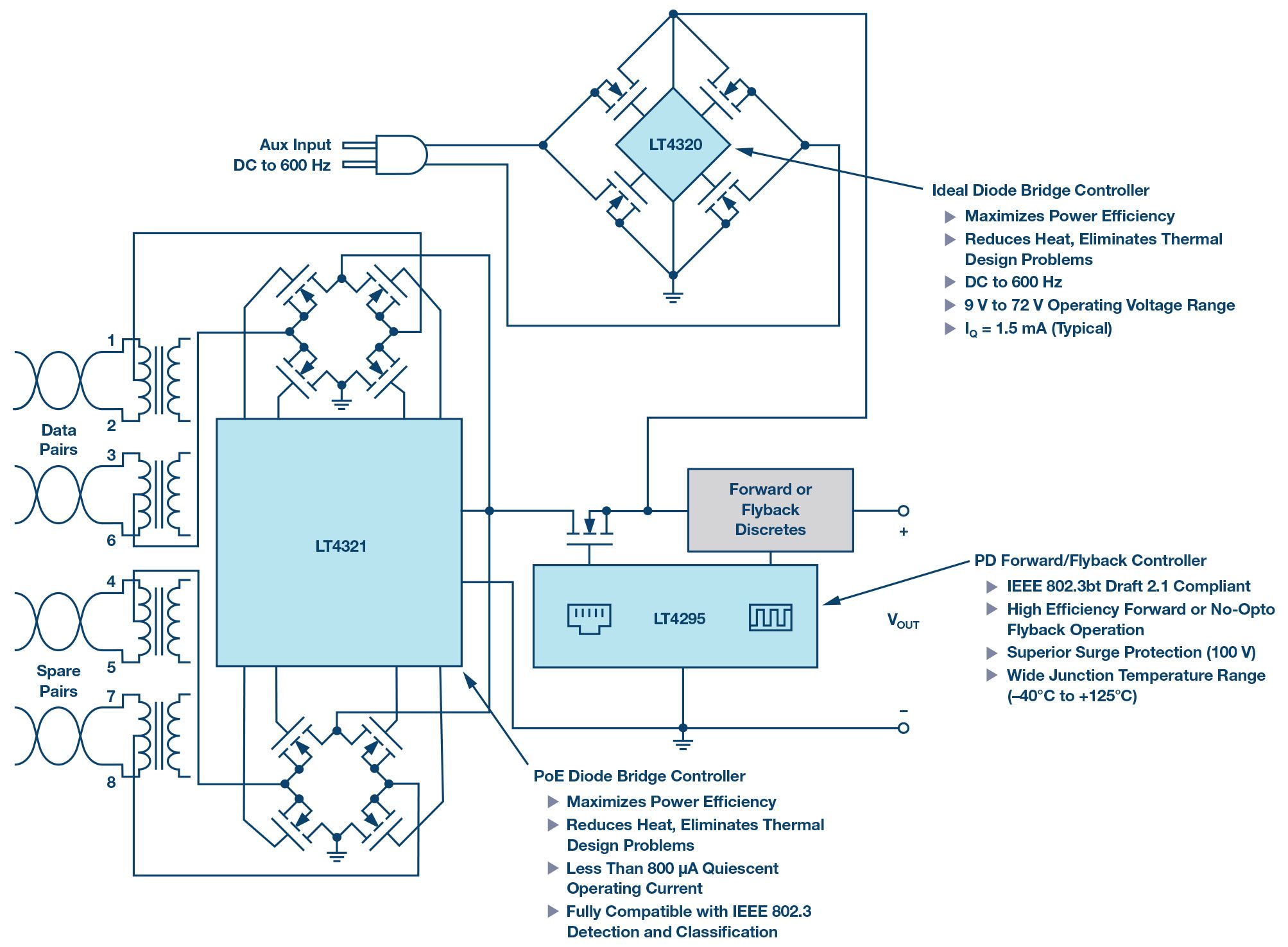

开发人员使用ADI公司的IC来最大限度地提高PoE++ PD性能。图 4 显示了带有辅助输入的高效、单特征 PoE++ PD 接口的简化框图。该解决方案提供大于 94% 的端到端(RJ-45 输入至 PD 负载)效率,工作温度范围为 –40°C 至 +125°C。
以太网
图4.带辅助输入的高效 IEEE 802.3bt 单特征 PD 接口的简化框图。
LT4321(如图4中的RJ-45接口所示)是一款有源二极管桥式控制器,可替代所需的二极管桥式整流器。LT4321 采用低损耗 N 沟道 MOSFET 电桥来同时增加 PD 的可用功率并减少散热。PoE++ 要求 PD 在其以太网输入上接受任意极性的直流电源电压,因此 LT4321 能够平稳地整流,并将来自两个数据对的功率组合成单个极性校正电源输出。由于增强的功率效率实际上消除了散热要求,因此降低了整体电路尺寸和成本,并且节能10×或更多使PD能够保持在分类功率预算范围内或添加其他功能。
在图 4 中的理想二极管桥控制器之后是 PD 接口的大脑 — LT4295 是一款 PoE++ PD 接口控制器,集成了一个高效率正激式或无光耦反激式控制器。LT4295 支持所有 9 个 IEEE PD 类别,具有一个集成的 25 kΩ 特征电阻器、多达 5 个事件分类和一个单特征拓扑。除了提供更多的 PD 功率外,LT4295 相对于传统 PD 控制器的优势在于它使用了一个外部功率 MOSFET,以再次大幅降低整体 PD 散热并最大限度地提高电源效率,这在 PoE++ 标准的较高功率水平下变得更加重要。
对于那些需要能够支持辅助电源的PoE++ PD设计,PD可以选择由电源适配器供电,图4顶部所示的LT4320是一款9 V至72 V有源二极管桥式控制器,它用低损耗N沟道MOSFET取代全波桥式整流器中的四个二极管,以显著降低功耗并增加可用电压。电源和壁式电源适配器的尺寸可以减小,因为增强的电源效率消除了笨重且昂贵的散热器。低电压应用还可以从热运行二极管电桥固有的近两个全二极管压降(~1.2 V,12 V时为10%)提供的额外裕量中受益,从而增加应用裕量。
