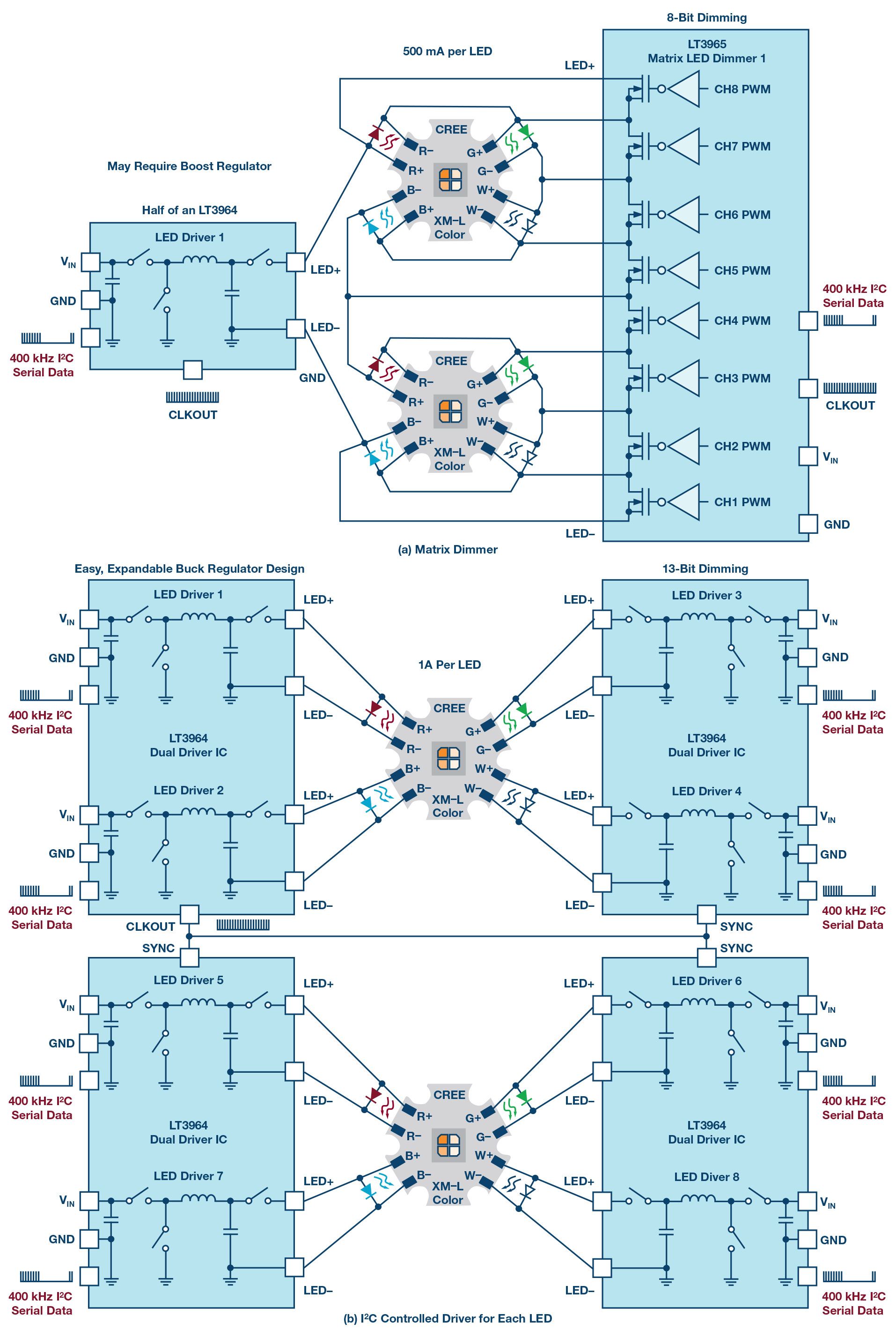

图 3 显示了两种驱动方式和 变暗的 RGBW 指示灯。第一种,矩阵LED 调光器解决方案,直到最近, 数字控制高功率的最佳方式 RGBW LED 阵列与。第二个,一个 “直驱”解决方案,是一种更准确, 高效、低纹波的解决方案 四个独立的数字增强型 LED 驱动程序,每种颜色(R、G、B 和 W)一个。
驱动器
图3.为大型 RGBW LED 阵列供电和控制颜色(元件调光)的两种方法:(a) 使用 LT3965 的矩阵调光器与 (b) LT3964 直接驱动解决方案。LT®3964 非矩阵解决方案具有改进的颜色控制、解决方案效率和更低的纹波。
在这样的系统中,每个单独的LED的LED电流或PWM调光或 灯串由其自己的 LED 驱动器驱动,并且 控制信号如图2所示。在 矩阵调光器解决方案,单个 LED 调光器控制 PWM 电流高达 到八个指示灯。增加的要求 该系统是高压线和 低输出电容降压LED驱动器至 驱动指示灯串。高压 铁路可能需要额外的提升 稳压器和 LED 电流(来自 低输出上限降压)可能具有高纹波。
大量照明系统 的 RGBW LED 需要大量 驱动程序数和同步 向这些驱动程序发送的控制信号。 最高性能的方法是 直接控制每个组件 LED 配备自己的高性能 LED 司机。在这种方法中,PWM调光 以及每个直流电流和电压, 每个,LED都可以控制 最少的纹波和最大的 可 预见性。这种类型的系统很容易 使用 LT3964 双降压型实现 通过串行总线控制的 LED 驱动器。

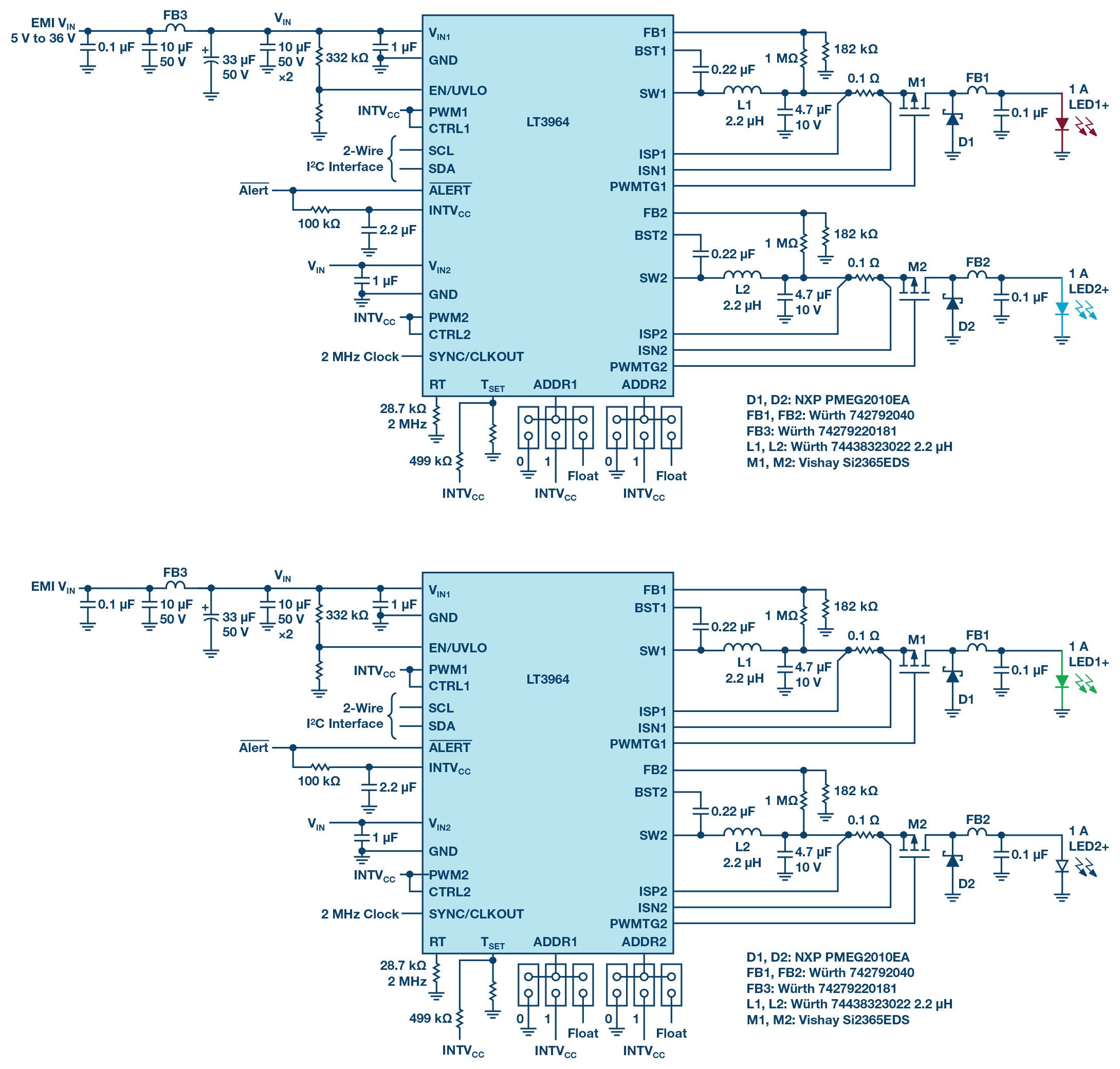

两个 LT3964 驱动器足以 驱动单个或一串 RGBW 1A(或更高)的 LED,如 图5.虽然 RGBW 颜色是 通常使用 1:256、8 位控制 分辨率,LT3964 可以实现 高达 1:8192、13 位、PWM 调光 对于每个通道,结合 1:10 模拟调光 — 全部由 I 控制2C.
驱动器
图5.两个LT3964驱动器可以一起使用,以超过1 A的电流驱动单个或一串RGBW LED。每种 RGBW 分量颜色都受调光分辨率(通常为 1/256 或 8 位分辨率)的限制。基于 LT3964 的解决方案可提供更高的分辨率,可实现高达 1/8192 或每个通道的 13 位 PWM 调光,并结合 1/10 模拟调光 — 全部由 I 控制2C.
这种直接驱动方法允许 组件 RGBW LED 在 亮度和电压 — 每个通道 完全独立。在此示例中, 单个 Cree RGBW LED 由四个 LT3964 通道,每个通道具有 1A 输出。 通过一些数字寄存器更改, 亮度和颜色控制扩展为 远至 1:8192 PWM 调光和 1/10 模拟调光可以为每个红色、绿色、蓝色和白色 LED 提供。这 唯一真正的颜色限制是 LED 他们自己。事实上,拥有这么多 对颜色混合的控制允许 如果需要,可以对 LED 进行颜色校正。

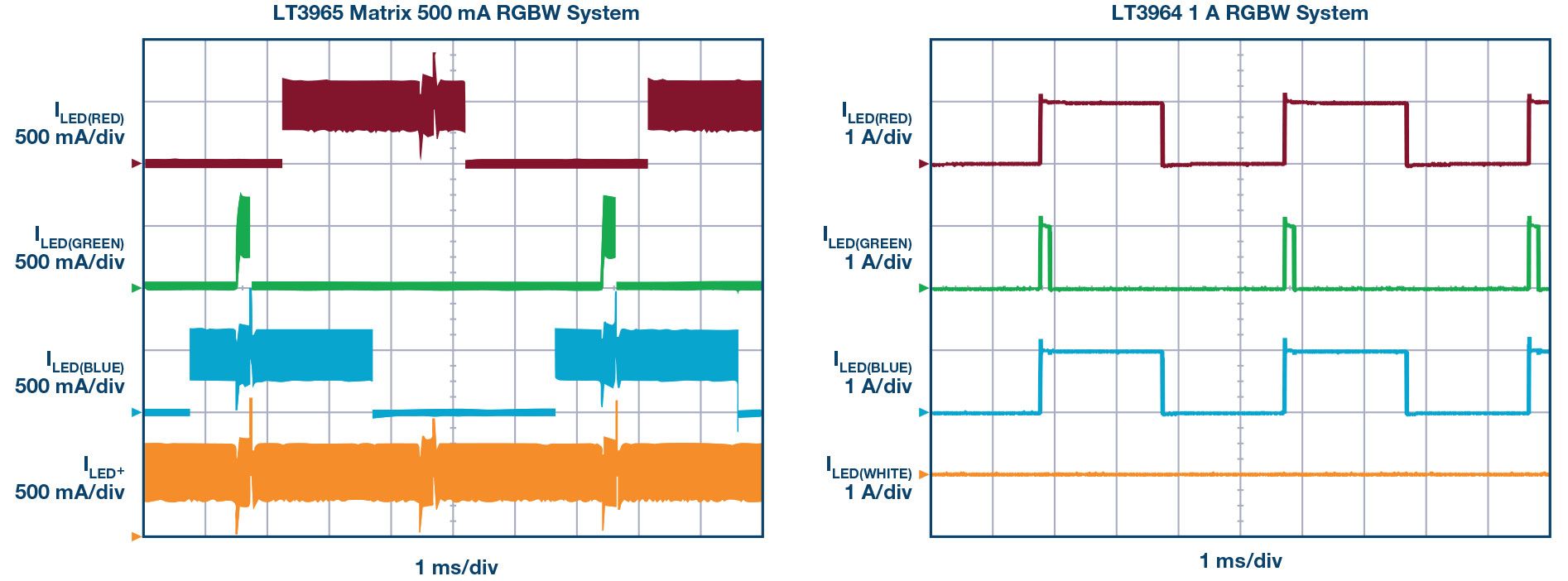

图6显示了低纹波输出 此 4 通道、2 IC 解决方案的电流 与上面提到的更高纹波矩阵LED调光器解决方案形成鲜明对比。 显然,非矩阵,直接驱动 LT3964 解决方案提供更清洁的 LED 电流波形比矩阵调光器 具有较高纹波含量的解决方案 由于输出电容小。
驱动器
图6.与纹波矩阵较高的 LED 调光器解决方案相比,4 通道、双通道双降压 LED 驱动器解决方案具有低纹波电流。LT3964 的 LED 电流波形比调光器解决方案更清晰。

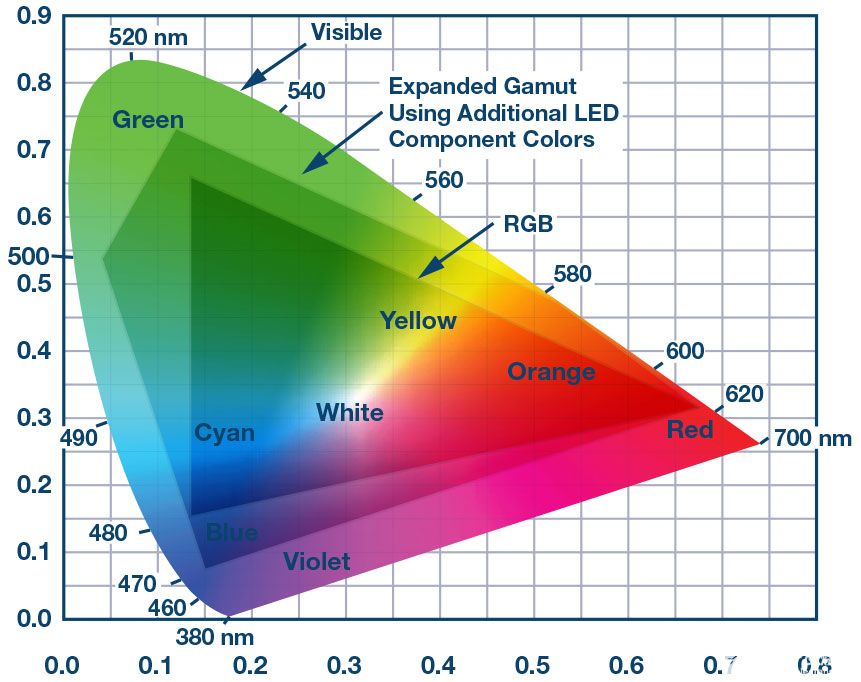

LT3964 具有足够的灵活性,可以支持 需要四种以上颜色的系统 组件。RGB(W) 的色域 LED 如图 7 所示。当更宽 需要颜色范围,两个额外的 LED 元素,如琥珀色、更多绿色或 甚至可以添加青色 LED。要开车 附加组件颜色,简单 将另一个 LT3964 连接到同一 I2C总线。
驱动器
图7.可见色域包括 RGB 色域中不可用的颜色。当需要扩展范围时,只需将一个LT3964连接到同一I上,即可添加两个额外的LED元件,例如琥珀色、额外的绿色甚至青色LED。2C总线。

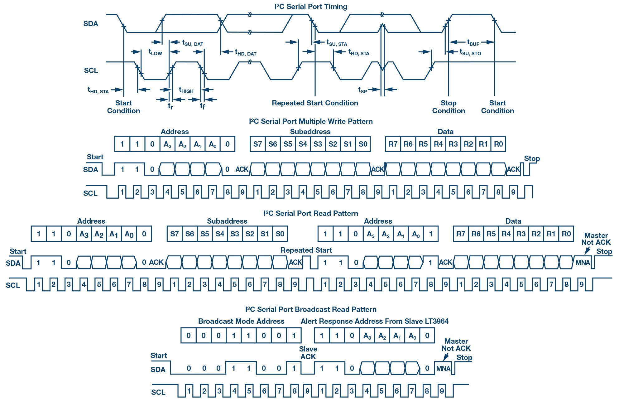

第二个,可能更有效 方法正在使用串行通信 巴士,如我2C 控制每个 LED 通道或字符串。简单的 2 线 I2C总线用于控制的功能 来自单个的八个不同的从设备 主设备,如小型微控制器。 以高达 400kHz,I2C总线主站只需要 生成三个字节以更新每个字节 LT3964 从站上的 9 个寄存器 设备。有四个PWM寄存器,两个 模拟调光寄存器,状态使能 用于设置故障的寄存器,状态寄存器 用于读取错误和配置 注册一些全局函数。I 的三个字节2C 写入命令 包括地址、子地址和 数据字。图 8 演示了 不同的我2C 使用的书写和阅读单词 在 LT3964 串行通信中。
驱动器
图8.The LT3964 I2C 串行通信使用标准 I2C 书写和阅读单词。

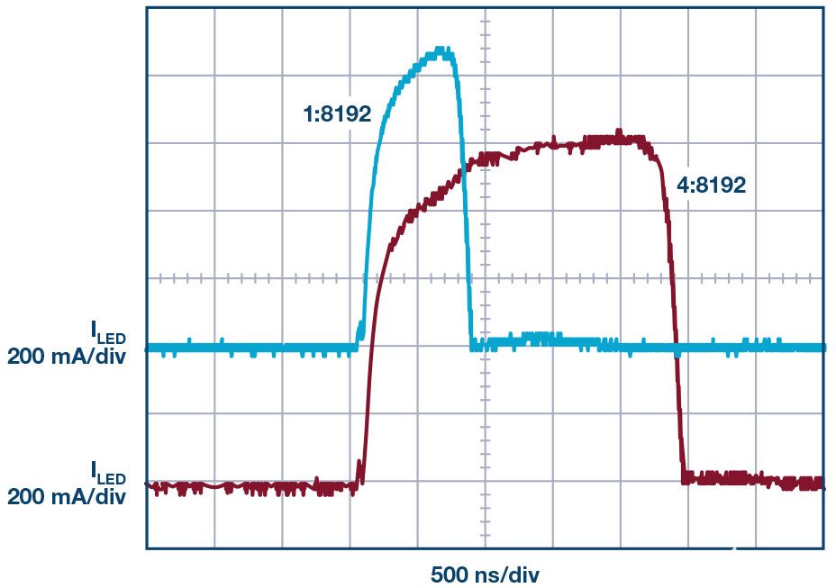

LT3964 具有 13 位 (1:8192) PWM 使用 I 的调光能力2C. 脉宽调制 调光占空比和频率 通过写入两个PWM进行设置 每个通道的调光寄存器为 如图 9 所示。图 10 显示 得到的 ILED 波形。这很容易 最多可更新 16 个不同的频道 (每个频道和八个地址 总计)与快速系列的 I2C 写道。
驱动器
图9.LT3964 具有 13 位 (1:8192) PWM 调光能力,具有 I2C. PWM调光占空比和频率通过写入每个通道的两个PWM调光寄存器来设置。此处,通道 2 设置为 1:8192 调光,而通道 1 设置为 128:256 模拟调光。
驱动器
图 10.我发光二极管波形显示 1:8192 调光。

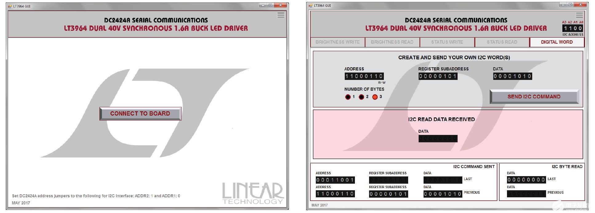

很容易生产原型和 评估具有I2C. ADI公司创建了一个演示 电路,包括图形 用于测试串行的用户界面 (GUI) 通信。该系统使用 奎克埃瓦尔™通过Linduino One演示连接到PC时的程序 电路 (DC2026C) 通过 USB 实现。快速入门 连接和评估指南 包括 LT3964 演示电路 DC2424A 在演示手册中 电路。简而言之,当连接到 USB 时 通过DC2026C (Linduino)LT3964 演示电路串行通信可以 一次评估一个命令。®

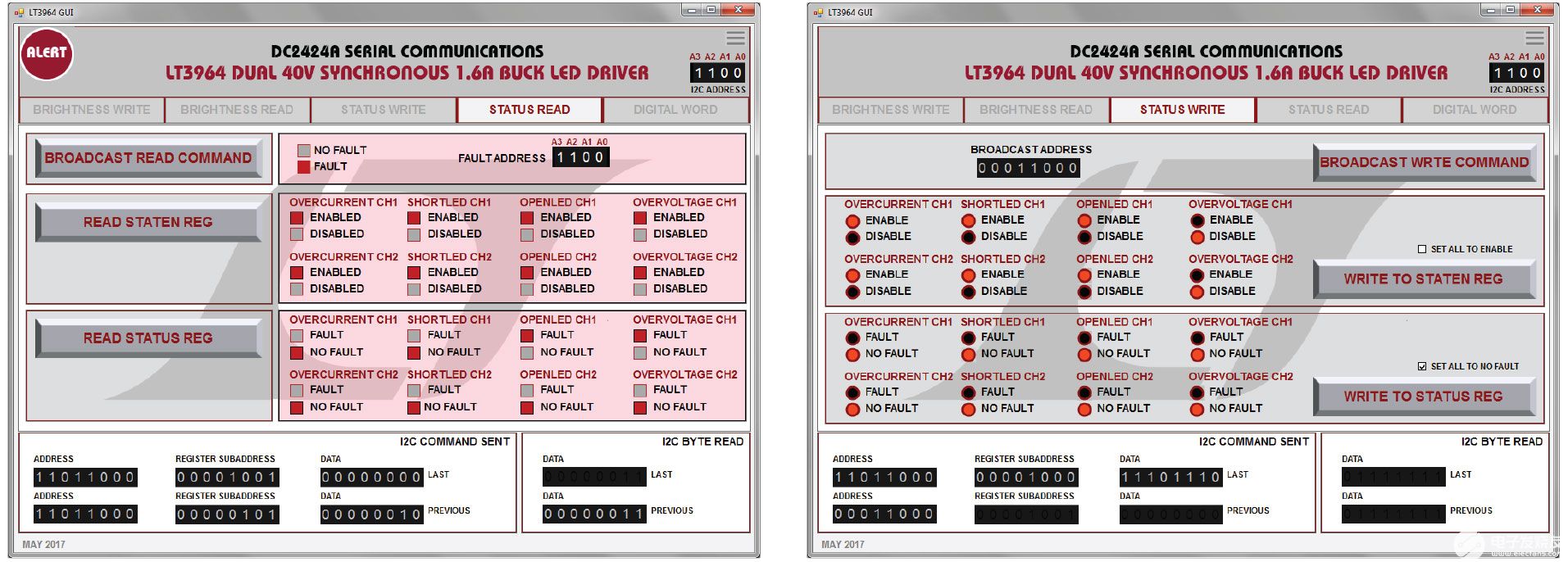

图 9、11 和 12 显示了易于使用的 LT3964演示电路的GUI页面。上 每个页面,都可以设置寄存器元素, 然后通过 I 更新2C 串行总线。这 模拟和PWM调光寄存器可以 针对每个频道以及 状态启用位,全局配置 寄存器,并且状态启用位。为 每个我2通过总线发送的 C 命令, 界面显示地址、子地址、 和生成的数据位。寄存器 也可以通过 GUI 读取命令读回。如果在 测试时,GUI 显示警报信号 在左上角(图 13)和步骤可以 被采取来检查性质 故障并通过 状态和状态启用寄存器。

图 11.LT3964 DC2424A 演示电路可通过 QuikEval 采用一个自由 GUI 进行控制。在每个页面上,可以设置寄存器元素,然后 I2按下按钮即可通过USB和Linduino DC2026C演示电路发送C写或读命令。可以为任何地址设置IC地址位,并且GUI可以同时与多个LT3964 IC通信。

图 12.我2C 寄存器包括故障保护设置和读取。LT3964 可通过其报警引脚和 I 报告每个通道的故障2C 状态寄存器。仅当状态寄存器单独启用且发生故障时,才会报告故障。可以启用、报告和读取两个通道的开路 LED、短路 LED、过流和过压反馈故障。也可以禁用和忽略它们。

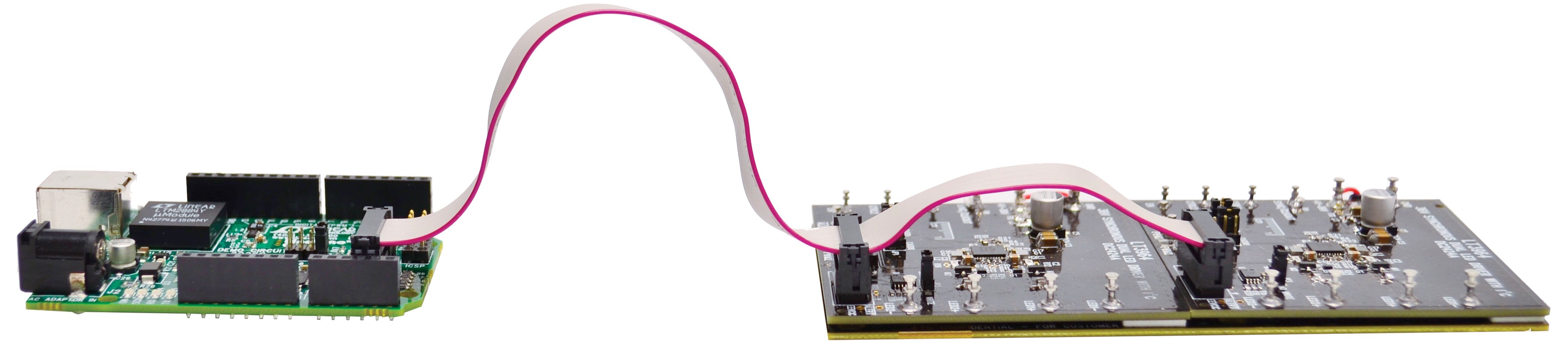

图 13.可以连接两个现成的 DC2424A 演示电路,并用于驱动 RGBW LED 或带状电缆的 LED 串,用于 I2使用 GUI 和 Linduino 的 C 控件。
在单个 RGBW 系统中,有两个 需要单独的 IC 地址(用于四个 LED 组件)在 I 上2C总线。默认情况下, GUI 将所有命令发送到默认值 地址“1100”,但可以更改。 地址显示在右上角 每个页面,可以通过单击进行更改 在数字上。因此调光和 多达八个地址的状态寄存器 可以控制和读取 使用图形用户界面。此外,数字 GUI的单词页面允许用户 输入任意三个地址,子地址 和数据字手动发送 作为我2C 命令。用户可以查阅数据表或其他页面 用于生成读取和写入的 GUI 命令,以串行形式显示 屏幕底部的数据记录。
图 13 显示了绑扎的难易程度 以及两个现成的DC2424A演示 带状电缆的电路,用于I2C 控制 使用 GUI 和 Linduino。The SDA 和 SCL 2 线 I2C 行共享在 总线和警报信号连接 连同林杜伊诺带状电缆。 每个 LT3964 的 ALERT 引脚是一个 集电极下拉开路,使主控 可以检测何时存在故障 在任何 IC 上。发生这种情况时,GUI 在 左上角。一旦系统故障 由主微控制器检测到, 遵循警报响应协议 检测和/或清除故障。

LT3964 具有广泛的故障保护功能。 它平稳地处理打开和 指示灯串短暂故障。它可以 还可以处理过流故障 输出,不一定短 电路。当这些故障发生时, LT3964 的警报故障标志断言。 当在同一总线上共享时,警报 当系统中的任何 LT3964 时,总线线被拉低 (置位) 经历失败。我2C 通信 可用于定位IC 先有故障,再诊断 故障本身。故障类型 可以断言可以设置警报标志 在状态启用寄存器中。一个 故障,如短路 LED 或 LED 过流 可以在此处启用或禁用。
在警报断言之后,广播 READ 命令用于轮询从站 用于找出哪个 IC 正在发出警报。 在多个警报的情况下,IC 较低的地址首先发送其地址。 下一步是读取状态寄存器 的错误地址。这应该 提供足够的信息来诊断 故障并清除故障标志。如果故障 标志保持断言,另一个广播读取命令可以检查后续 错误的地址。当故障 地址和状态寄存器具有 已读取,故障状态位可以是 通过向 地址错误。如果故障不明确, 可以报告需要服务, 或者可以通过转动来忽略故障 关闭启用故障的状态位。
