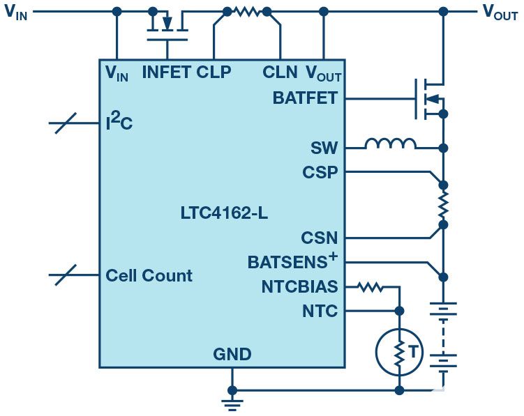

LTC4162 35 V、3.2 A单芯片降压充电器具有优雅的融合特性 简单性和多功能性。能够独立运行或与主机一起运行 控制器中,LTC4162 可实现从基本到复杂的解决方案。功能齐全 我2C 遥测系统允许用户选择性地监控电池 并实现特定于电池型号的自定义充电参数。 真正的最大功率点跟踪 (MPPT) 算法允许充电器 从任何高阻抗源(例如太阳能电池板)以最佳方式运行。 充电算法根据所选的电池化学成分量身定制:锂离子, 二氟乙烯4或铅酸。
这些功能采用 4 mm × 5 mm QFN 封装,典型 溶液尺寸约为1厘米×2厘米。
锂离子
图2.LTC4162 的应用电路非常简单,就像一个全功能开关电池充电器一样简单。
感受力量!
不要让它的小尺寸欺骗你。即使集成了开关场效应管, LTC4162可支持超过60 W的充电功率。内部散热 其管芯温度的自我监视使 LTC4162 能够调节 充电电流使其即使在最热的情况下也不会过热 环境和最小的外壳。
电源路径™FET(INFET 和 BATFET)确保系统负载 (五外) 始终由输入电压 (V在) 如果存在或由 电池(如果 VIN 不存在)。使用外部 N 沟道 FET 可实现 低损耗路径,对可通过的电流量没有限制 到负载。

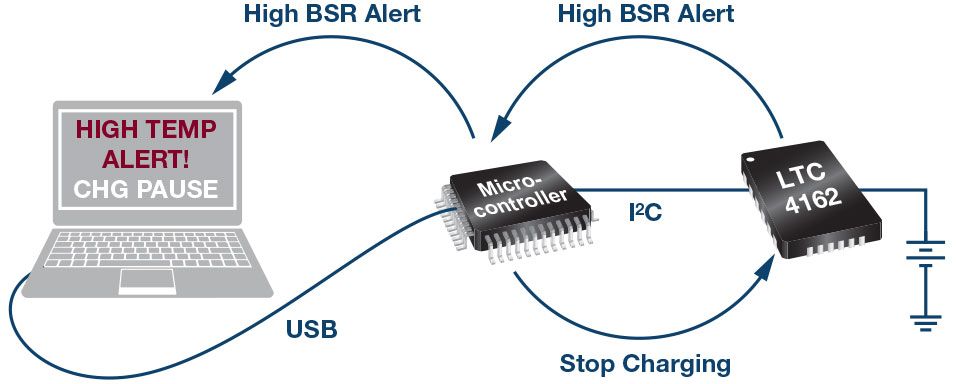

遥测和控制
尽管 LTC4162 可以在没有主机控制器的情况下工作,但许多方面 的充电可以通过 I 进行监测和控制2C 端口。片上 遥测系统读取系统和电池电压和电流 实时。可以设置各种限制和警报以通知主机控制器 当测量值达到可配置阈值或当特定阈值时 进入充电状态。例如,一个共同的设计特征可能 当电池电压下降到一定时进入低功耗模式 下限。而不是让微控制器不断轮询电池 电压,LTC4162 可以执行监视,并通知主机控制器 达到此限制时。此时,主机可以关闭 主负载并进入低功耗状态。
锂离子
图3.LTC4162 的集成遥测系统将满足几乎所有的监视和警报要求。
遥测系统还能够测量电池系列 电阻 (BSR),用于指示电池健康状况。The BSR 测量可以设置为自动运行,并且可以配置警报 通知主控制器自定义 BSR 高限值 超过,此时主机可能会向用户发出电池信号 需要更换。
当输入电源被移除并且系统由 电池,LTC4162 自动关断遥测系统以 节省电池寿命。如果需要测量,遥测系统将 可以通过 I2C 命令强制执行操作,此时它进入 进行测量的较慢、低功耗遥测模式 每五秒一次。如果需要,可以将遥测速率设置为高 速度 11 毫秒/随时读取速率。

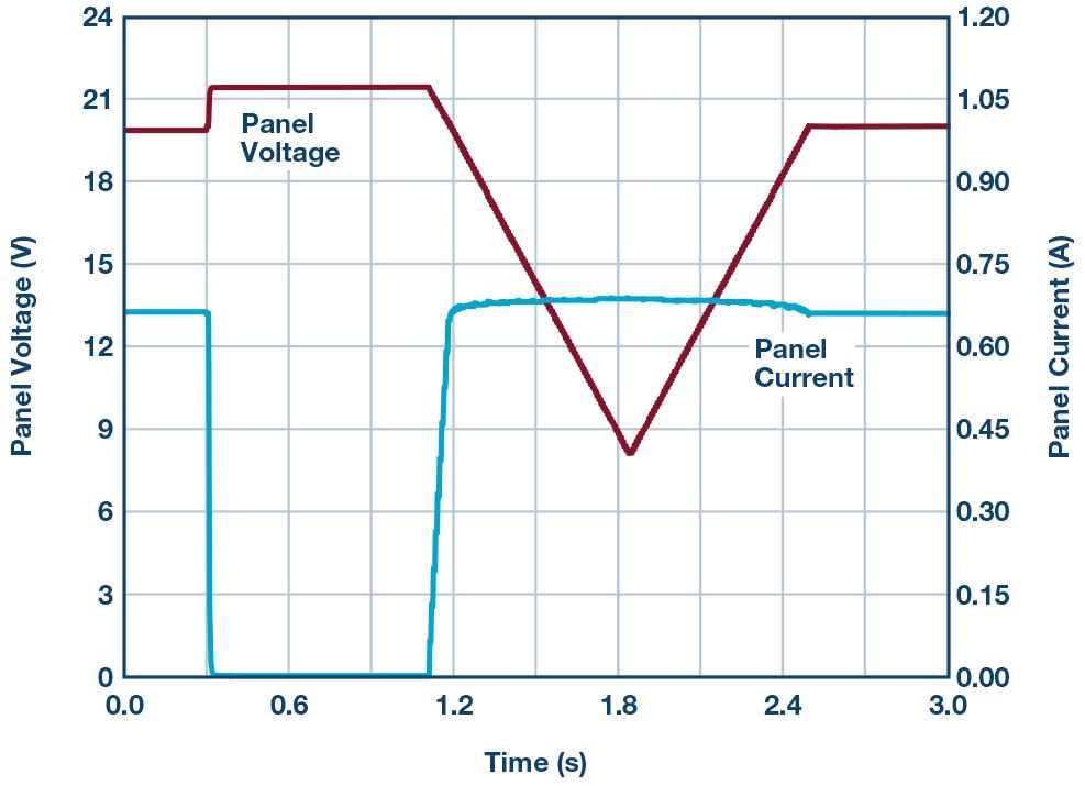

MPPT 和输入调节
为了简单起见,许多太阳能电池板调节电路设置了 最大功率点电压为常量值。实际上,VMPP漂移 带照明,部分受阻的太阳能电池板可以有多个 功率峰值。通过扫描所连接面板的整个电压范围 对其输入电源,LTC4162 的高级最大功率点跟踪 (MPPT)算法考虑所有变量,始终以最大值稳定 插座。除了偶尔扫荡太阳能电池板范围外, LTC4162 对输入调节电压进行抖动,不断寻求次要电压 V 的变化MPP.这些功能不需要自定义编程,因此 面板无需修改充电器即可切换。

图6.太阳能电池板全球扫荡。
