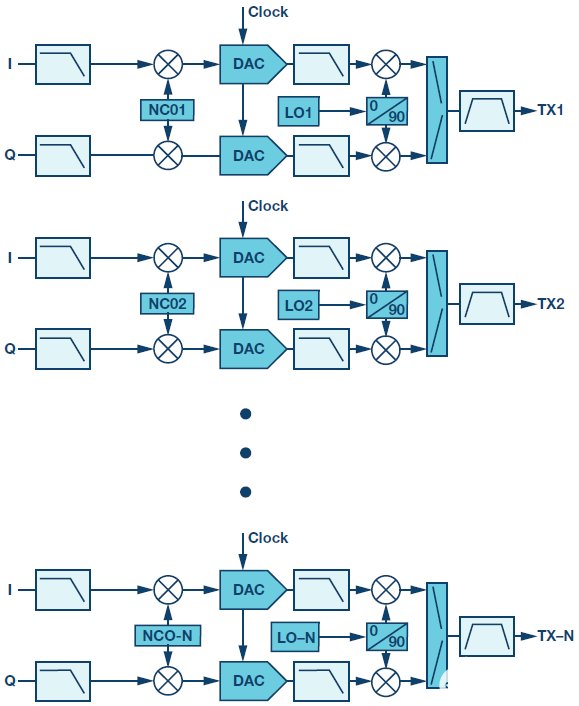

接下来,我们将演示一种在多个收发器之间强制虚假去相关的方法。首先,通过对板载锁相环(PLL)进行编程来偏移频率。然后,将NCO频率设置为对施加的LO频率偏移进行数字补偿。通过调整收发器IC内部的两个特性,进出收发器的数字数据不必在频率上偏移,并且整个频率转换和杂散去相关内置于收发器IC中。
波形发生器阵列的代表性框图如图2所示。在我们的描述中,我们将描述波形发生器的方法并显示数据,但该方法同样适用于接收器阵列。
调制器
图2.通过对波形发生器阵列中的LO和NCO频率进行编程,强制将杂散不相关。

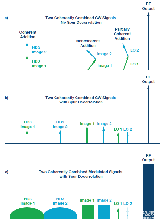

为了说明频率概念,图3显示了来自直接变频架构的两个发射信号的示例。这些情况显示了RF位于LO高侧的位置。在直接变频架构中,镜像频率和三次谐波出现在LO的另一侧,显示在LO频率下方。当各通道将LO频率设置为相同频率时,杂散频率也处于相同频率,如图3a所示。图3b显示了LO2设置为比LO1更高的频率的情况。数字NCO的偏移相等,使得RF信号实现相干增益。图像和三次谐波失真产物处于不同的频率,因此不相关。图3c显示了与图3b相同的配置,但增加了RF载波的调制。
调制器
图3.频谱图显示了频率中的杂散信号。显示了三种情况:(a)两个没有杂散去相关的组合CW信号,(b)两个具有强制杂散去相关的组合CW信号,以及(c)两个具有强制杂散去相关的组合调制信号。

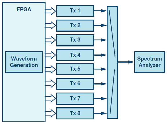

组装了一个基于收发器的8通道RF测试平台,以评估用于相控阵应用的收发器产品线。用于评估波形发生器的测试设置如图4所示。对于此测试,相同的数字数据应用于所有波形发生器。通过调整NCO相位来跨通道执行校准,以确保RF信号在8路合路器上同相并相干组合。
调制器
图4.波形发生器杂散测试设置。

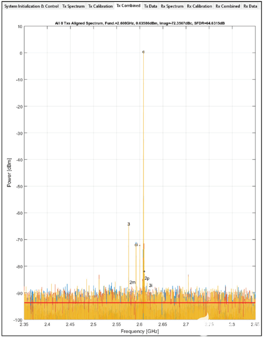

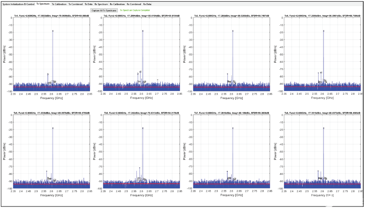

接下来,我们将展示测试数据,比较将杂散与LO和NCO都设置为相同频率与当LO和NCO频率偏移时的杂散进行比较。所使用的收发器在2通道器件内共享一个LO(见图1),因此对于8个RF通道,有四个不同的LO频率。
在图5和图6中,收发器NCO和LO均设置为相同的频率。在这种情况下,镜像产生的杂散信号、LO泄漏和三次谐波都处于同一频率。图5显示了在频谱分析仪上测量的各个发射输出。图 6 显示了组合输出。在这个特殊的测试中,镜像的杂散和相对于载波的LO泄漏(以dBc为单位)测量显示出改善,但第三次谐波没有改善。在我们的测试中,我们发现三次谐波在通道间始终相关,镜像频率始终不相关,LO频率根据启动条件而变化。这反映在图3a中,其中我们显示了三次谐波的相干加法,镜像频率的非相干相干加法以及LO泄漏频率的部分相干加法。
调制器
图5.每个通道的波形发生器杂散,LO和NCO设置为相同的频率。
调制器
图6.LO和NCO设置为相同频率的组合波形发生器杂散。请注意,在此配置中,三次谐波杂散没有改善。

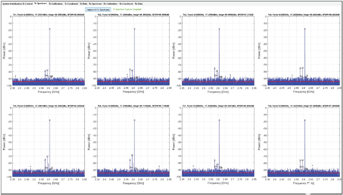

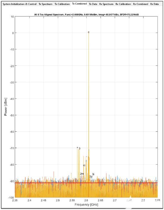

在图7和图8中,收发器LO均设置为不同的频率,数字NCO在频率和相位上进行调整,使信号相干组合。在这种情况下,镜像产生的杂散信号、LO泄漏和三次谐波被迫处于不同的频率。图7显示了在频谱分析仪上测量的各个发射输出。图 8 显示了组合输出。在该测试中,镜像的杂散、LO泄漏和相对于载波的第三次谐波(以dBc为单位)开始扩散到噪声中,当通道组合时,每个杂散都显示出改善。
调制器
图7.每个通道的波形发生器杂散,LO和NCO的频率偏移。
调制器
图8.组合波形发生器具有频率偏移的LO和NCO杂散。请注意,在这种情况下,杂散的频率是分散的,并且相对于单个通道SFDR有明显的SFDR改进。
当组合非常少量的通道时,就像在这个测试中所做的那样,杂散实际上显示出其相对水平的20log(N)改进。这是由于信号分量相干地组合并添加为20log(N),而杂散根本不组合。在实践中,随着大阵列和更多通道的组合,预计改进将接近10log(N)。这有两个原因。首先,由于大量信号被组合在一起,将杂散充分分散到可以孤立地考虑每个杂散是不切实际的。以1 MHz调制带宽为例。如果规范规定在1 MHz带宽内测量杂散发射,则理想情况下,杂散将分散开来,使它们至少相距1 MHz。如果无法做到这一点,则每1 MHz的测量带宽将包括多个杂散分量。由于它们将处于不同的频率,因此它们将不相干地组合在一起,并且在每1 MHz带宽中测量的杂散功率将增加为10log(N)。但是,没有一个1 MHz的测量带宽将包含所有杂散,因此在这种情况下,杂散的N小于信号的N,尽管增量改进将是10log(N),但一旦N足够大,杂散密度足以在测量带宽内放置多个杂散,与没有杂散信号去相关的系统相比,绝对改进仍将优于10log(N),也就是说, 它将在 10log(N) 和 20log(N) 分贝(或 dB)之间更好。其次,该测试是用CW信号完成的,但实际信号将被调制,这将导致它们扩散,使得当大量通道组合时无法实现非重叠杂散信号。这些重叠的杂散信号将是不相关的,并在重叠区域中不相干地添加,如10log(N)。
