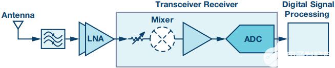

现在让我们比较一个简化的收发器接收信号链。可以看到收发器接收信号链的物料清单小于可比的分立元件信号链。此外,收发器在片上设计有两个发射器和两个接收器。看似简单的集成隐藏了接收器设计的优雅,通常可实现12 dB的噪声系数。图2所示的以下分析将展示灵敏度在系统中的回报情况。
收发器
图2.典型收发器/接收器信号链,简化。

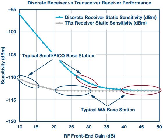

图3显示了上述两种实现方案的RF前端增益与静态灵敏度的关系。WA-BS在灵敏度几乎满足最严格灵敏度要求的区域工作。相比之下,小型蜂窝在灵敏度曲线斜率最陡峭的地方工作,同时仍以较小的裕量满足标准。收发器以低得多的RF前端增益为WA-BS和小型蜂窝实现了所需的灵敏度。
收发器
图3.分立接收器与收发器/接收器灵敏度的关系。
动态灵敏度如何?在RF前端增益区域,我们将使用收发器设计广域基站,动态灵敏度也比分立解决方案好得多。这是因为在给定功耗下,较低增益的RF前端通常具有较高的线性度。在通常使用高增益的分立解决方案中,线性度通常由RF前端主导。在收发器设计中,与分立式解决方案相比,干扰导致的灵敏度下降显著降低。
