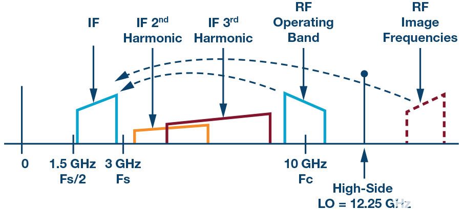

一般来说,较高的IF频率在2德·或 3RD从杂散角度来看,ADC奈奎斯特区是首选。我们将首先展示将 10 GHz 工作频段转换为 1 的频率计划来概述其优势圣3 GHz ADC的奈奎斯特,然后显示工作在2 GHz ADC中时的优势德·奈奎斯特区。
图 2 显示了 1 GHz 工作频段在 10 GHz 下到 1 的频率转换圣3 GSPS ADC 的奈奎斯特区。说明了两个主要问题。首先,RF镜像频率与工作频段的距离非常近,需要一个非常困难的滤波器来进行镜像抑制。其次,从IF放大级创建的任何IF都是带内,无法被抗混叠滤波器滤波。
转换器
图2.频率规划有问题:中频谐波在中频频带内,这使得镜像滤波变得困难。

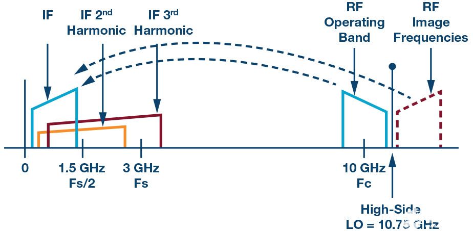

图3显示了在2德·奈奎斯特区。较高的IF频率导致镜像频率远离工作频段,RF镜像滤波器明显更容易实现。此外,中频放大器中产生的任何谐波都可以通过抗混叠滤波器滤除,并且将产生的唯一中频谐波是ADC本身内部的谐波。
转换器
图3.改进的频率规划:IF谐波在IF频段之外,这意味着可以实现镜像滤波。

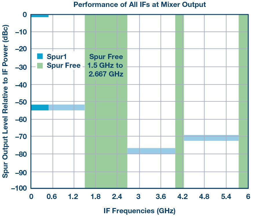

使用是德科技 Genesys 工具进行杂散分析可以快速得出相同的结论。图4来自WhatIF频率规划工具。图4显示了WhatIF频率规划工具,该工具设置为10 GHz工作频段、1 GHz瞬时带宽、高端LO选择以及搜索高达五阶杂散。无支线区以绿色表示,在本例中,落在 2德·3 GSPS ADC 的奈奎斯特区。

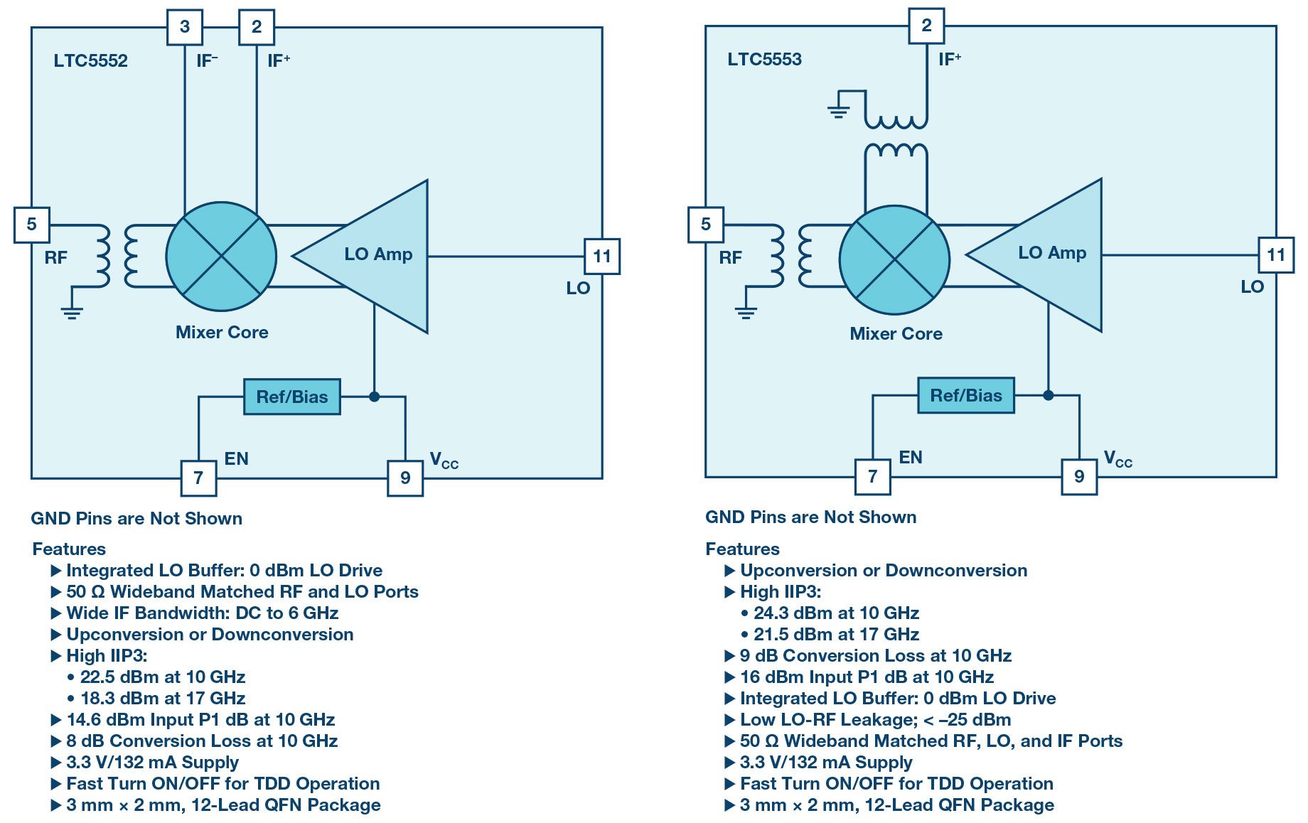

最近发布的高性能3 GHz至20 GHz混频器包括LTC5552和LTC5553。图 5 显示了这些器件的主要特性。这些是同类最佳的高线性度宽带混频器,可直接装入宽带接收器架构。主要区别在于 LTC5552 具有一个差分 IF 输出,而 LTC5553 在所有端口上均为单端。差分IF输出允许整个IF链保持差分,从而消除了通常添加到ADC输入的巴伦。差分中频放大器可通过实现完全差分中频部分而轻松获得,唯一的设计调整是在中频信号链中引入差分滤波器。

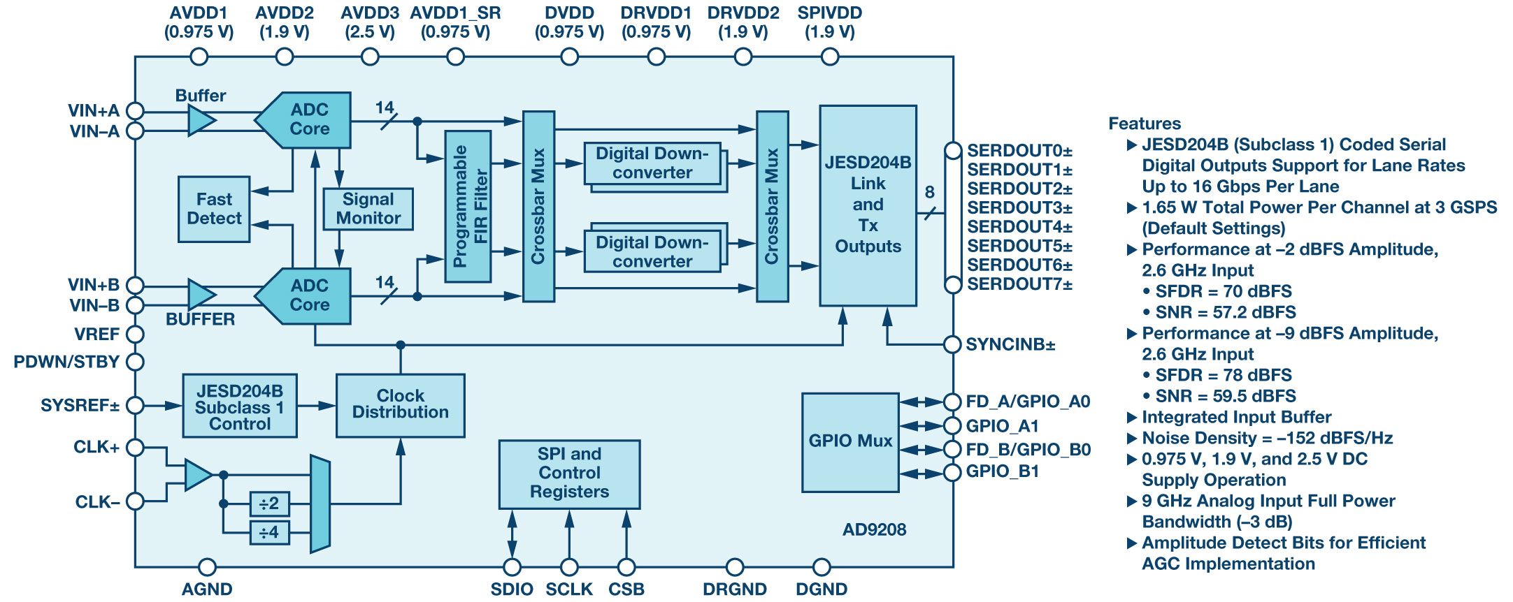

最近发布的28 nm ADC是AD9208,这是一款14位、3 GSPS双通道ADC,具有本文前面提到的许多特性集和特性。高输入带宽和采样分辨率以及四个集成DDC和NCO等数字特性使AD9208非常适合许多电子战接收器系统和应用。此外,9 GHz的高模拟输入带宽允许AD9208直接采样至2德·和 3RD奈奎斯特频率。甚至 4千奈奎斯特采样可通过干净的低抖动参考时钟实现,以最大限度地减少较高输入频率下的SNR下降。

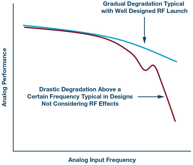

RF接收器设计人员面临的一个持续挑战是,每个关键的ADC指标都会随着输入频率而降低。对于噪声和无杂散动态范围都是如此。除了硅的限制之外,还需要仔细的封装设计,以适应从硅到封装层压板以及从封装到PWB的RF发射,以保持GHz转换器的输入带宽。
设计良好的RF I/O结构会随着输入频率的降低而逐渐下降。在设计中不考虑这些因素,通常会有一个输入频率,性能会急剧下降。图 7 从概念上对此进行了说明。在为应用筛选转换器时,在提交设计之前需要花费大量精力来验证性能。对于工作在GHz频率下的RF采样ADC,这一点变得越来越重要,在为应用选择ADC之前,应充分了解性能响应与频率的关系。

图7.模拟性能:SNR、SFDR和信号功率都会随输入频率而降低。针对中频采样的设计需要验证所选ADC不会随着所需输入频率而显著降低。此外,在PWB设计中实现时,需要谨慎的RF布局技术。
