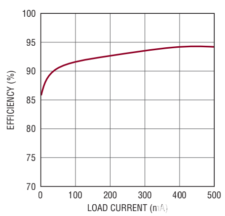

升压转换器的典型应用 使用LT8494如图1所示。 偏置引脚接地 而不是输出,因为输入电压始终低于输出。 效率如图2所示。在 负载极轻,效率高 LT8494略高于 LT8495,因为LT8494不是 支持看门狗功能。

图2.电路效率如图1所示。

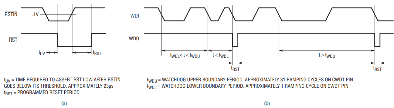

LT8495 与 LT8494 类似,但 它增加了集成的上电复位 (POR) 和看门狗定时器功能以增强 汽车应用中的系统安全。 POR 监控电源电压, 当看门狗定时器监控 软硬件功能。
LT8495 通过 RSTIN 引脚电压监视输出。在正常运行期间, 如果 RSTIN 的电压低于其 阈值,RST 引脚置位为低电平。一次 RSTIN上升到其阈值以上,RST引脚在复位延迟时间后释放。 复位延迟时间,tRST,可编程 通过CPOR引脚上的盖子。
LT8495 的看门狗定时器包括 一个独立的使能引脚 (WDE),以及 可以在没有 V 的情况下运行在供应。如果 负边之间的时间 《世界发展指标》太长或太短, WDO引脚被拉低以进行复位 延迟时间,tRST,然后发布。 WDI 的窗口时间可以是 通过 CWDT 上的上限进行编程 针。POR和 POR 的时序图 看门狗定时器如图3所示。
稳压器
图3.POR (a) 和看门狗 (b) 计时。

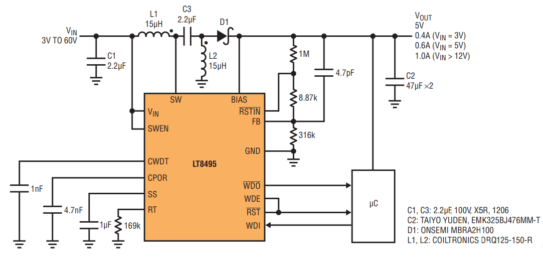

图 4 显示 LT8495 配置为 具有 3V–60V 输入的 SEPIC 转换器 电压和5V输出。最大负载 电流随输入电压的增加而增加 直到达到满载电流 1A 12V 输入。监控输出电压 通过 RSTIN 引脚和看门狗 定时器监控微控制器。
稳压器
图4.LT8495 采用 450kHz、5V 输出 SEPIC 转换器,具有 POR 和看门狗定时器。
