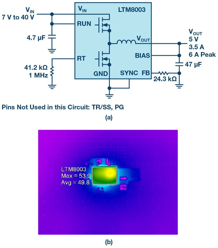

图3a显示了一个3.5 A、5 V解决方案,工作范围很广 7 V 至 40 V 输入。标称 12 V 输入时的热性能为 如图3b所示。采用 12 V 输入时,典型效率高于 92% 和 2 A 负载。
电磁干扰
图3.5 V、3.5 A 解决方案,采用 H 级版本,适用于 7 V 至 40 V 输入。热成像显示不需要笨重的散热组件。

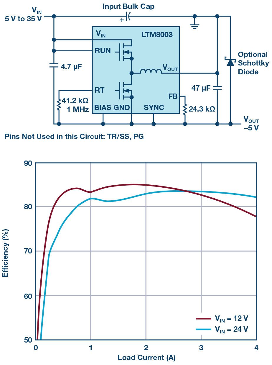

+3.5 V至+35 V输入端提供−5 V负输出
图4显示了从标称12 V输入获得–5 V、4 A输出的解决方案, 最大输入电压为 35 V。偏置引脚应连接到接地。
电磁干扰
图4.+5 V至+35 V输入采用–5 V电源供电,可提供高达4 A的电流。

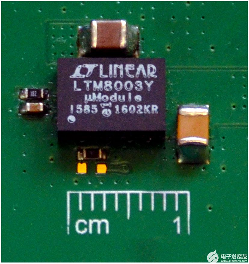

完整的解决方案适合不比 LTM8003 的 6.25 mm × 9 mm × 3.32 mm 的 BGA 占位面积,包括 输入和输出电容。静态电流典型值为 25 μA −40°C 至 +150°C 的宽温度范围(H 级)使其成为空间狭小、操作环境的理想选择 苛刻,低静态电流和高可靠性是强制性的。其 功能有助于最大限度地减少设计工作量并满足严格的标准 工业机器人、工厂自动化、航空电子设备和汽车系统。
电磁干扰
图5.完整的降压解决方案仅略大于LTM8003 μModule稳压器的6.25 mm×9 mm基底面。
