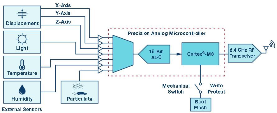

保护系统完整性的一种方法是使用机械开关对非易失性存储器进行物理写保护。当交换机设置为写保护时,内存在硬件中受到物理保护。将对内存的控制移到处理器域之外,使得在没有物理访问设备的情况下将永久性恶意软件远程安装到此内存中是不可能的。这将潜在攻击者的列表从世界上任何具有互联网连接的人减少到仅那些可以长时间物理访问设备的人。固件更新通常是非常罕见的事件。当需要固件更新时,用户可以将交换机设置为写启用内存以授权更新,然后在更新完成后对设备进行写保护。
传感器
图4.物理写保护固件(执行更新时除外)是保护设备完整性的有效方法。

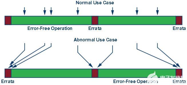

利用勘误表
几乎所有的IIoT节点都使用某种形式的嵌入式固件或算法进行操作。从功能上讲,此固件可以正常运行,其执行其要求的能力没有明显的问题。但是,所有软件都有一定程度的错误或勘误表,允许一小部分可能导致安全问题的异常操作。例如,99.99% 无勘误的固件很少(如果有的话)会导致任何操作问题。但是,入侵者可能会利用这个 0.01% 的小勘误表,强制节点在该特定操作模式下 100% 的时间内失败。软件错误源于复杂性,这是任何系统执行任何有用操作所必需的。软件错误和漏洞基本上存在于所有系统中。
传感器
图5.利用小勘误表在 100% 的时间内强制故障。
