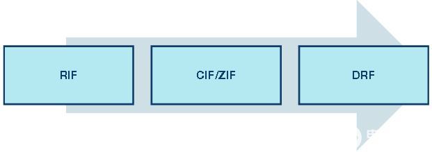

为了促进4G LTE网络增加的数据消耗,广域基站在无线电架构上经历了演变。带有混频器和单通道数据转换器的超外差、窄带、中频采样无线电已被基于I/Q的架构所取代,这些架构使带宽翻倍,例如复中频(CIF)和零中频(ZIF)。ZIF 和 CIF 收发器需要具有双通道和四通道数据转换器的模拟 I/Q 调制器/解调器。然而,这些带宽更宽的CIF/ZIF收发器也存在必须纠正的LO泄漏和正交误差镜像。
无线电
图2.无线无线电架构已经发展到可以适应不断增长的带宽需求,反过来,通过SDR技术变得更加频率敏捷。
幸运的是,数据转换器采样率在过去10年中也增加了30×至100×从2007年的100 MSPS增加到2017年的10 GSPS+。采样率的提高带来了具有非常宽带宽的GSPS射频转换器,使频率捷变软件定义无线电最终成为现实。

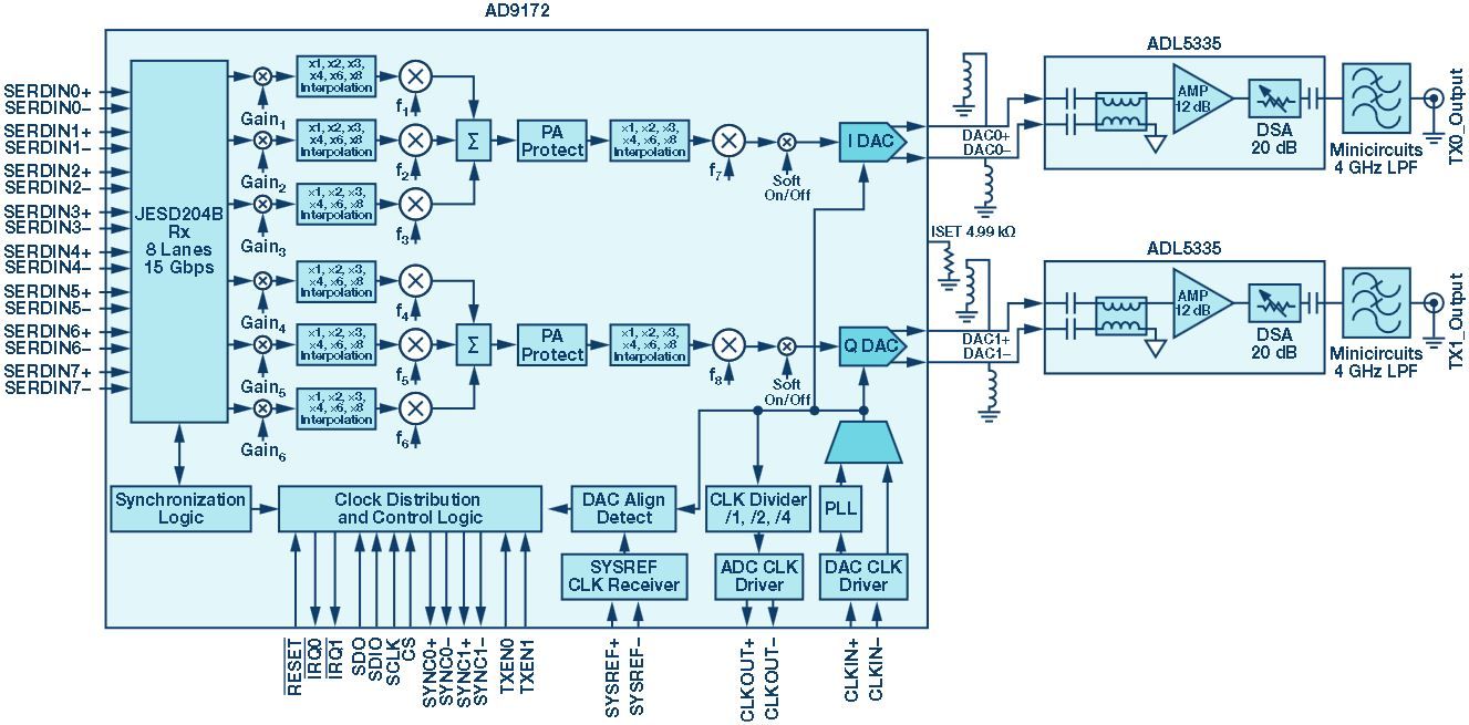

图3.直接射频发射器。AD9172等RF DAC包括精密的DSP模块,带有并行数字上变频通道器,可实现高效的多频段传输。
也许,sub-6 GHz无线电BTS架构的圣杯长期以来一直是直接RF采样和合成。直接RF架构消除了对模拟频率转换器件的需求,例如混频器、I/Q调制器和I/Q解调器,这些器件本身就是许多不需要的杂散信号的来源。相反,数据转换器直接与RF频率接口,任何混频都可以通过集成的数字上/下变频器(DUC/DDC)以数字方式完成。
多频段效率增益以ADI公司RF转换器中包含的复杂DSP的形式提供,允许仅对所需频段进行数字通道化,同时提供完整的RF带宽。使用并行 DUC 或 DDC,它们结合了插值/抽取上/下采样器、半带滤波器和数控振荡器 (NCO),可以在模拟域和数字域之间转换之前对目标频段进行数字构建/解构。
并行数字上/下变频器架构允许您对所需频谱的多个频段进行通道化(图1中以红色显示),而不会浪费宝贵的周期来转换未使用的带间频谱(如图1中的绿色所示)。高效的多频段通道化可降低数据转换器所需的采样速率,以及通过JESD204B数据总线传输所需的串行通道数。降低系统采样速率可降低基带处理器的成本、功耗和热管理要求,从而节省整个基站系统的资本支出和运营支出。在高度优化的CMOS ASIC工艺中实现通道化DSP比在通用FPGA结构中实现更节能,即使FPGA的几何尺寸更小。
带DPD接收器的直接RF发射器:示例
RF DAC已成功取代这些下一代多频段BTS无线电中的IF DAC。图3显示了一个采用AD9172的直接RF发射器示例,AD9172是一款16位、12 GSPS RF DAC,支持具有三个并行DUC的三频段通道化,允许在1200 MHz带宽上灵活放置子载波。在RF DAC之后,ADL5335 Tx VGA提供12 dB增益和31.5 dB衰减范围,最高可达4 GHz。然后,该DRF发射器的输出可以根据eNodeB的输出功率要求驱动所选的功率放大器。

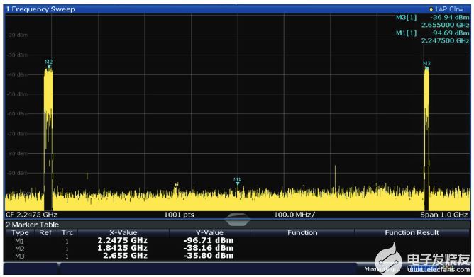

考虑图 4 中所示的频段 3 和频段 7 场景。可以采用两种不同的方法将数据流直接转换为RF。第一种方法(宽带方法)将在不进行通道化的情况下合成频段,需要1228.8 MHz的数据速率。 该带宽的80%产生983.04 MHz的DPD(数字预失真)合成带宽,足以传输两个频段及其740 MHz的带间间隔。这种方法的优点是用于DPD系统,它不仅允许每个载波的带内IMD预失真,还允许所需频段之间的其他不需要的非线性发射。
无线电
图4.双频段方案:频段 3(1805 MHz 至 1880 MHz)和频段 7(2620 MHz 至 2690 MHz)。
第二种方法是合成这些频段的信道化版本。由于每个频段分别只有60 MHz和70 MHz,并且由于运营商将仅拥有该带宽子集的许可证,因此无需传输所有内容并因此产生高数据速率。相反,让我们使用更合适、更低的 153.6 MHz 数据速率,其中 80% 导致 DPD 带宽为 122.88 MHz。如果运营商在每个频段拥有 20 MHz 的许可证,则仍然有足够的 DPD 带宽供 5千-分别对每个波段的带内IMD进行阶次校正。通过上述宽带方法,此模式可在DAC中节省高达250 mW的功耗,在基带处理器中节省更多的功耗/散热,并减少串行通道数,从而实现更小、更低成本的FPGA/ASIC实现。

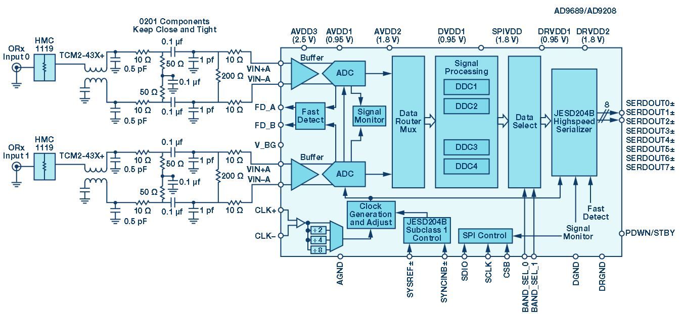

DPD的观测接收器也已发展到DRF(直接RF)架构。AD9208 14位、3 GSPS RF ADC还支持通过并行DDC进行多频段通道化。RF DAC和RF ADC在发射器DPD子系统中的组合具有许多优点,包括共享转换器时钟、相关相位噪声消除和系统的整体简化。其中一种简化是AD9172 RF DAC及其集成PLL能够从低频参考信号生成高达12 GHz的时钟,无需在无线电板周围布线高频时钟。此外,RF DAC可以为反馈ADC输出其时钟的相位相干分频版本。此类系统功能通过创建优化的多频段发射器芯片组,真正增强了 BTS DPD 系统。
无线电
图6.用于数字预失真的直接RF观测接收器。AD9208等宽带RF ADC可以在5 GHz带宽上高效数字化多个频段。
