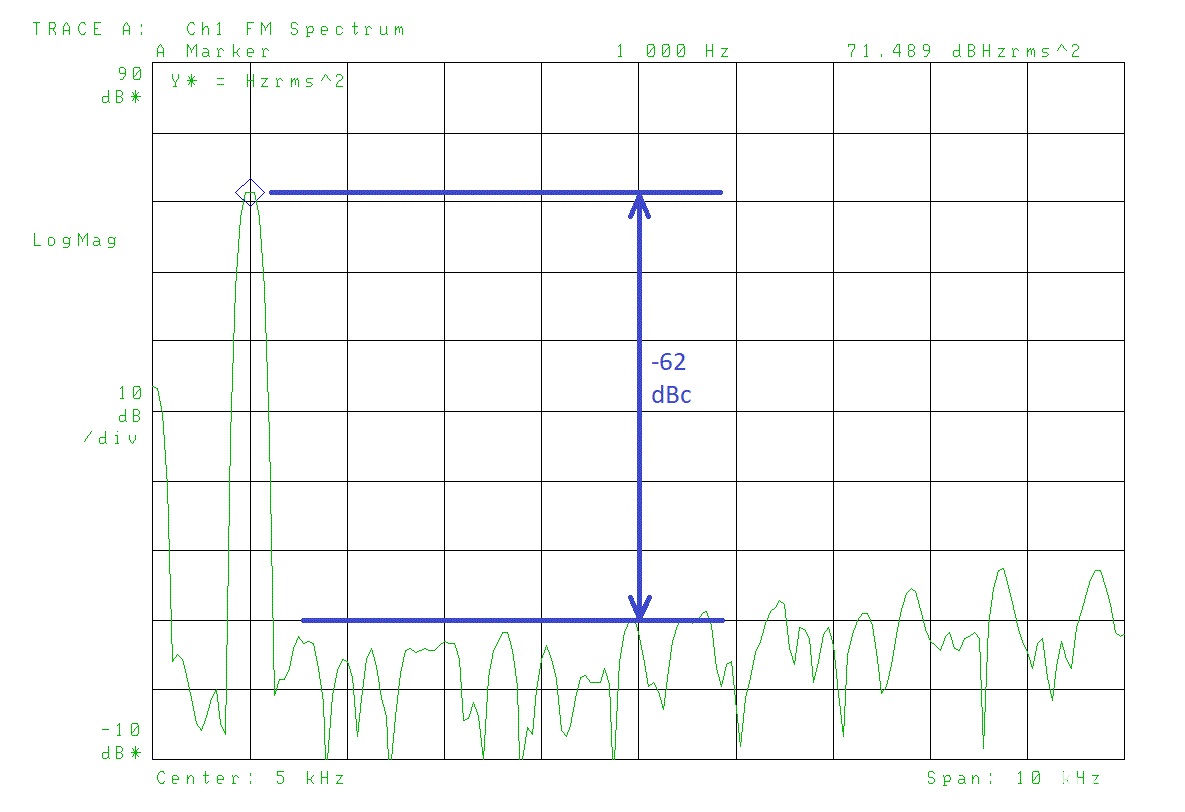

图5和图6说明了在调整调制器寄存器以最小化损伤之前和之后,模拟FM输出的FFT对于揭示杂散产物至关重要。如前所述,基带驱动幅度略有减小将减少高阶杂散产物。对于许多基本应用,无需调整寄存器。

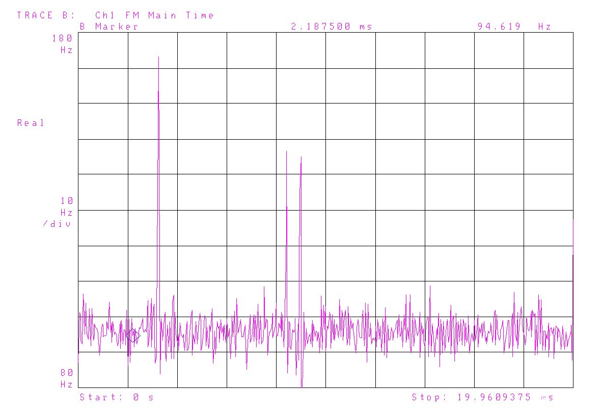

图7显示目前的频率误差约为96 Hz。这是由于ADC输出端的直流失调误差造成的。在本示例设计中,1 LSB 贡献 ΔF= 196 kHz / 211= 95.7 Hz. 通过在FIR滤波器中加入高通响应,可以消除失调。该图还显示了大约3 Hz rms的总残余FM,即由于LO的实验室级信号发生器。板载单芯片PLL解决方案将展示更多。图中的噪声尖峰是随机出现的,据信是由于ADC失调略大于1 LSB,但小于2 LSB。

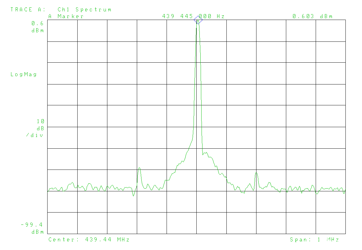

图8显示了RF输出功率和频谱。射频输出功率约为+0.6dBm。平均用于显示DAC镜像杂散产物的电平,在本例中约为-70dBc。通过略微增加 RefClk 频率,可以轻松实现进一步的降低。

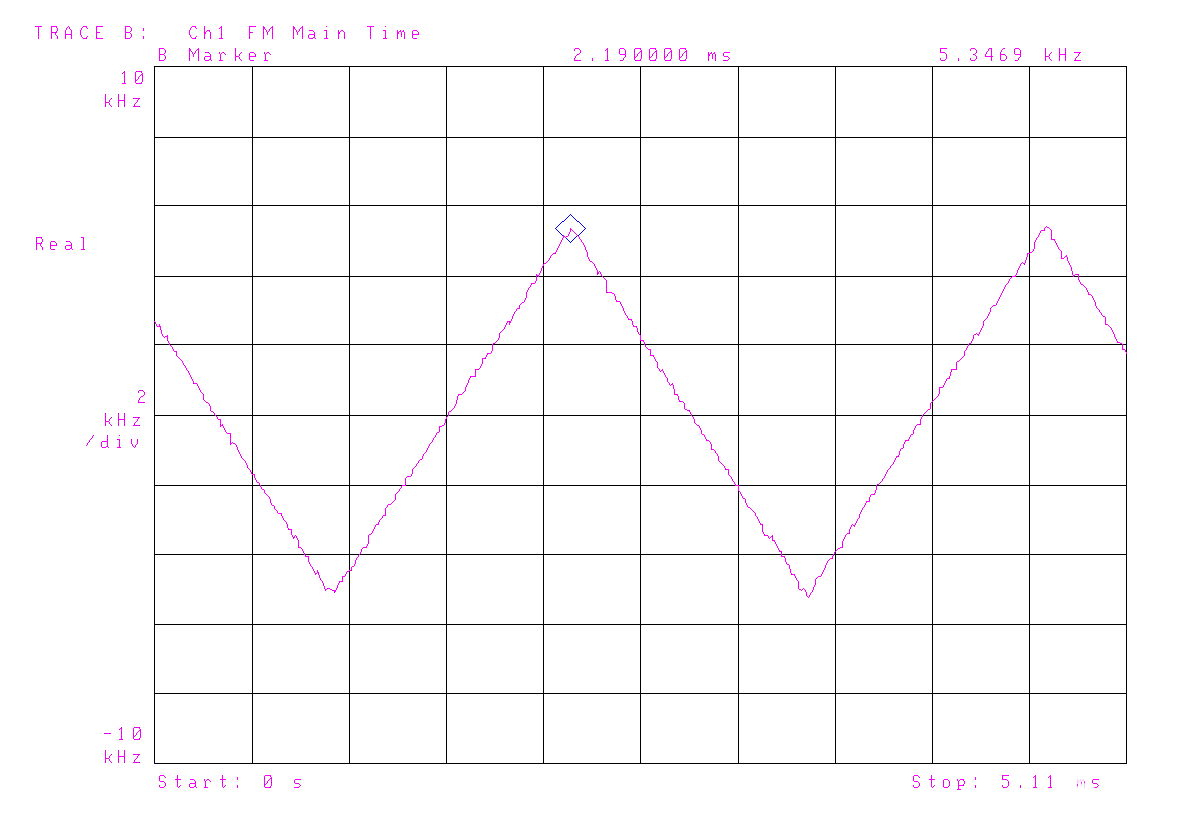

图3.VSA 提供调制器输出的模拟 FM 解调。用于说明线性度的三角形波形。调频速率= 400Hz。偏差= ±5.3kHz。
寄存器

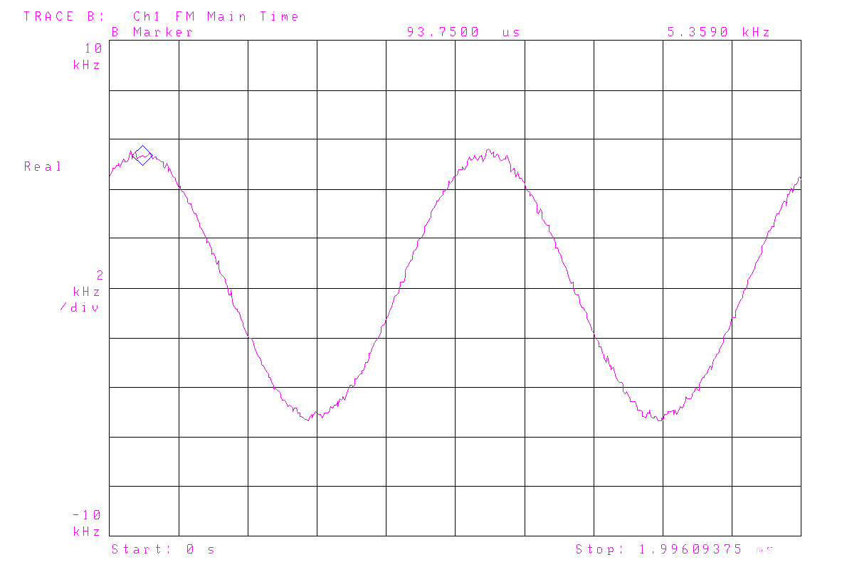

图4.调制器输出的另一个VSA解调。FM波形=正弦波,速率= 1kHz,偏差= ±5.3kHz。
寄存器

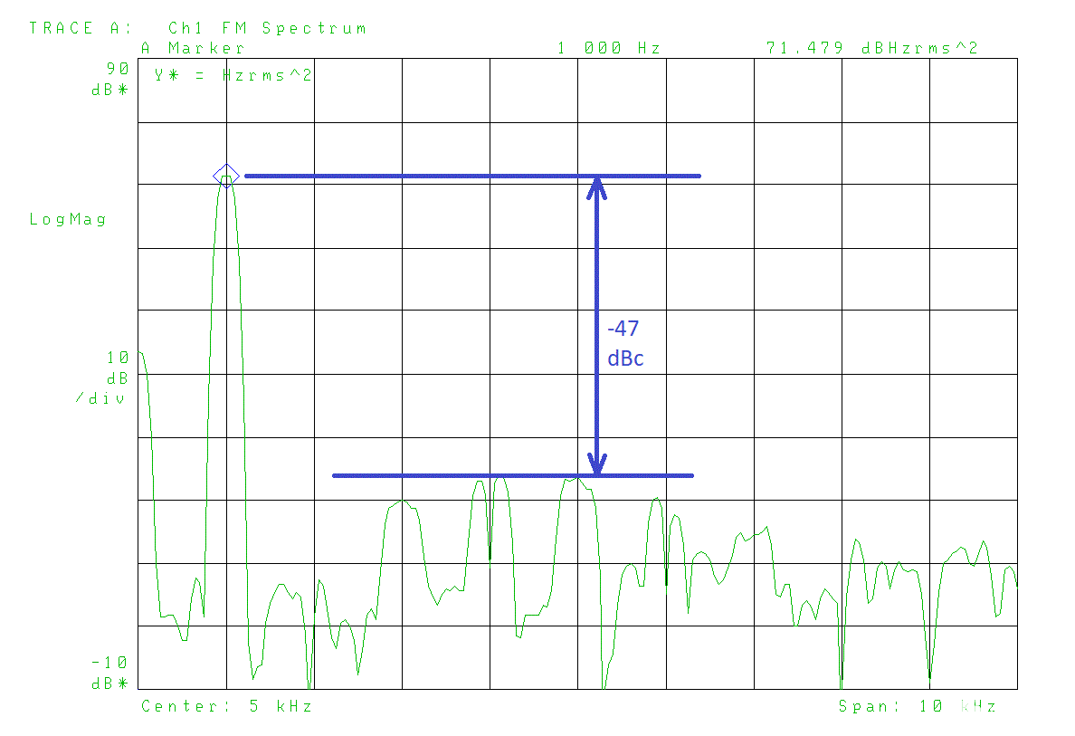

图5.VSA FM 解调后 1kHz 正弦波的 FFT。偏差= 5.3kHz。FFT揭示了在NBFM语音应用中可以听到的噪声和失真产物。IQ 调制器增益、LO 泄漏和 IR 寄存器保持出厂默认值。
寄存器
图6.VSA FM解调后相同信号的FFT,以及调整调制器LO泄漏和IR寄存器后。带内音频杂散下降~15dB。
寄存器
图7.使用 VSA 模拟 FM 解调在调制器输出端测量的残余 FM 噪声。还显示了由于ADC直流偏移引起的约96 Hz频移。
寄存器
图8.来自 IQ 调制器的射频输出频谱。迹线平均= 10有助于显示DAC镜像杂散的电平,与载波偏移约±190kHz。
