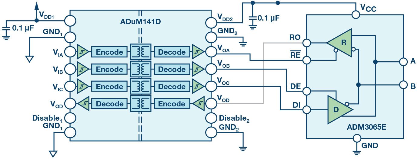

RS-485信令具有平衡、差分和固有的抗噪声功能。系统噪声平均耦合到RS-485双绞线电缆中的每根电线。一个信号发出与另一个信号相反的信号,耦合到RS-485总线上的电磁场相互抵消。这减少了系统的电磁干扰(EMI)。此外,增强型ADM3065E 2.1 V 驱动强度可在通信中实现更高的信噪比 (SNR)。使用ADuM141D可以轻松实现为ADM3065E添加信号隔离。ADuM141D是一款基于ADI耦合器技术的四通道数字隔离器。ADuM141D的工作速率高达150 Mbps,适合与50 Mbps ADM3065E RS-485收发器配合使用(见图2)。直接功率注入 (DPI) 测量器件抑制注入电源或输入引脚的噪声的能力。ADuM141D中使用的隔离技术已经过DPI IEC 62132-4标准的测试。ADuM141D抗噪性能优于同类产品。ADuM141D在整个频率范围内保持出色的性能,但其他隔离产品在200 MHz至700 MHz频段内会出现误码。
微处理器
图2.信号隔离、50 Mbps RS-485解决方案(简化图—未显示所有连接)。

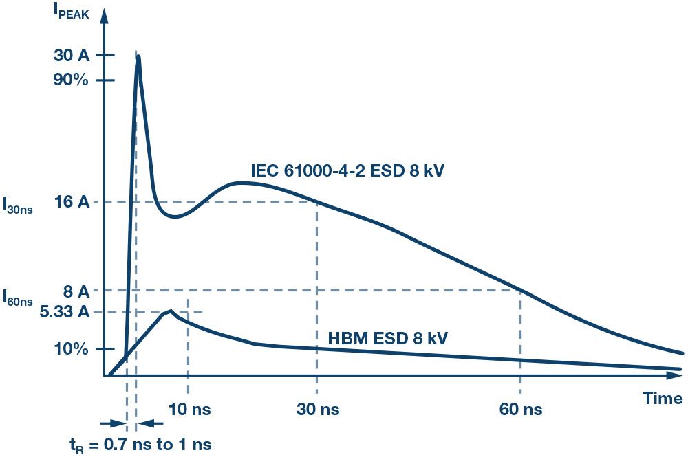

裸露的RS-485连接器上的ESD以及编码器到电机驱动器的电缆是一种常见的系统危险。与可调速电力驱动系统的EMC抗扰度要求相关的系统级IEC 61800-3标准要求至少±4 kV接触/±8 kV空气IEC 61000-4-2 ESD保护。ADM3065E具有±12 kV接触/±12 kV空气IEC 61000-4-2 ESD保护,超过了这一要求。图 3 显示了 IEC 61000-4-2 标准的 8 kV 接触放电电流波形与人体模型 (HBM) ESD 8 kV 波形的比较。图4显示,这两个标准规定了不同的波形形状和峰值电流。与 IEC 61000-4-2 8 kV 脉冲相关的峰值电流为 30 A,而 HBM ESD 的相应峰值电流在 5.33 A 时小于 5× 以上。另一个区别是初始电压尖峰的上升时间,与HBM ESD波形相关的10 ns相比,IEC 61000-4-2 ESD的上升时间快得多,为1 ns。与IEC ESD波形相关的功率远大于HBM ESD波形的功率。HBM ESD 标准要求被测设备 (EUT) 经受 3 次正放电和负放电,而相比之下,IEC ESD 标准要求 10 次正放电和 10 次负放电测试。具有IEC 61000-4-2 ESD额定值的ADM3065E更适合在恶劣环境中工作,而其他RS-485收发器具有不同级别的HBM ESD保护。
微处理器
图3.IEC 61000-4-2 ESD 波形在 8 kV 时与 HBM ESD 波形在 8 kV 时的比较。

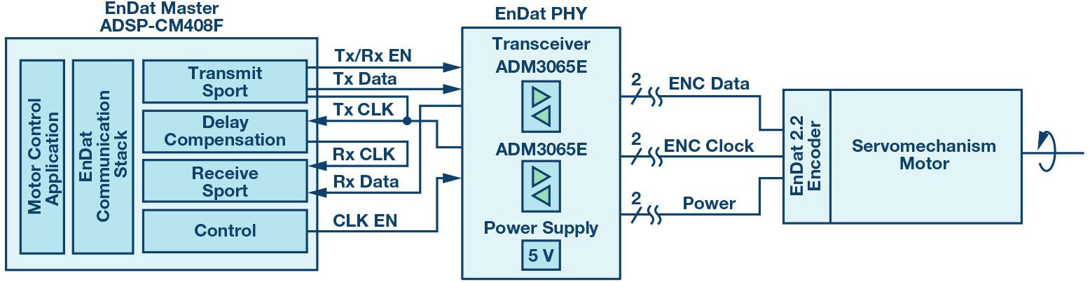

EnDat 2.2 测试设置如图 4 所示。EnDat 从站是科尔摩根 (AKM22) 的标准伺服电机,轴上安装了 EnDat 编码器 (ENC1113)。三对电线(数据线、时钟线和电源线)将编码器连接到收发器板。EnDat PHY上的编码器有两个收发器和电源。其中一个收发器用于时钟,另一个收发器用于数据线。EnDat 主站通过 ADSP-CM40x 使用标准外设和软件的组合实现。发射端口和接收端口都是通过灵活的 SPORT 实现的。
微处理器
图4.实验设置。

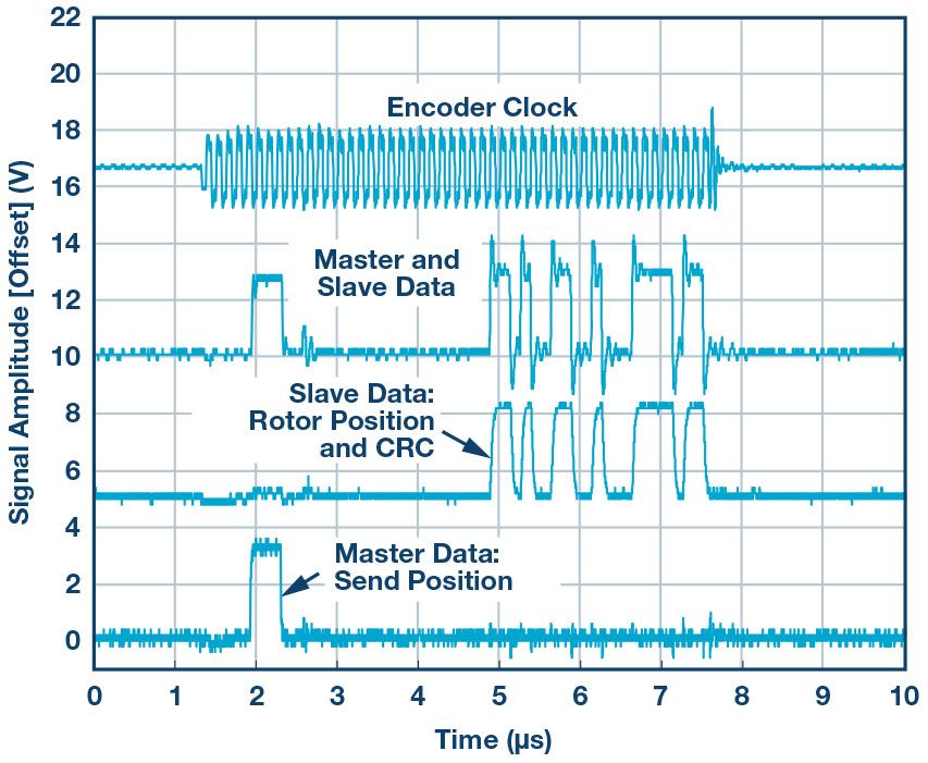

EnDat 协议由许多不同长度的不同帧组成。但是,这些帧都基于相同的序列,如图 5 所示。首先,主站向从站发出命令,然后从站处理命令并执行必要的计算。最后,从站将结果发送回主站。
微处理器
图5.EnDat 发送/接收序列。

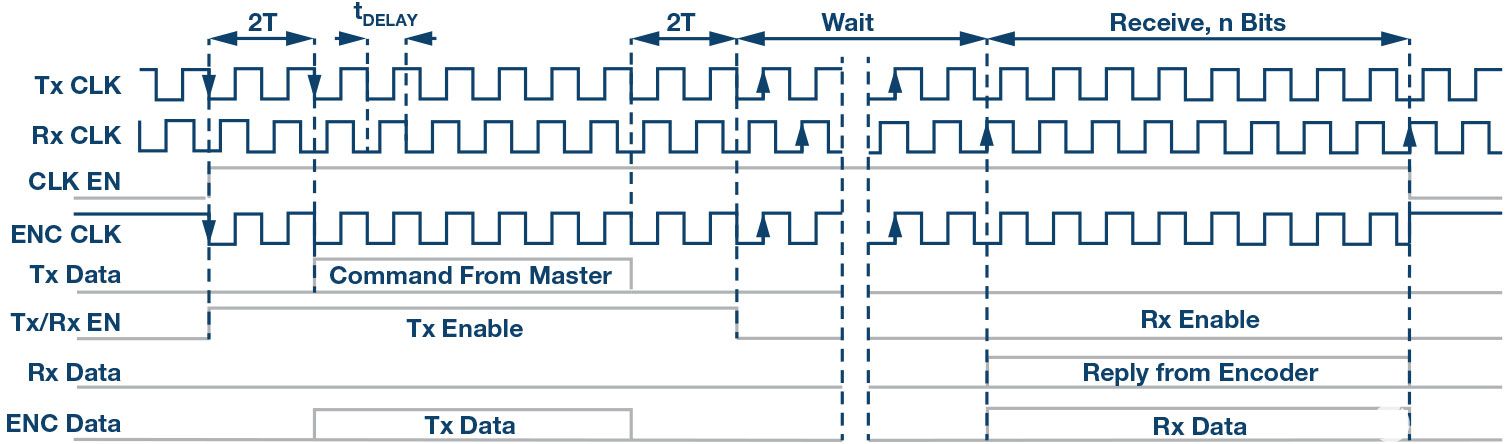

发送时钟(Tx CLK)由处理器ADSP-CM40x产生。由于系统中的延迟,来自编码器的数据在返回处理器之前将与传输时钟异相。为了补偿传输延迟,t延迟,处理器还发出接收时钟(Rx CLK),延迟 t延迟与传输时钟相比。使接收时钟与从站接收的数据同相是补偿传输延迟的有效方法。
来自处理器的时钟信号是连续的,而EnDat协议规定时钟只能在通信期间应用于编码器。在所有其他时间,时钟线必须保持高电平。为此,处理器生成时钟使能信号CLK EN,该信号馈送到ADM3065E的数据使能引脚。正好两个时钟周期(2T)后,主站开始在Tx DATA上输出命令。
该命令的长度为 6 位,后跟两个 0 位。为了控制通过收发器的数据方向,处理器在传输时将位 Tx/Rx EN 设置为高电平。
当从站准备响应时,系统进入等待状态,主站继续应用时钟,但数据线处于非活动状态。当从站准备好响应时,数据线接收数据被拉高,然后立即发送响应。在收到n位响应后,主机通过将CLK EN信号设置为低电平来停止时钟。同时,ENC CLK信号变为高电平。数据流是半双工的,组合数据线上的流量显示为 ENC 数据。
微处理器
图6.EnDat 数据交换。
