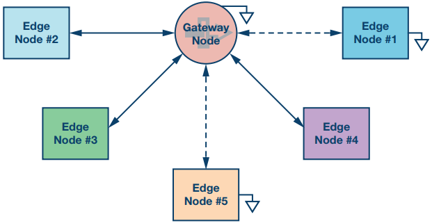

图2.许多边缘节点输出(有线和无线)可以自主连接到网关节点,以便在传输到云服务器之前进行聚合。

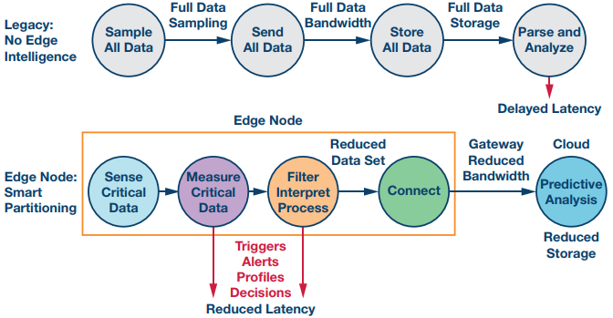

在没有边缘节点智能的传统信号链解决方案中,数据仍然是数据。一个不智能的节点永远不会帮助产生智慧和知识来做出可操作的决策。1可能存在大量对感兴趣的系统性能没有影响的原始、低质量数据。3转换所有这些数据并将其发送到最终的云存储目的地可能会耗电且带宽密集。
相比之下,智能智能分区边缘节点感知和测量将数据转化为可操作的信息。智能节点可降低整体功耗、降低延迟并减少带宽浪费。4这使得从具有长延迟的反应式物联网转变为实时和预测物联网模型成为可能。基本的模拟信号链电路设计理念仍然适用于物联网。对于复杂的系统,通常需要深厚的应用专业知识来解释处理后的数据。
优化的智能分区使云价值最大化
只有最重要的测量信息需要通过网关发送到云端进行最终处理。在某些情况下,大多数数据完全不重要。5但是,对于需要本地实时决策的时间关键型系统数据,应该在通过远程访问在远处聚合之前很久就采取行动。相比之下,利用历史价值和预测模型来影响长期见解的信息是云处理的理想应用程序。将数据存档到海量数据库中以进行追溯处理和决策,充分利用了强大的云处理和存储的优势。6
传感器
图3.边缘节点的智能分区解决了以前无法解决的新挑战。信号链中更精简的处理和智能可实现更高效的整体物联网解决方案。

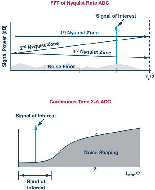

信号链中传感器之后的测量ADC通常是两种采样架构类型之一:奈奎斯特速率或连续时间Σ-Δ(CTSD),后者在嵌入式ADC中更为普遍。奈奎斯特速率ADC的标称平坦本底噪声等于采样速率频率的一半,或fs/2.CTSD使用带有陷波通带的过采样率,将噪声推到目标带宽之外,以增加动态范围。测量 ADC 架构 及其 解决 率 是 了解 边缘 节点 的 模拟 带 宽 和 动态 范围 的 关键。
传感器
图4.如果物联网传感器上没有前端模拟滤波器,奈奎斯特速率ADC会将高阶频率折叠到1圣奈奎斯特区回到感兴趣的带宽。相比之下,具有过采样调制时钟的CTSD ADC架构使用噪声整形,在目标频带内实现高动态范围。CTSD对信号混叠不太敏感,因为它提供了固有的滤波。
例如,在频域中,每单位带宽1 Hz的噪声密度将取决于ADC的SNR以及噪声在ADC采样频谱中的分布宽度。在奈奎斯特速率ADC中,噪声频谱密度(每1 Hz带宽)= 0 dB – ADC信噪比(SNR) – 10 × log(fs/2) 其中 fs/2是采样速率除以ADC的两个或单个奈奎斯特区。理想的SNR可以计算为SNR = 6.02 × N + 1.76 dB,其中N是ADC位数。然而,ADC的实际SNR包括晶体管和半导体处理的非理想性,包括电噪声和晶体管级元件缺陷。这些非线性会使SNR性能降低到理想值以下,因此请查看ADC数据手册,了解感兴趣的SNR性能。

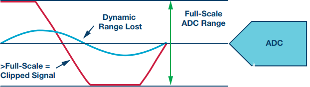

边缘节点的动态范围将由传感器的动态范围、信号的放大(如果需要)和ADC满量程动态范围组成。如果满量程传感器输出信号未达到ADC满量程范围输入的1 dB以内,则ADC动态范围的某些部分将闲置。相反,来自传感器的超量程ADC输入会使采样信号失真。放大器带宽、增益和噪声也将是边缘节点动态范围考虑因素的一部分。传感器、放大器和ADC的电噪声之和将是每个均方根分量的平方根。7
传感器
图5.传感器信号输出幅度与ADC的输入满量程不匹配,动态范围丢失的示例(蓝色)。需要一个放大器来最大化传感器的动态范围,同时防止ADC饱和(红色)。信号匹配必须考虑整个边缘节点信号链的带宽、动态范围和噪声。

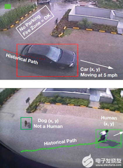

另一种工业物联网边缘节点应用是具有嵌入式视频分析功能的智能城市工业相机。智慧城市定义了城市使命,即将无数的信息和通信点整合到一个有凝聚力的系统中,以实现对城市资产的管理。一个常见的应用是提供停车位空置警报和占用检测。在调试时,每台摄像机都有一个预定的视野。可以在分析中定义和使用边界边缘检测,以识别各种对象及其运动。不仅可以分析历史物体运动,而且由于物体轨迹,还可以使用数字信号处理(DSP)算法在边缘计算预测路径。
传感器
图8.使用边缘节点视频分析,可以在低功耗系统中确定对象类型检测、轨迹和边界交叉,而无需将全带宽视频数据发送到云端进行分析。只需要传达具有痕迹导航对象坐标和类型的时间戳。
与频率滤波类似,终端处理通常不需要视频分析帧的全带宽。通常,当不用于安全目的时,只需要完整视频帧的一小部分。从一帧到另一帧的大部分视觉数据都是静态的,固定安装的相机上。可以过滤静态数据。在某些情况下,只需要分析边界交叉计数或感兴趣对象的移动坐标。缩减的子集可以作为痕迹导航坐标传送到信号链中的下一个网关。
边缘节点视频分析可以提供许多过滤解释,以区分对象类型 - 汽车、卡车、自行车、人类、动物等。这种抽取减少了数据带宽和计算能力,否则云服务器需要这些数据带宽和计算能力来分析下游发送的全帧速率视频数据。

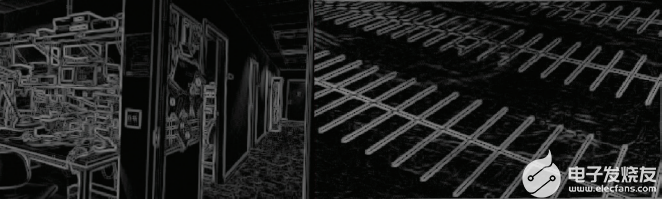

室内摄像头应用可以识别越过入口边界的人数,并调整房间的照明、加热或冷却。为了在极端照明条件或其他具有挑战性的照明(如雨)下保持视觉效果,可能需要在户外相机中使用高动态范围相机。典型的 8 位或 10 位/像素成像传感器可能无法在所有检测场景中提供与照明无关的足够亮度动态范围。与以 240 Hz 刷新率观看快动作运动相比,可以使用较慢的帧速率来监控工业分析相机上的活动。
传感器
图9.在边缘节点采用DSP对象检测算法的高动态范围成像器即使在低光照条件下也可以确定运动和边界入侵。此示例使用视觉对比度来定义室内工厂/办公室(左)和室外停车场(右)的边缘检测。
