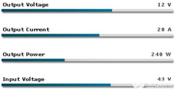

每次在黑匣子中写入记录时,设备都会递增记录编号。每个黑盒写入记录图 1 和图 2 中列出的 PMBus 和制造商特定寄存器。
PMBus
图2.来自图形用户界面的黑盒读数。

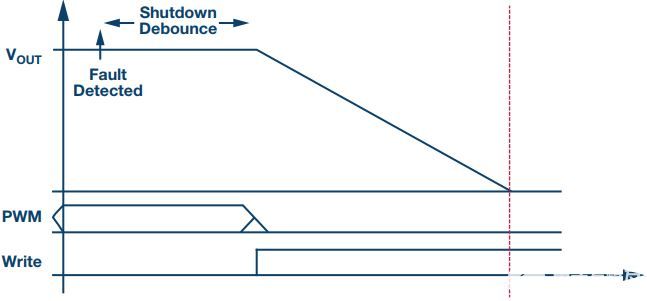

图 3 显示了写入操作的计时。成功记录黑匣子的另一个考虑因素是电源电压或V的损失DD到集成电路。ADP1055需要一个恒定的VDD正常工作和黑匣子操作为 3.3 V。通常在隔离式DC-DC转换器中,辅助电源或始终接通电源为控制器供电。在其他情况下,V上的保持电容DD引脚可用于将电压保持在 UVLO 阈值以上。

图3.黑盒写入操作。

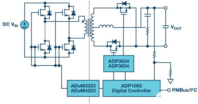

图4描述了ADP1055是一款具有黑匣子功能的高级数字DC-DC控制器,如何在典型应用中使用。它适用于全桥、相移和有源正激钳位等拓扑结构。它具有多种功能,例如冗余 OVP、平均和峰值过流保护、带微型 FPGA 的 GPIO 以及有源缓冲器。ADP1055还可用作多相控制器。配置黑匣子不需要额外的硬件。ADP1055基于FSM(有限状态机),具有专用逻辑,易于使用,因此用户无需学习任何新的编程语言,因此不涉及固件。
PMBus
图4.采用ADP1055的隔离式DC-DC功率级的高级视图
