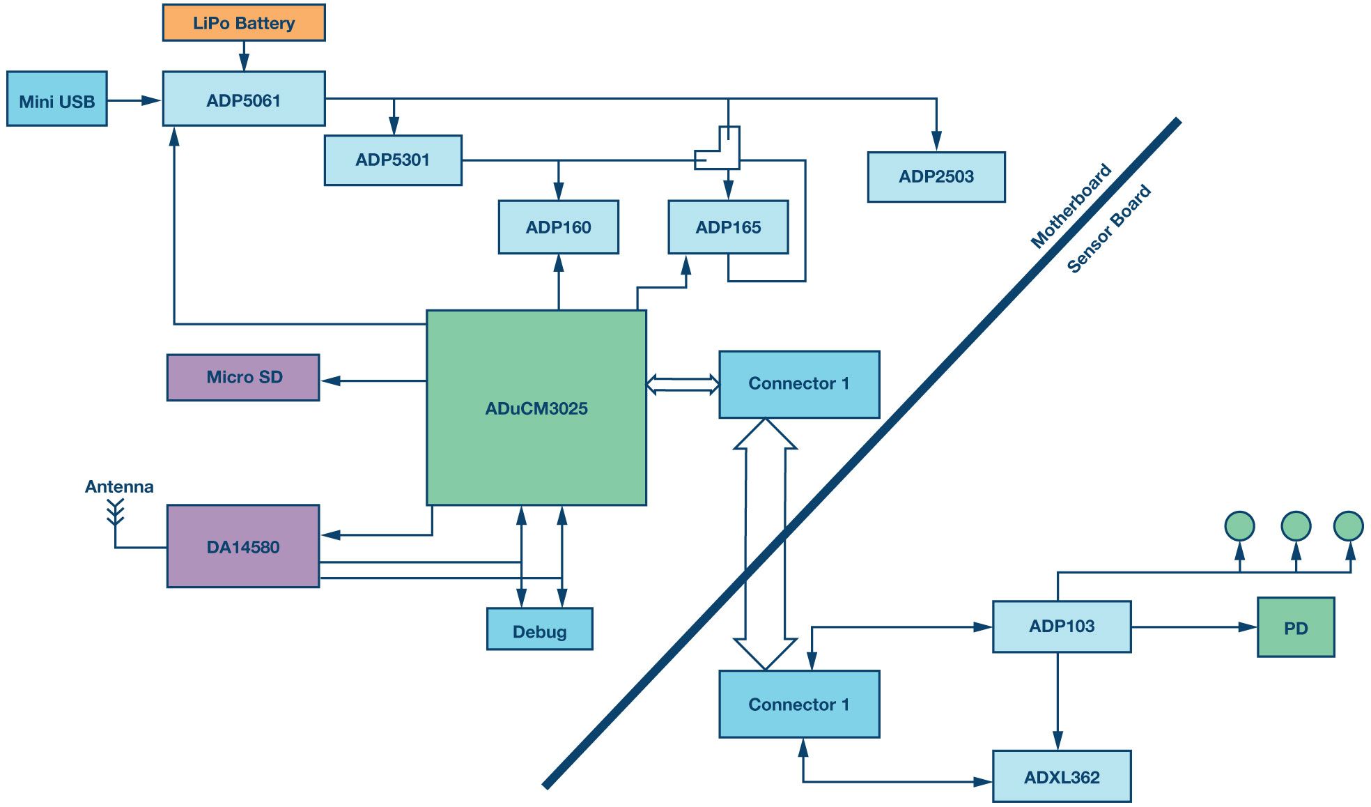

在这款手表中,我们发现了一个模块化架构,包括一个嵌入ADI公司新型Cortex-M3微控制器的主板,这是市场上消耗最少的M3控制器,名为ADuCM302x,以及一个2.4 GHz无线电收发器,允许使用Google Thread协议发送VSM数据。子板上是一个光度学前端ADPD103,周围环绕着三个绿色LED和一个光电二极管,以及市场上功耗最低的3轴加速度计ADXL362。这两个设备彼此同步,以更有效地补偿人的运动。®
ADPD103是一款光度前端,通过反射式光学测量工作,通过其LED驱动器发送8 mA至250 mA电流,照亮组件的外部LED。这些LED照亮皮肤,并通过光电二极管使用反射测量,因此信号由前端采集,然后由14位ADC放大、滤波、积分和转换,然后通过IC接口传输到主机。²
将LED和光电二极管放在外部有多种优点:它允许选择LED的数量,LED的颜色,它们的电流强度,特别是LED与光电二极管的最佳间距,以最大化调制指数(它设置交流-直流比,从而设置反射信号的质量)。它还允许您选择光电二极管的尺寸(当后者更宽时,调制指数会更高),并可能为其添加超低噪声和低功耗电流放大器。
CMOS
图3.集成健康监测系统框图。
根据执行的测量类型(HRM-心率,脉冲血氧饱和度)和测量在皮肤上的位置,选择LED的颜色。为了测量手腕上的心率,我们选择绿色LED,因为它们的血红蛋白吸收在500 nm至600 nm波长下最高。当您的心脏跳动时,手腕中的血液流动并且绿光的吸收效果更好。在节拍之间,它减少。通过每秒闪烁数百次绿色 LED,ADPD103 可以计算心脏每分钟跳动的次数,即您的心率。建议将绿色LED与光电二极管间隔3 mm,或更方便,以提高调制指数,如图3所示。
