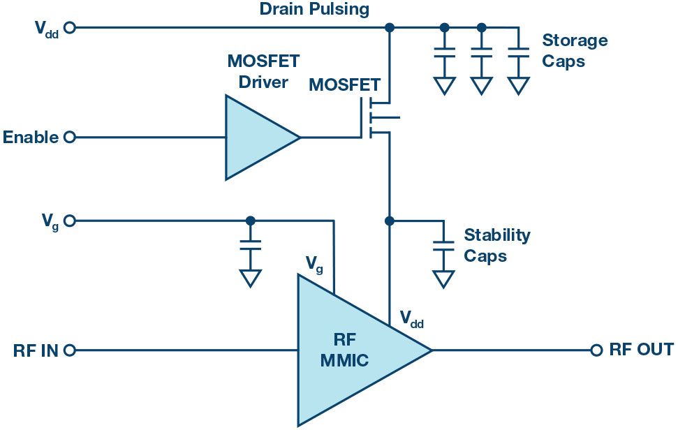

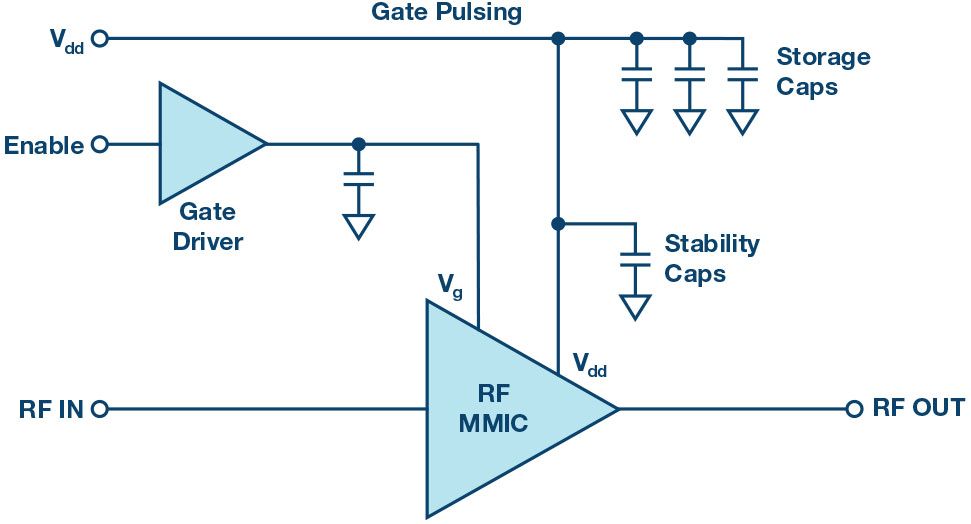

GaN RF功率放大器可用于连续波(CW)模式和脉冲模式应用。从控制的角度来看,脉冲操作更具挑战性,因此它是本次讨论的重点。脉冲射频可用于通信、医疗和雷达应用,仅举几例。脉冲操作具有减少散热的优点,有助于降低冷却方案的要求,并最大限度地减少系统外部直流电源要求。然而,增加的脉冲重复频率(PRF)与更低的占空比和更快的建立时间要求相结合,继续推动最新技术的发展。我们满足这些苛刻要求的方法是利用数字控制系统对RF MMIC进行脉冲。现场可编程门阵列通常用于启用/禁用RF MMIC,使用栅极或漏极脉冲技术,具体取决于系统要求。FPGA与RF MMIC的控制接口通常包括用于切换MMIC漏极电源的电路,或与栅极接口的某种形式的模拟或数模电路。根据开关速度和建立时间要求,电容器组可能需要在本地存储能量,以便在对MMIC进行脉冲时实现最有效的直流偏置。
图2和图3显示了可用于脉冲RF应用的通用典型电路。FPGA 提供脉冲信号的定时控制,并为射频 MMIC 提供同步状态监控和保护。FPGA 可以接收单个脉冲信号并将其分配到一个或多个 RF MMIC 器件,同时保持紧密的时序关系。

图2.典型的栅极控制方案。

图3.典型的漏极开关方案。
