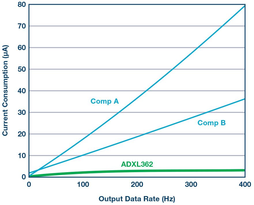

可穿戴设备对于测量重要参数毫无价值,而无需了解人体在做什么。因此,运动检测和剖析非常重要。光学心率监测等一些用例对运动非常敏感,运动会完全破坏测量的准确性。因此,还需要跟踪运动以补偿伪影。运动传感器将有助于跟踪运动,并在需要时,可以在读数的最终结果中补偿运动。ADXL362是目前功耗最低的运动传感器。它具有一个集成 12 位 ADC 的 3 轴 MEMS 传感器,用于检测 X、Y 和 Z 轴上的运动。ADC的输出数据速率(ODR)代表传感器的功耗,在每轴400 Hz的全ODR下为3 μA。图4显示了功耗与输出数据速率的函数关系图。
滤波器
图4.ADXL362的功耗与输出数据速率的关系。
该传感器也可用作运动激活开关。有可能将采样率降低到仅6 Hz。每 150 毫秒,传感器就会唤醒并测量运动活动。不动,它会直接回到睡眠状态 150 毫秒。目前,在等于或高于预编程阈值水平的g力下检测到运动,并且至少在编程的最短时间内,传感器产生中断或使能电源开关以打开应用程序。在这种模式下,传感器仅消耗300 nA,并且可以使用单个纽扣电池运行数年。总结的所有用例使运动传感器成为可穿戴设备中的必备品。

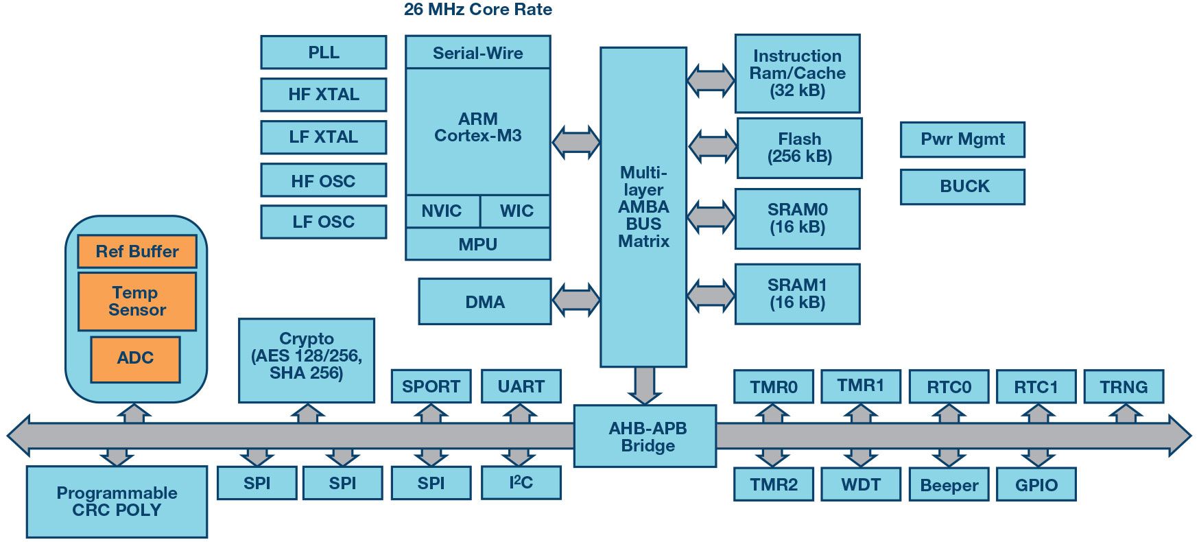

第二代设备使用两个处理器。这并不是绝对需要这样做,而是为了提供更大的灵活性。带有BLE无线电的接口板有一个处理器,传感器板上使用相同的设备,以便能够自主运行。
集成了超低功耗ADuCM3029,用于收集传感器数据并运行算法。图 5 概述了处理器中的集成模块。
滤波器
图5.集成ADuCM3029模块。
内核是一个26 MHz Cortex-M3,具有丰富的外设集、板载存储器和模拟前端。有 4 种工作模式,在完全运行时,芯片每 MHz 消耗 38 μA。在不需要处理能力的情况下,设备可以在灵活模式下运行。在这种工作模式下,模拟前端运行,外设处于活动状态,测量信号可以通过DMA存储在存储器中。此模式仅消耗300 μA,因此该芯片对于低功耗电池供电系统非常有吸引力。嵌入了多种用于代码保护的安全功能,并嵌入了用于加密功能的硬件加速器。
