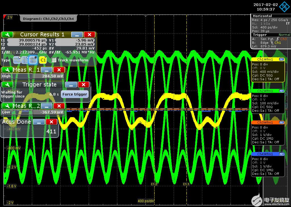

为了比较两个不同频率的相位,高速示波器是比较输出相位和参考相位的相对直观的方法。为了可见,输入和输出相位通常必须是彼此的整数倍。这在许多时钟电路中相对常见。对于整数 N 个 PLL,输入频率 (REF在)和输出频率(射频)外) 通常是确定性和可重复的。只需在两个REF上放置一个示波器探头在和射频外,但请注意仅在确定相位已稳定时才捕获信号。复杂的示波器,如RTO1044,允许事件触发仅在满足某些条件时激活:例如,当特定的数字模式已写入PLL器件并且存在已知信号的上升沿时。鉴于数字模式的写入和最终信号的建立之间可能存在一些延迟,因此在两个事件之间插入一些延迟至关重要,这对于这种特定型号的仪器来说是可能的。
图1中的测量目标是验证ADF4356 PLL相对于已知参考信号(在本例中为另一个编程为相同输出频率的ADF4356)的相位延迟是否恒定且在上电时可重复。为了正确设置仪器,将两个低速探头连接到ADF4356 SPI接口的CLK和数据线。一旦注意到写入特定频率的数字模式,仪器就会等待1秒,然后捕获显示两个PLL输出的时域图。
变频器
图1.整数 N 设置。
对于此测量,两个ADF4356 PLL锁定在4 GHz的VCO频率下,并被8 MHz分频至500 MHz,其中一个使用软件省电功能反复关断和打开。示波器在无限持久模式下进行了119次采集,两者之间的相位差恒定且可重复。遵循了许多预防措施,以确保相位差是可重复的。低R分压器值比高R分压器值引入的不确定性更小,因此将VCO输出的分频反馈馈送到N计数器输入至关重要。鉴于ADF4356 PLL和VCO包含1024个不同的VCO频段,因此使用手动校准覆盖程序消除这种不确定性非常重要。

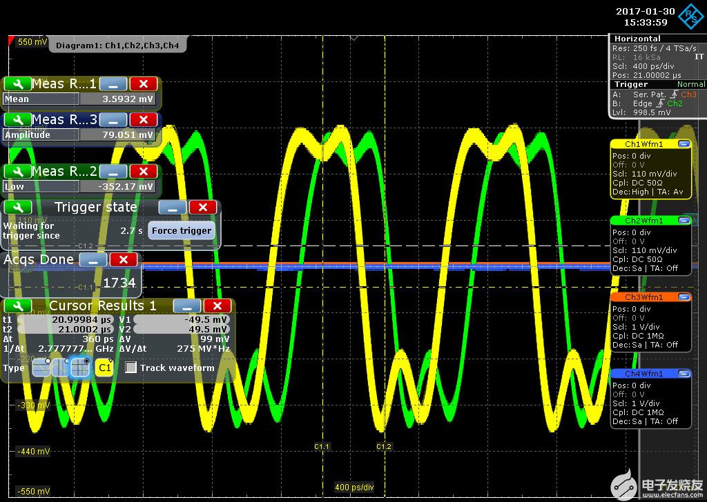

在本实验中,两个ADF4356 VCO均编程为4002.5 MHz并除以8。第二个PLL被编程为4694 MHz的VCO频率,然后编程回4002.5 MHz。 使用示波器检查PLL的行为,可以看出,在1700次频率变化之后,PLL每次都稳定到相同的相位。

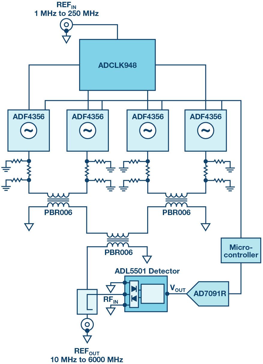

此功能非常有用,这意味着可以为每个用户频率创建相位值查找表,并在每次使用时拨入相位值。在将四个LO频率组合成相位的应用中,相位重新同步和失调功能用于调整输出相位,使它们组合在一起,使相位噪声降低6 dB。如果用作可调谐LO(可能在信号分析仪的第一级上),则重新同步和相位偏移功能允许用户在上电时运行一次性校准,以确定每个LO的精确相位值。用作LO时,可以根据需要将相位值编程为每个LO,从而消除了在每个频率下进行校准的过程。
变频器
图4.需要精确控制PLL输出相位的相位关键型应用。
对于网络分析仪等相位关键型应用,电路可以在上电时测量每个频率的相位值,然后在LO被扫描到目标范围内时根据需要对其进行编程。

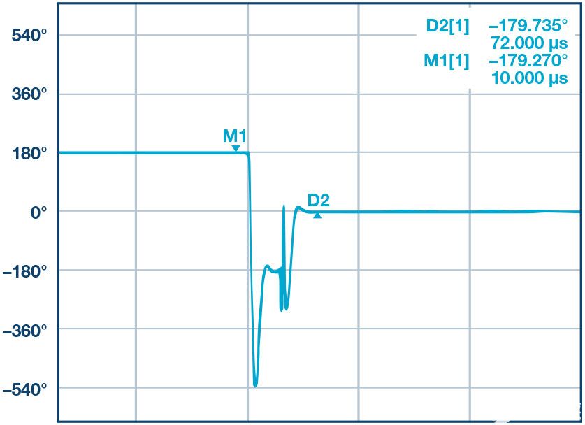

这对于评估ADF4356 PLL上的相位重同步功能非常有用。下面的曲线(图5)显示ADF4356在5025 MHz输出频率下相位变化180°。
变频器
图5.FSUP FM 解调器输出,用于 180° 相位偏移。

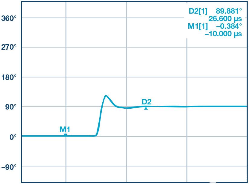

相位调整功能可避免重置Σ-Δ调制器,只需在现有相位上添加一个介于0°至360°之间的相位字。这在不需要复位相位的应用中很有用。它可用于动态调整相位字,以补偿由于温度等影响引起的已知相位差异。

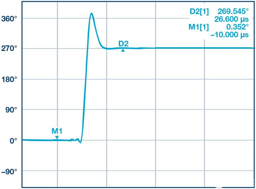

相位调整在每次更新R0时将相位添加到现有信号中(该值编程为寄存器3)。它不包含像相位再同步那样的复位脉冲。下面的FSWP测量结果显示,原始信号增加了90°(图6)和270°(图7)。在这两种情况下,ADF4356的输出频率在改变相位之前都设置为5025 MHz。
变频器
图6.90°变化。
变频器
图7.270°变化。

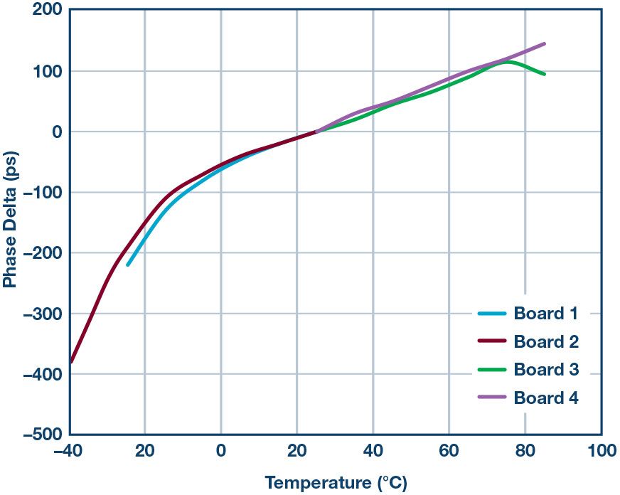

由于电感器的物理参数随温度而变化,因此电气特性也随温度变化而变化,表现为相位变化。为了减轻这种相变,用户可以在所需的相位偏移中编程以保持相同的相位。两个编程为4 GHz输出频率的ADF4356 PLL放置在同一相的同一烘箱室中,彼此密切跟踪相位(图2),因此这证明用户可以根据温度调整相位。
变频器
图8.ADF4356温度范围内的相位漂移,在4 GHz VCO频率下测量。

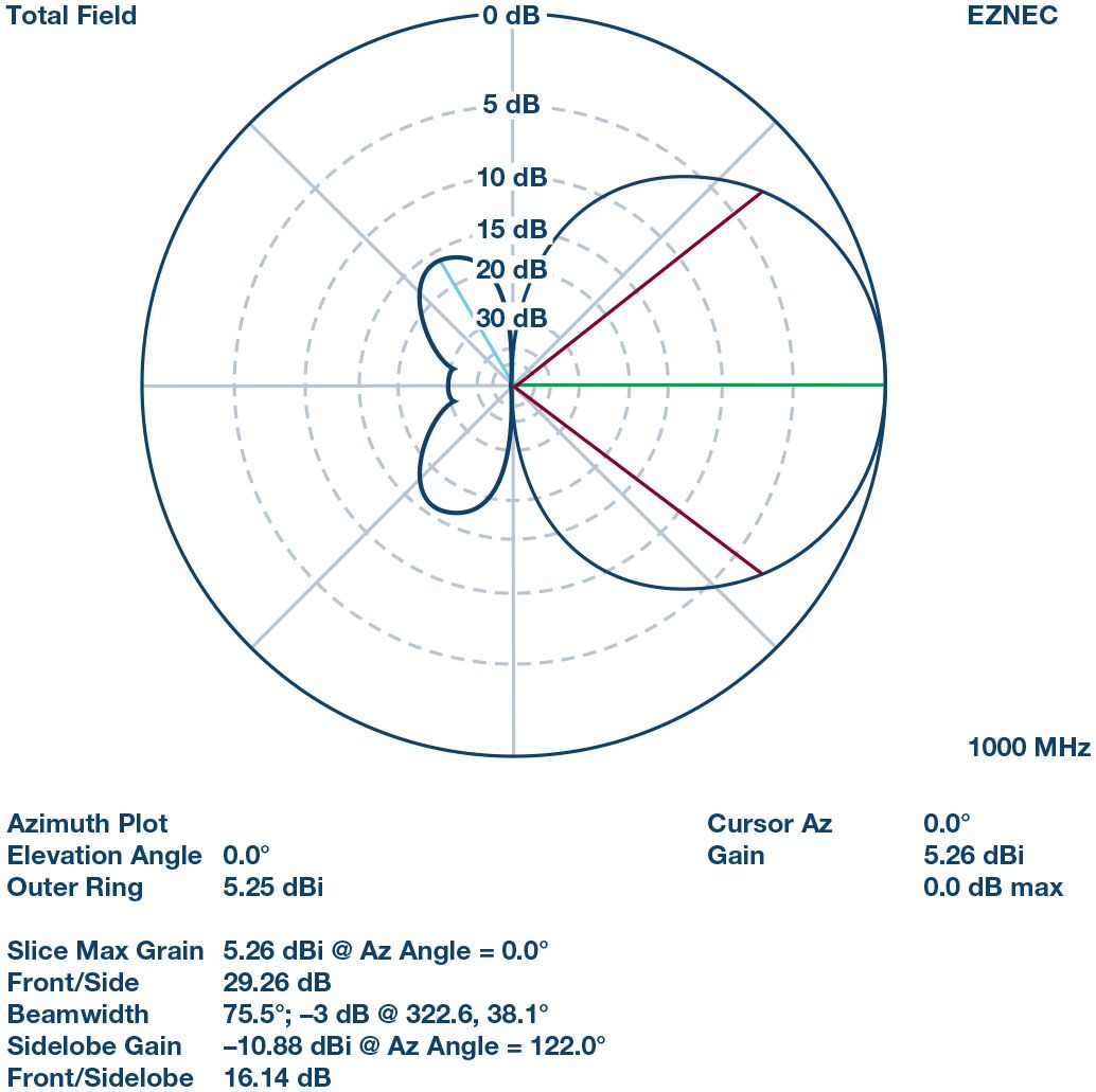

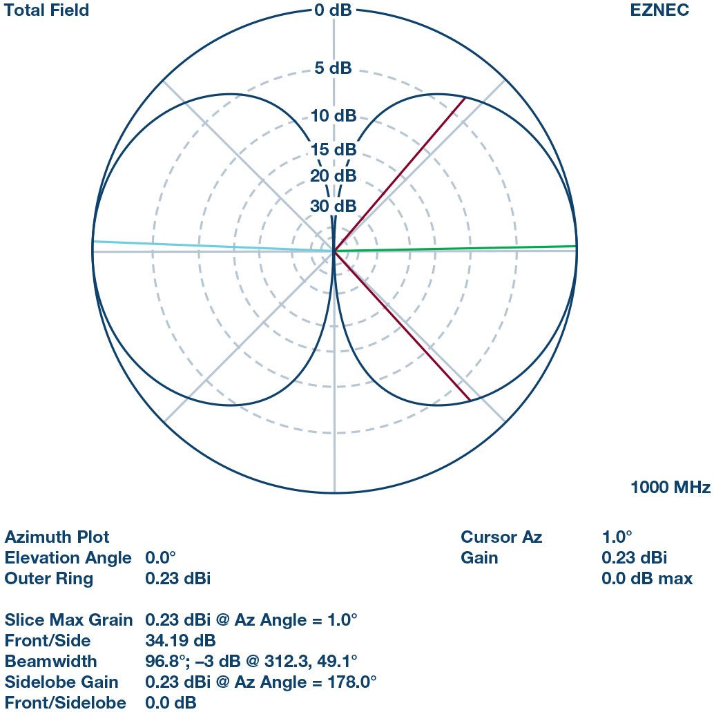

图9显示了两个半晶片波长,相隔四分之一波长并同相驱动。天线辐射方向图几乎是全向的,没有观察到波束成形。图10显示了由信号驱动的两个元件,相位90°,由此产生的辐射图显示了辐射图如何更加聚焦。随着元件阵列数量的增加,这允许对最终用户的辐射图具有更高的精度,从而提高光谱效率。
变频器
图9.无波束成形。
变频器
图 10.波束成形。
