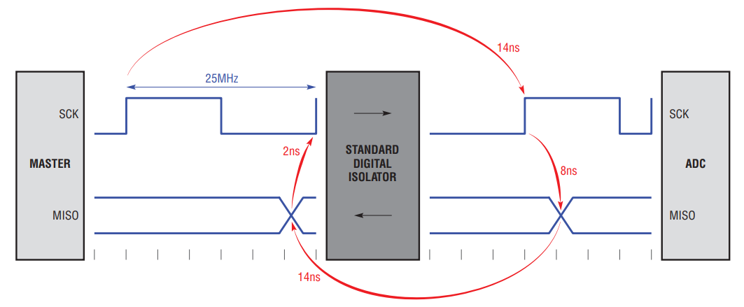

通用数字隔离器和专用SPI隔离器可用于隔离ADC,但除了3线或4线SPI端口外,此类解决方案还使用多个数字隔离器来支持转换启动或忙线状态信号等信号。标准数字隔离器在将SCK信号发送到隔离式SPI端口并等待MISO(SDO)数据返回时受到信号传播延迟的限制,然后才能出现SCK信号的下一个锁存边沿,如图2所示。除了来自ADC SPI端口的响应延迟外,这还增加了传播延迟。将所有延迟加起来,读取可能需要长达38ns的时间,而最初看起来很有吸引力 150Mbps数字隔离器。这会将有效SCK频率降低到25MHz或更低。

图2.标准数字隔离器SPI读取延迟加起来可达38ns,从而将有效SCK频率降低至约25MHz。

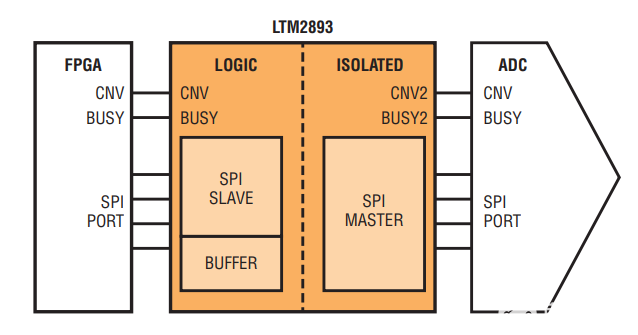

LTM2893 专为与 ADC 通信而设计,ADC 在隔离侧具有专用主 SPI 功能,在逻辑侧具有专用从功能(带缓冲器),如图 3 所示。

图3.ADC流隔离器可以有效地读取100MHz的ADC。
隔离式侧主控SPI引擎监控来自ADC的状态信号,并在繁忙信号变低后获取数据。此函数在转换开始后无需逻辑端交互即可启动。
逻辑侧从属SPI引擎包含一个缓冲寄存器,用于通过隔离栅从隔离侧接收数据。在ADC转换操作期间, 当缓冲寄存器从隔离侧SPI主机接收数据时,逻辑侧BUSY 信号变为低电平,指示SPI从端口已准备好读取。
LTM2893 具有用于获取和缓冲数据的逻辑功能,以最大限度地减少隔离栅上的数据交互。当两个ADC以100MHz读取时,数据在内部以200Mbps的速度流式传输。

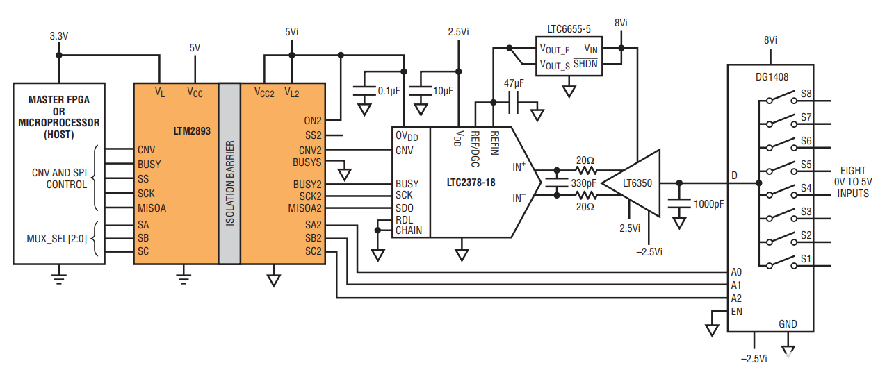

LTM2893 提供了三个信号,用于控制隔离栅沿任一方向的功能。这些信号非常适合控制模拟多路复用器(图 4)、可编程增益放大器等设备或 ADC 上的控制信号(如关断或复位)。选择信号不能在转换开始时或转换期间使用,但非常适合在开始转换之前更改设置或进行选择。配置寄存器允许沿三个选择信号的方向进行单独调整。

图4.LTM2893 选择控制一个模拟多路复用器的信号。

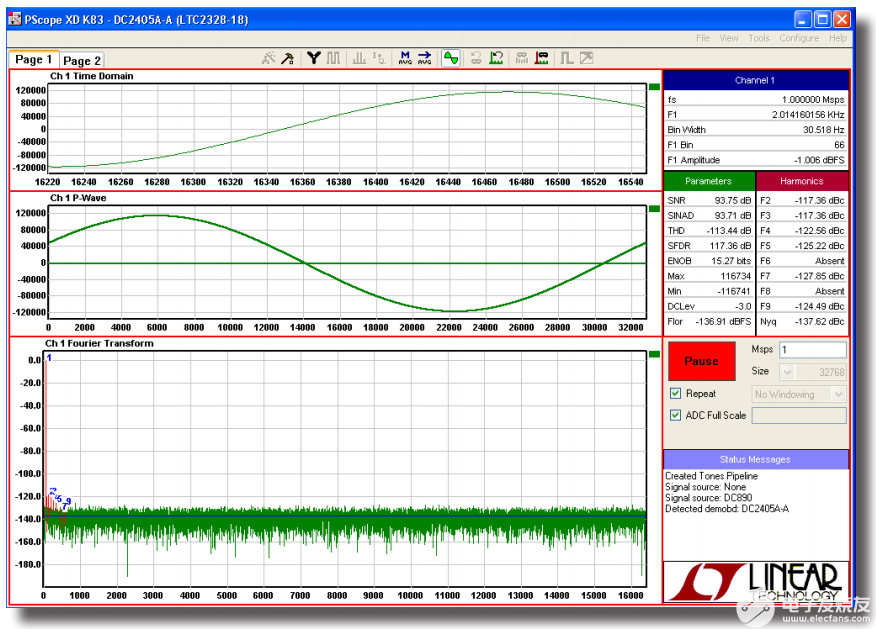

添加任何数字隔离器都可能引入时序抖动,从而导致性能下降。LTM2893 专为转换开始信号设计了一个低抖动路径,以最大限度地降低信噪比性能。采用 LTC2328-18 的 LTM2893 的系统性能与 LTC2328-18 的独立性能相似。为了说明这种性能,图7显示了DC2405A演示板使用我们的PScopop在–1dBFS下捕获2kHz输入的曲线。™应用。

图7.DC2405A演示电路的PScope图。
