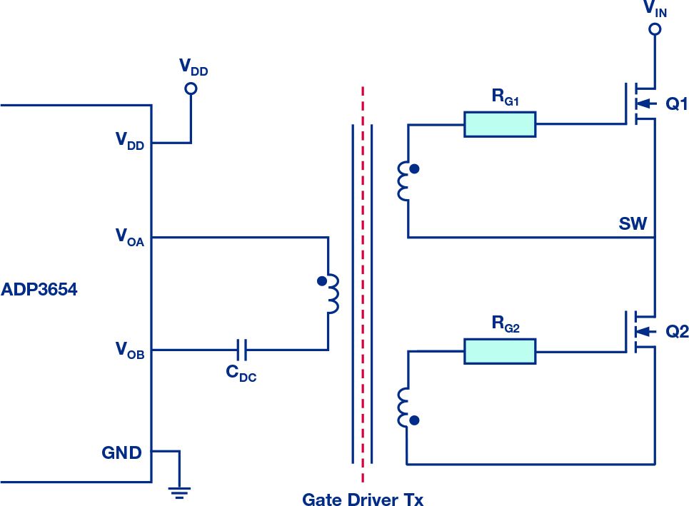

栅极驱动变压器解决方案的优点包括时间延迟小和成本低。但是,ADP3654需要更仔细地设计栅极驱动变压器,因为变压器需要在导通一段时间后复位,否则会饱和。在半桥拓扑的栅极驱动变压器设计方面,通常采用双端变压器,如图2所示。
光耦合器
图2.双端栅极驱动变压器。
图2显示了由ADP3654驱动的栅极驱动变压器电路。The ADP3654s V办公电和 V实况转播输出通过隔直电容C连接到栅极驱动变压器直流.考虑到所有工作条件下所需的最大伏秒,为半桥选择最大 50% 占空比。一旦选择了磁芯,初级绕组的数量NP可以使用公式1计算:
光耦合器
其中 VDD是初级绕组两端的电压,fs是开关频率,∆B是半个开关周期内的峰峰值磁通密度变化,A是e是磁芯的等效横截面积。当 V办公电驱动高电平和 V实况转播驱动器低电平,Q1 打开,Q2 关闭。当 V实况转播驱动高电平和 V办公电驱动器低电平,Q2 打开,Q1 关闭。请注意,该栅极驱动变压器适用于对称半桥,但不适用于非对称半桥或其他有源钳位拓扑。

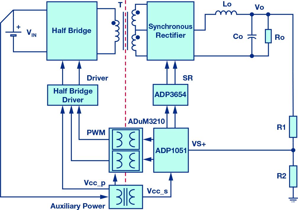

数字隔离器
图3所示为实现数字隔离器解决方案的数字电源框图。双通道数字隔离器ADuM3210用作数字隔离,将PWM信号从次级侧控制器ADP1051传输到初级侧半桥驱动器。
光耦合器
图3.数字隔离器解决方案。
与复杂的栅极驱动变压器设计相比,数字隔离器解决方案更小、更可靠、更易于使用。占空比没有限制,该解决方案不存在饱和问题。由于可节省超过50%的PCB空间,因此该解决方案可以实现高功率密度设计。

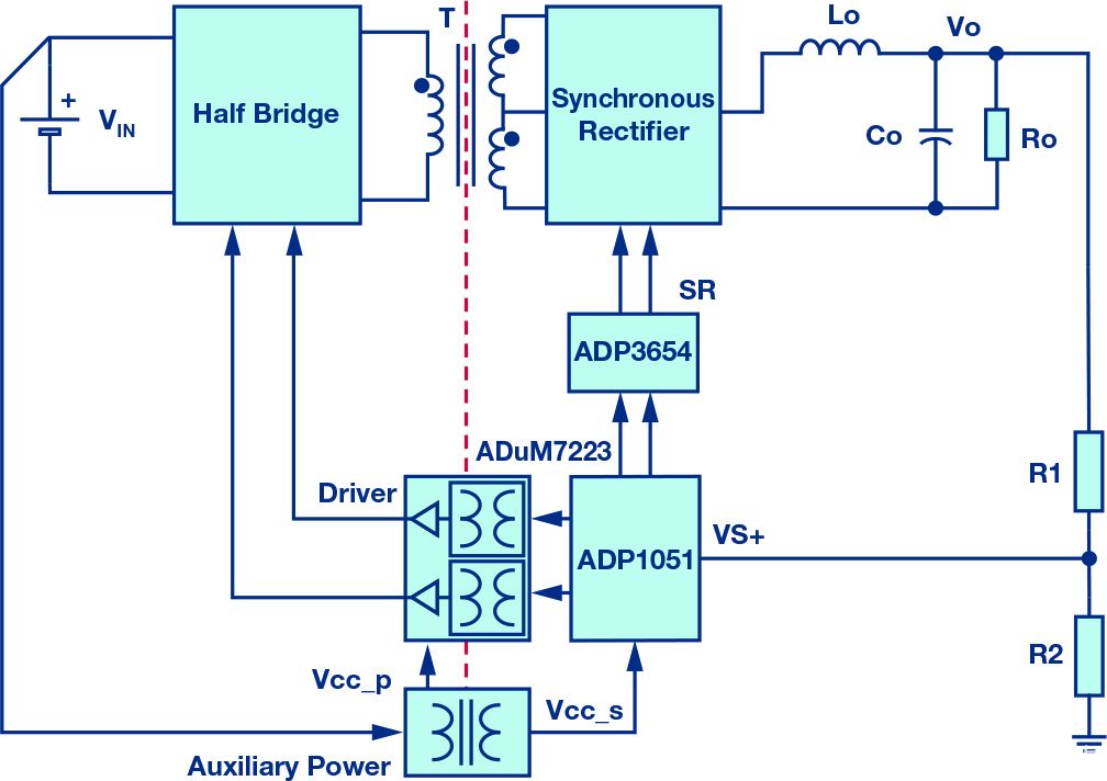

隔离式栅极驱动器
为了进一步简化设计、集成电气隔离和强大的栅极驱动能力,ADuM7223、4 A隔离式半桥栅极驱动器可以提供独立的隔离式高端和低端输出。隔离式栅极驱动器解决方案如图4所示。
光耦合器
图4.隔离式栅极驱动器解决方案。

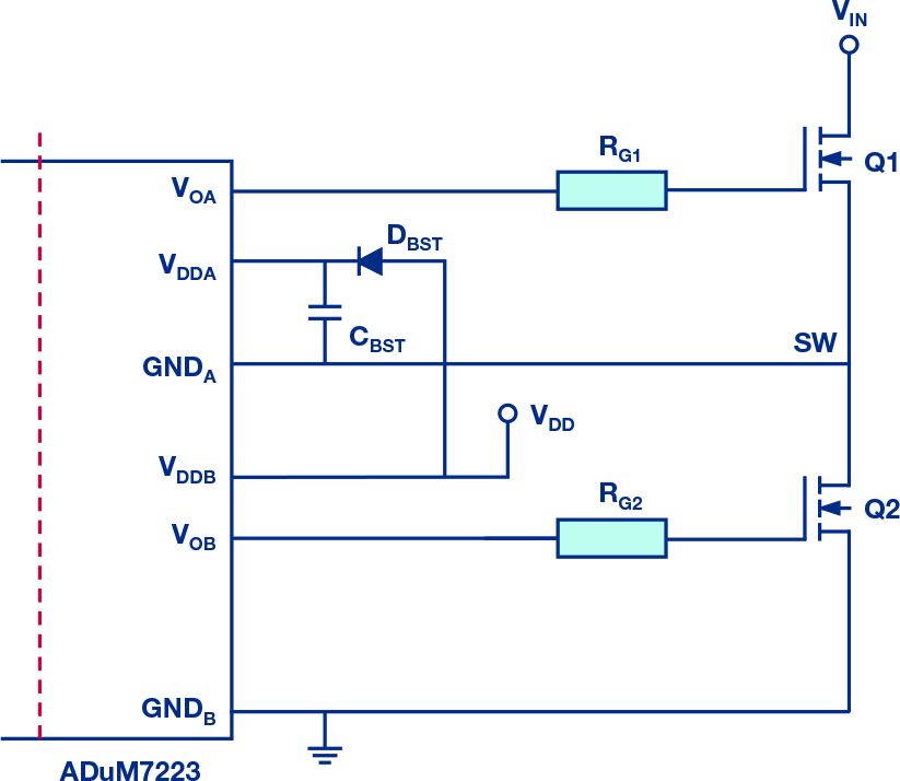

在图5中,隔离式栅极驱动器ADuM7223配置为自举栅极驱动器,以驱动半桥。D英国夏令时是一个外部自举二极管和 C英国夏令时是一个外部自举电容器。在低侧MOSFET Q2导通的每个周期内,VDD通过自举二极管对自举电容充电。为了最大限度地降低功耗、低正向压降和快速反向恢复时间,需要超快二极管。

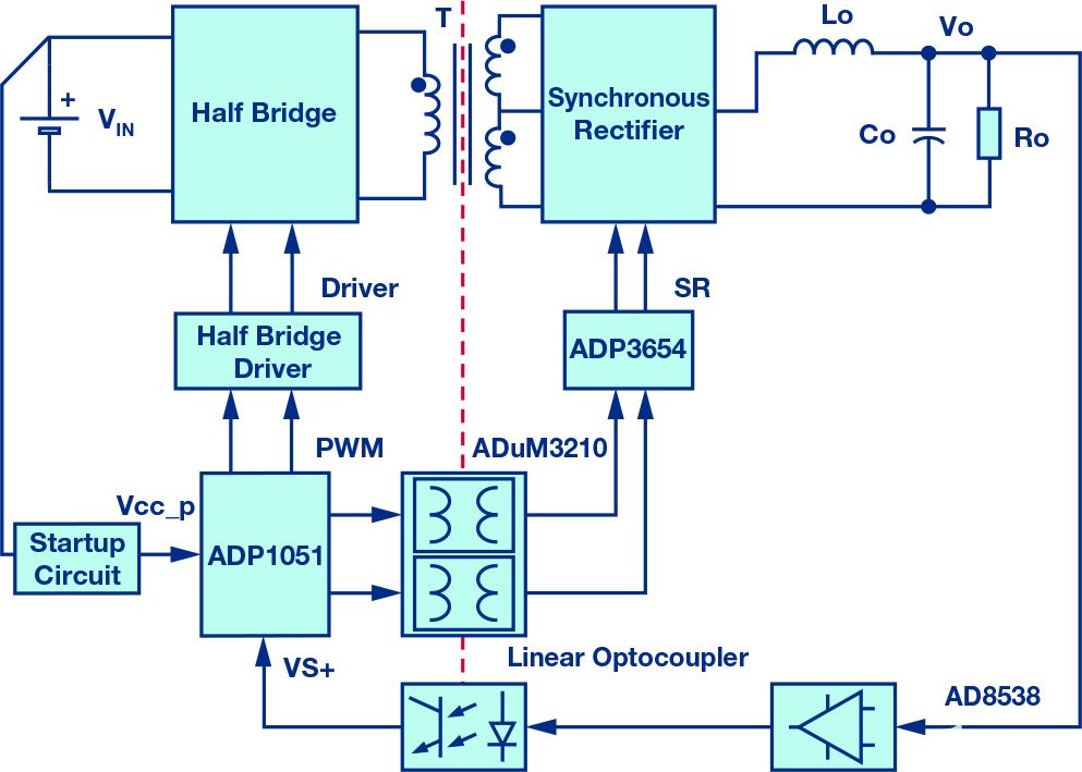

线性光耦合器

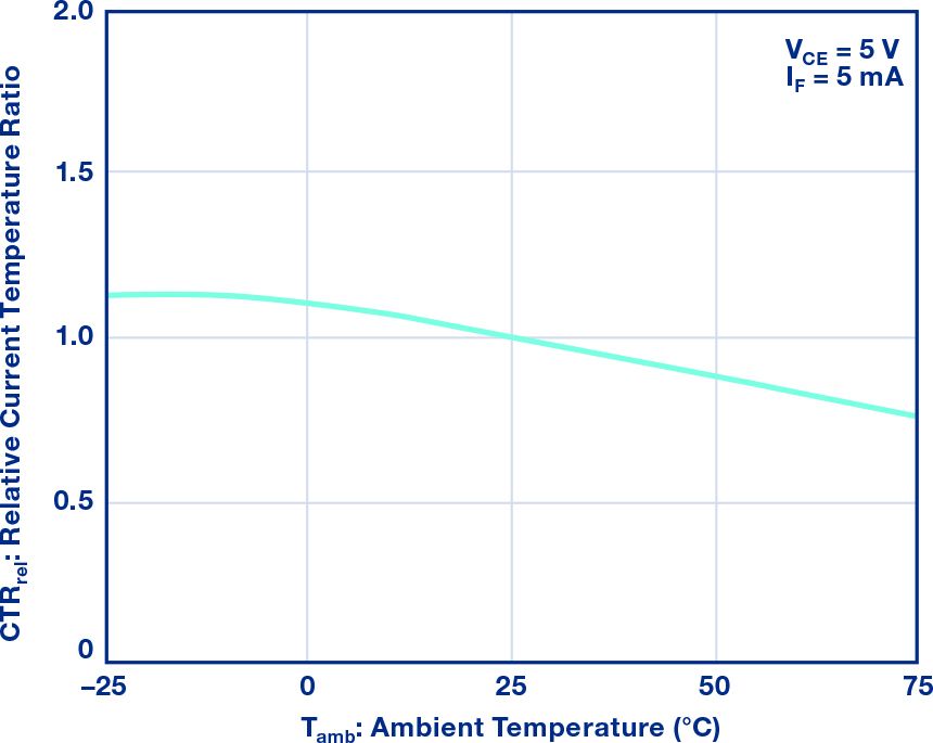

隔离数字电源中的输出电压通常需要快速准确的隔离反馈。光耦合器通常用于将模拟信号从次级侧发送到初级侧,但光耦合器的CTR随温度变化范围很宽,并且随时间而降低。图 6 显示了 TCET1100 的归一化 CTR 与环境温度特性的关系。从这个数字来看,从–25°C到+ 75°C,CTR的变化将超过30%。
光耦合器
图6.归一化点击率与 TECT1100 的温度的关系。
使用直接在反馈环路中使用通用光耦合器来传输输出电压很难保证输出电压精度。通用光耦合器与误差放大器一起使用,以传输补偿信号而不是输出电压。ADP1051已经在芯片内部实现了数字环路补偿,因此不再需要补偿信号。解决这个问题的一种方法是使用线性光耦合器解决方案线性传输输出电压,如图7所示。线性光耦合器的成本很高,这意味着用户必须支付溢价。

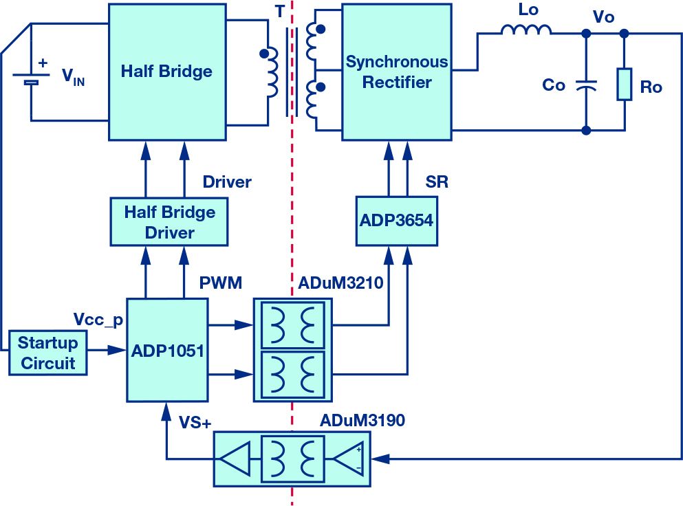

隔离放大器
第三种方法是隔离放大器,如ADuM3190,如图9所示。ADuM3190是一款隔离式放大器,与光耦合器相比,它具有高带宽和高精度,非常适合带初级侧控制器的线性反馈电源。与常用的光耦合器和并联稳压器解决方案相比,这提高了瞬态响应、功率密度和稳定性。通过适当的设计,ADuM3190可以实现±1%的输出电压精度。
