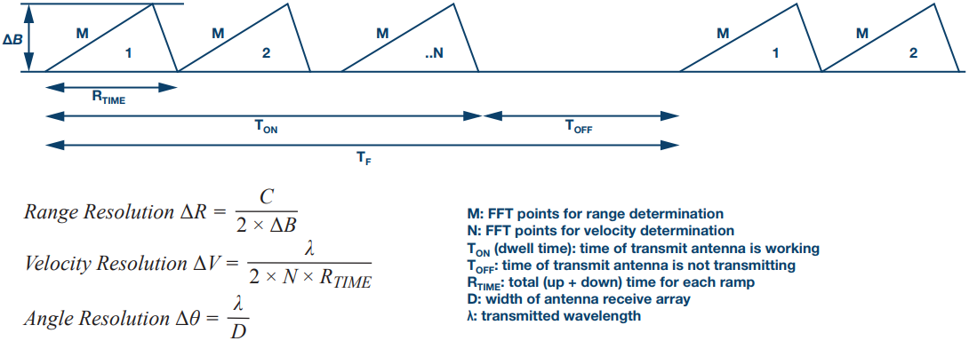

FMCW 雷达基础知识
如图3所示,用于雷达发射的调频连续波(FMCW)雷达斜坡或线性调频产生,以及一组用于定义雷达传感器设计信息的重要雷达方程。
传感器
图3.FMCW 雷达概念。
距离分辨率取决于发射载波扫描带宽——发射扫描带宽越高,雷达传感器的距离速度就越高。速度分辨率取决于停留时间和载波频率——载波频率或停留时间越高,速度分辨率越高。角分辨率取决于载波频率——载波频率越高,角分辨率越好。

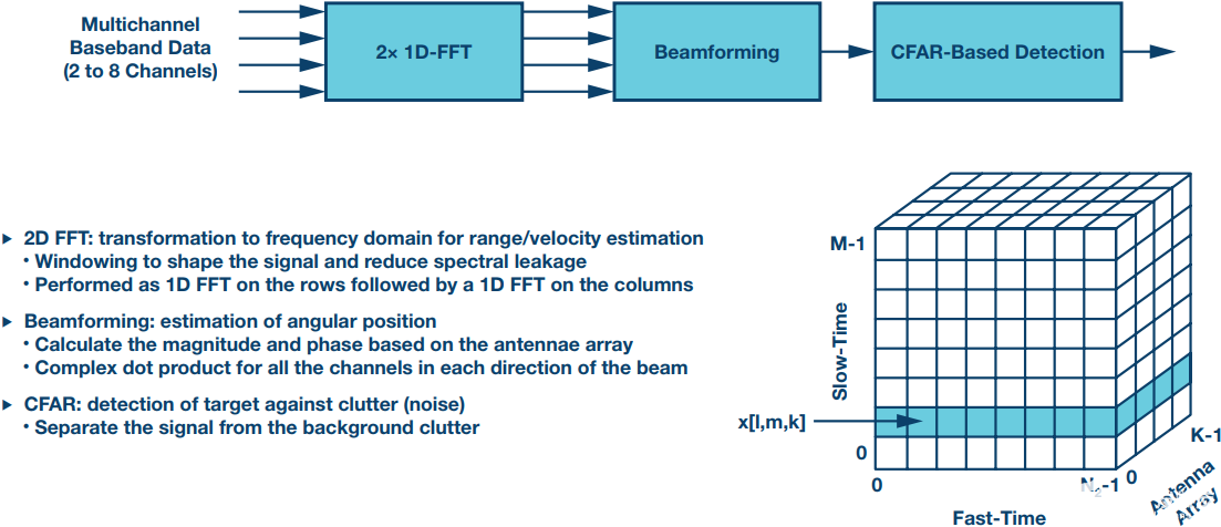

图4描述了ADSP-BF707中捕获数据的后处理。
传感器
图4.FMCW 数字后处理信号链。
Demorad 雷达系统信号链包括 DSP 中的一些基本算法,这些算法用于 DSP FFT、波束成形和 CFAR。基本目标检测和目标分类在主机 PC 上运行。Demorad主要用于收集时域和频域中的雷达信号。Demorad不包括高级目标检测或对象分类算法。这是应用级开发工作的一个示例,通常由终端系统开发人员执行,他们非常了解雷达传感器将要工作的环境以及所需的对象检测类型。
图5所示是Blackfin ADSP-BF70x的一些优化的2D FFT,具有集成窗口功能,有助于避免饱和,实现更高的SNR,并优化存储器布局以实现更高的带宽和更高效的数据处理。德莫拉德提供不同的操作模式。
