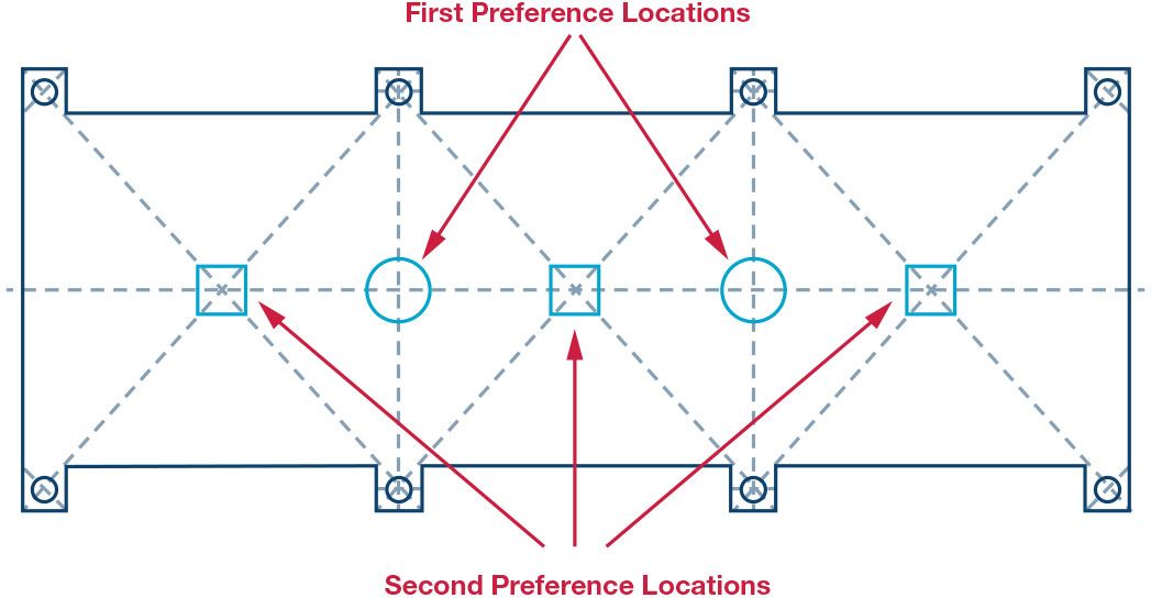

位置在设计中并不像在房地产中那么重要,但位置对于设计需要对微音敏感模块进行振动隔离的系统和子系统仍然非常重要。相对于系统或子系统机箱的安装点对称放置的 Vibe 隔离模块的行为将比不对称定位的模块更可预测。在采用两个级别的振动隔离的情况下(一个紧邻敏感组件,另一个紧邻下一级组件),需要在两个级别上保持对称性。
振荡器
图2.微音敏感设备的首选位置。
将 Vibe 隔离有效载荷直接放置在下一个更高级别的组件的几何中心具有挑战性 — 预计电气工程师和 PCB 设计人员会提出相当强烈的阻力,因为这样的放置会使可用于电气元件放置和 PCB 布线的空间配置不太理想。然而,与由于振动隔离系统的不均匀负载而导致的更大的电气性能下降相比,这是一个很小的代价,导致对微音敏感的组件/模块施加的机械振动更加复杂和不对称。
