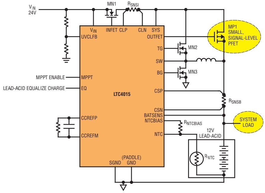

基本设备操作
LTC4015 利用一个驱动 MN2 和 MN3 的峰值电流模式同步降压型控制器为电池充电 (参见图 1)。控制器可以调节四个参数:输入电压(使用 UVCLFB 引脚)、输入电流(CLP 和 CLN)、电池充电电压 (BATSENS) 和电池充电电流(CSP 和 CSN)。峰值电感电流控制和电池充电电流调节均由检测电阻R实现国家统计局.除了这两个函数之外,R国家统计局允许 LTC4015 监视电池充电和放电电流、电池 ESR 和电池库仑计数。输入电压调节是MPPT操作的一个组成部分,将在下一节中详细讨论。
充电器
图1.简化的LTC4015应用拓扑(不一定针对太阳能电池板输入进行优化)。
LTC4015 采用一种理想的二极管或 PowerPath 架构,以将输入电源和电池无缝连接至系统负载。理想二极管 MN1 连接 V在到 V.SYS如果 V在大于 V光热发电(电池电压),而 MP1 将电池连接到 V.SYS如果 V光热发电大于 V在.除了从 V 为系统供电在,两个二极管控制器与充电器一起工作,从电池向系统提供电力,而无需反向驱动V在并保证即使 V 的电源不足或不存在,系统也能供电在.
当由于编程的输入电流限制(输入电流调节)或输入欠压限制(输入电压调节)处于活动状态而使开关充电器可用的功率有限时,充电电流会自动降低,以优先向系统负载供电。然而,需要注意的是,LTC4015 仅限制充电电流,而不限制从输入到系统负载的电流 — 如果单独系统负载在充电电流降至零后需要的功率大于输入的可用功率,则 V.SYS必须降至电池电压,以便电池提供补充电源。
这对于MPPT操作非常重要。LTC4015 有效地利用其操纵充电电流的能力来调节输入电流和输入电压。换句话说,如果输入电压降低到足以使UVCLFB引脚电压降至其DAC编程的伺服电压以下,则充电电流会降低,以试图保持该输入电压电平。同样,如果输入电流开始超过DAC编程的输入电流限值,则充电电流会降低,以试图维持该输入电流水平。但是,如果充电电流减小到零,则 LTC4015 将失去进一步影响输入电流或输入电压的能力。更详细地考虑LTC4015 MPPT操作,以了解这些问题为何重要。

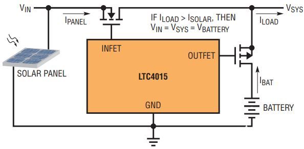

二极管OR拓扑的潜在问题
根据具体的应用条件,二极管OR拓扑(见图1)可能会导致太阳能电池板功率的次优利用。考虑图 3 所示的简化型 LTC4015 PowerPath 架构。
充电器
图3.LTC4015 电源路径架构。
如果系统负载增加超过太阳能电池板的电流能力,则两个理想的二极管控制器都将打开,MN1和MP1导通以支持增加的负载。太阳能电池板输出电压塌陷到系统负载电压,系统负载电压崩溃到电池电压。
在太阳能电池板电压等于电池电压的情况下工作不太可能产生最大功率,但在大多数应用中,这不应该是一个严重的问题。
太阳能电池板的尺寸应使其平均功率容量大于平均负载功率。如果不满足此条件,则电池将无法充电。因此,图 3 中描述的场景不应是典型的。
此外,任何与 LTC4015 配对的太阳能电池板都必须具有一个小于 40V 的开路电压,以避免违反 LTC4015 的绝对最大额定值。许多满足此要求的商用面板的最大电源电压约为17V。为 12V 铅酸电池、3S 锂离子电池组 (~11.7V) 或 4S 锂离子电池或 LiFePO 充电时4堆栈(分别为~15.6V和14V),面板可能仍会在其最大功率的75%或80%以上工作。换句话说,即使面板的最大功率电压与电池电压之间的差异相对较小,性能也不会受到显着影响。对于最大电源电压不是 17V 的面板,相同的逻辑适用。如果最大电源电压相对接近典型电池电压,则系统负载超过面板电流的短暂时间段不会显著影响性能。但是,如果这种情况仍然是一个问题,则有一个解决方案。
电池供电拓扑
为了确保 LTC4015 能够始终保持对太阳能电池板电源的完全控制,有必要针对系统负载移动连接。有关此拓扑的简化原理图,请参见图4,该拓扑可称为电池供电拓扑。这种配置强制负载与电池共享编程充电电流。换句话说,系统负载电流直接从编程充电电流中减去并降低电池电流。如果系统负载超过编程的充电电流,则电池只需提供所需的额外电流。
充电器
图4.简化的 LTC4015 电池供电拓扑。
这种拓扑的优点在于,LTC4015 最大限度地发挥了电池电流和系统负载电流的组合。换言之,LTC4015 使总输出功率最大化。由于输入 PowerPath 仅向开关稳压器馈送电流,因此 LTC4015 能够完全控制输入电流。由于 LTC4015 输出在这种配置中为电池充电并为负载供电,因此它可以将输出功率减小至零。在这种情况下,负载仍由电池支撑。
然而,电池供电拓扑确实需要权衡取舍,即:
LTC4015 的库仑计数器功能受到严重损害,因为 LTC4015 无法区分电池电流和系统负载电流。无法区分两种电流会产生其他后果。编程充电电流不再是固定的电池充电电流。相反,电池充电电流随系统负载而变化。充电时,数字遥测系统将能够监控和报告系统负载电流和电池电流的总和,但在“仅电池”操作(无输入电源)中不提供电流读数。
这种电池供电拓扑也会影响端接算法,尤其是基于电流的C/x端接。LTC4015 充电算法不是在电池电流低于一个编程门限时终止,而是在负载电流和电池电流之组合降至该门限以下时终止。如果充电周期终止,则所有系统负载电流将从电池中汲取,直到充电周期开始。
最后,理想的二极管或PowerPath拓扑(图1)在输入电压可用时立即为系统供电,即使电池严重放电也是如此。在图4的电池供电拓扑中,输入电源需要将电池充电至大于最小系统电压的电压,然后系统才能工作。
最后一个缺点的必然结果是电池必须能够始终提供满载电流。由于MPPT算法和电池串联电阻(BSR)算法将暂时和周期性地禁用开关稳压器,因此电池必须能够在这些时间内提供完整的系统负载。这在为锂离子化学品充电时尤其重要。LTC4015 锂离子电池充电算法包括一个预充电阶段。如果系统负载可以将电池放电到预充电阈值以下,并且相同的负载超过预充电电流,则即使存在输入电源,电池也可能耗尽。这可能会永久损坏电池。
由于这些缺点,在决定标准二极管OR拓扑和电池供电拓扑时应仔细考虑。
