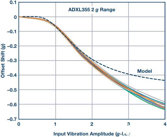

图2将截断均值模型与配置为±2 g范围的ADXL355Z轴传感器中测得的VRE进行了比较。在测量中,Z轴与重力对齐(1 g场),并使用Unholtz-Dickie振动台施加随机振动曲线(频段50 Hz至2 kHz)。使用参考加速度计(PCB Piezotronics型号352C23)测量振动幅度,并在振动幅度增加到满量程范围之外时测量偏移偏移。截断均值模型(拟合 2.5 g 截断)显示出与测量值的良好拟合。由于机械传感器开销和输出带宽限制(测量数据中的加速度计带宽为1 kHz,而模型未考虑带宽),预计截断与编程满量程范围的偏差。当振动水平达到8 g时,±2 g范围内的超量程保护电路被激活。高斯分布振动的波峰因数为 ≈3,因此测量的性能开始明显偏离模型超过 2.5 g rms。
加速度计
图2.ADXL355中截断均值拟合与实测振动校正的比较。

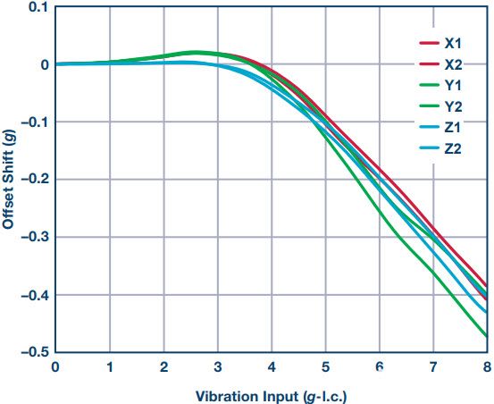

MEMS传感器共振会影响加速度计中的振动校正。高质量因数将导致在传感器谐振附近的频率处放大振动信号,从而导致更大的VRE。在比较ADXL355(±8 g范围,1 kHz带宽)中,X轴和Y轴传感器的VRE性能与Z轴传感器的VRE性能时注意到了这一点,图3中VRE的峰值约为3 g rms,因为与Z轴传感器相比,Q值更高。
加速度计
图3.ADXL355的两个DUT中的高Q值(X轴,Y轴)和低Q值(Z轴)传感器中的VRE比较。

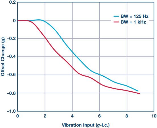

为加速度计使用大于必要带宽也会导致对更高频率分量进行平均,从而对VRE产生不利影响。这在图4中很明显,图4显示了ADXL355 DUT(±2 g范围)中Y轴传感器在两个独立带宽设置下的VRE比较。与 1 kHz 带宽设置相比,125 Hz 带宽设置下的 VRE 明显较低。
加速度计
图4.VRE 适用于 ADXL355(±2 g 范围)1 g 磁场中的 Y 轴,适用于两种不同的带宽设置(125 Hz 和 1 kHz)。
